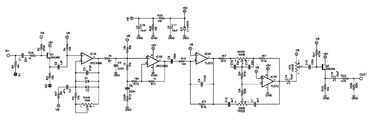

Ho fatto un bbpreamp da sabrotone e ho degli scoppiettii quando alzo il gain.
il circuito è volante,cioè non inscatolato,ho provato a cambiare chip jrc4558,tl 072,ma è uguale,ho controllato le saldature sembrano ok.ho tolto il diodo di sicurezza...cambiato la resistenza soglia del gain con la 51k..boh!
non sò che fare...
se qualcuno sà qualcosa..
grazie!!Marco.

Di solito lo scoppiettio e' sintomo di saldature fredde o connessioni traballanti...
Prima di tutto controlla che i potenziometri che hai montato siano a posto, spuzzagli dentro del puliscicontatti e ruotali.
Secondo: hai pulito il circuito dai residui di flussante?
Eventualmente riesci a postare una foto delle saldature?
Intanto controlla questo.

ho rifatto saldature,ma è uguale.
e come se fosse un disturbo in ingresso che aumenta alzando solo il gain.
non può essere un condensatore?

Si hai ragione grazie, un'altro indizio è che se tolgo il secondo ic,cioè quello dei toni,il rumore c'è ancora.
anzi il volume è più alto.
Praticamente stò pedale è un tube screamer con i toni attivi dal secondo chip(tl072).Non è il primo che faccio(di pedale),
magari non sono attaccate bene le saldature.
Provo a rifare ancora quelle del ts.

Messaggio da Hades » 22/11/2012, 18:15
Si si conosco il BB Preamp, l'ho costruito anche io... Molto bello.
Controlla i voltaggi sui pin degli IC, se trovi qualche voltaggio anomalo parti da li' a verificare.
Ripassa le saldature e poi puliscile per bene con uno spazzolino e dell'acetone o trielina (occhio che son tossici ;) ).

Messaggio da guitar2008 » 30/11/2012, 13:24
Ragazzi,ho fatto da nuovo il bbpreamp,ma con un'altro sistema,
questo:
http://tagboardeffects.blogspot.it/2012 ... reamp.html
và che è una meraviglia alla prima prova!!
quell'altro mi sà che ha problemi allo schema.
