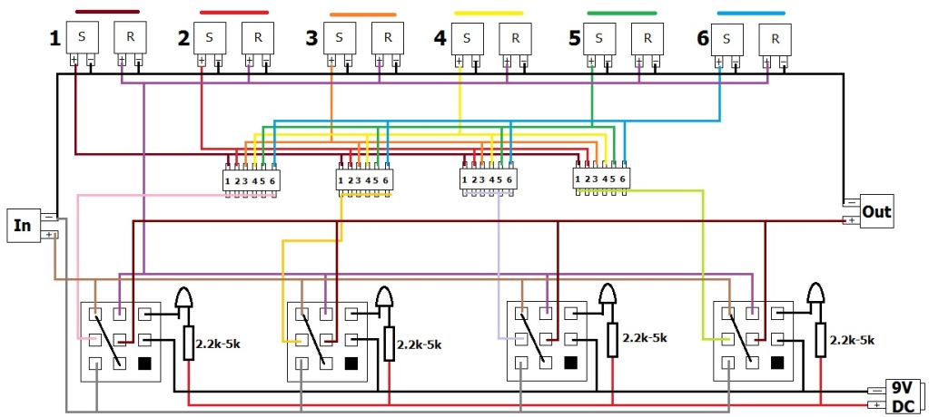

Quello che volevo chiedere è se fosse possibile costruire diy una sorte di "true bypass looper" in modo da poterli richiamare tutti e non dover fare movimenti strani con i piedi quando suono, con il rischio magari di non riuscire neanche ad attivarli...
Magari un questo modo potrei anche lasciare i pedali da parte e utilizzare solo questa sorta di looper.
Ho trovato questa immagine girando su google, sarabbe il giusto schema da seguire e sto sbagliando proprio?
grazie a tutti!! ;)

Se li vuoi richiamare tutti insieme ti basta fare un deviatore con uno switch a pedale: in una posizione è true bypass e nell'altra fa passare il segnale in un send return...
Se ci vuoi mettere un led aggiungi led dulla pista vuota dello switch e batteria (con batteria è consigliabile lo stereo jack per isolarle la massa a cavo staccato) ed il gioco è fatto!

ma tu vuoi qualcosa che li richiami tutti in una volta o vuoi un looper programmabile?
Nel porimo caso fai come dice mastrococco.
Nel secondo ci vuole o un looper midi e qui ci sono un po di progetti interssanti http://www.aresaudio.com/
oppure puoi ispirarti a qualcosa tipo octaswitch http://www.fennecelectronics.it/smf/ind ... ic=10465.0
anche se la soluzione più semplice è quella del looper midi.

L'idea sarebbe quella di richiamarli uno alla volta, però ho visto il midi loop e l'octa-switch e direi che sono molto più interessanti. Almeno posso fare richiamare delle combinazioni di pedali. Al momento non ne ho molti, però contavo di prenderne altri, quindi alla lunga controlllarli singolarmente potrebbe essere complicato.
correggietemi se sbaglio, ma in sostanza sia il midi looper che l'octaswitch fanno la stessa cosa. Cioè richiamano combinazioni di pedali..è corretto?
Ho trovato questa immagine sul link che mi hai mandato, dite che posso seguire questa? è quella riferita all'octaswitch...

io ti consiglio di non fare un sistema analogico ma uno digitale: un looper midi. Sia per semplicità nella realizzazione sia per la possibilità di memorizzare molti bank e sia per la possibilità di controllare il looper con una pedaliera midi che in contemporanea potrebbe gestire il canale dell'amplificatore e un effettiera digitale.
Con il sistema postato nel link se dal preset 1 vuoi passare al preset 2 devi disattivare prima il preset 1 e poi attivare il 2.

Hai ragione, non avevo pensato al problema di attivazione/disattivazione nell'analogico. Effettivamente converebbe fare un looper midi, tipo il picolooper di aresaudio...
Non sono un diyer fantastico, un pò alle prime armi, però con un pò di pazienza dovrei riuscire ad assemblare il tutto...

ho appena trovato un video su di un sistema analogico, come quello che avevo postato...la Carl MArtin OctaSwitch, però ho visto che il tipo quando cambia da un preset all'altro non ha il problema di di attivare/disattivare da un preset all'altro...
ci sarà qualche modifica nel sistema rispetto a quello che avevo postato prima, però non ho tutta questa esperienza da capire cosa possa essere...
posto il link così sarà più chiaro:
https://www.youtube.com/watch?v=gAmME2c ... FP7KvQY9SQ

probabile che l'octa switch abbia un microcontrollore all'interno, è la scelta più semplice ed economica. comunque sia se finisci di leggere il 3d su fennec sto disegnanod un looper analogico vasato su switch momentanei e porte logiche proprio per ovviare al problema dei looper analogici. ho simulato il circuito con proteus e funziona. Ora ci vuole solo la sperimentazione fisica.
P.S. piccola chicca del circuito che sto disegnando: se tutto funziona bene premendo due stomp contemporaneamente la pedaliera dovrebbe andare completamente in bypass
