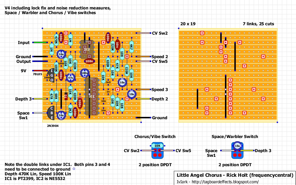

Messaggio da baoempoli » 30/12/2012, 10:49
In questo layout le linee nere rappresentano un link tra due soli punti oppure devo saldare lungo tutta la linea e collegare tutte le linee della strip?

Credo proprio siano jumper... Quindi vanno saldate solamente le 2 estremità.

Messaggio da Kagliostro » 30/12/2012, 14:04
Ingrandendo l'immagine alle estremità delle linee si vedono dei puntini blu che sembrerebbero decisamente essere i punti in cui il ponticello (la linea nera) va collegato alle "corsie" di rame
fa eccezione la linea più lunga che sotto l'integrato ha due punti bianchi
per risolvere ogni dubbio basterebbe avere lo schema e non solo il layout
