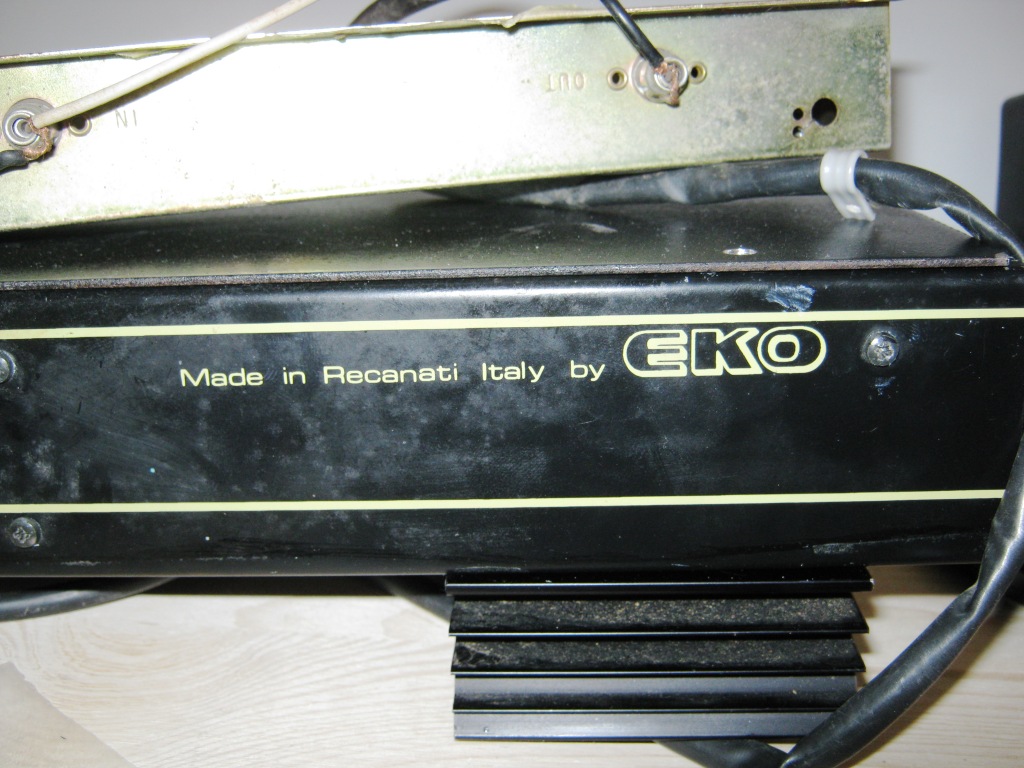

un amico di schitarrate, mi ha chiesto di dargli una sistematina a questo vecchio amplificatore eko.
ho cambiato diversi pot scassati, ed ho rifatto il cablaggio daccapo dei cavi del TA attorcigliandoli per diminuire il ronzio. Ho fatto realizzare da un mio amico una base in ferro per poggiare il TA ed ho messo la pasta termo conduttiva al finale STK (non ricordo la sigla finale) che era svanita in questi anni. le basette non dimostrano segni di bruciatura e da una prima analisi i componenti originali stanno bene.
l'ampli funziona, ma mi da problemi di pop all'accensione iniziale. temo che in un ipotetica accensione possano rompersi i coni, visto che il difetto è davvero bello forte da sentire.
la scheda del Finale audio è provvista di 2 condensatori davvero grossi ( 2 belle suppostone da 2000mg :face_green: )
e secondo il mio parere il problema può essere causato da questi...(ma non ne sono certo)
qualcuno ha mai affrontato questo problema? un grazie anticipato per l'interessamento :ciao:
(la testata è davvero vecchiotta ma non riesco a risalire all'anno di costruzione. non ha né numero di serie né un nome)

ho schermato i cavi del finale, rifatto parecchie saldature e pulito il tutto con la trielina...niente....
qualcuno ha idea di cosa si potrebbe fare per il problema ? :mart:

una soluzione economica per limitare la tensione in avvio può essere un termistore in serie sulla fase,un CL60.
Per evitare la botta al cono basta fare un antibump come si trovano nelle casse da impianto.

in alternativa al circuito antibump che vuole un relè per il funzionamento, andrei per gradi e proverei per prima il termistore che sinceramente non ho mai adoperato e sono curioso del suo funzionamento.
ho cercato in giro anche su ebay thermistor CL60/termistore CL60 ma non ho trovato nulla di concreto. c'è un termistore equivalente che posso adoperare e facile da trovare'? grazie :ciao:

ragazzi forse ho trovato il termistore giusto...qui non specificano la sigla CL-60 ma vedendo dai datasheet molte cose coincidono, potete darci un'occhiata?
su ebay ( questo venditore tedesco è davvero affidabile, ho comperato dei caps e mi sono arrivati 2 gg dopo!)
http://www.ebay.de/itm/10x-NTC-Heisslei ... 4843251295
questo è il datasheet in pdf
http://media.it-tronics.de/Datasheets/T ... B57237.pdf
