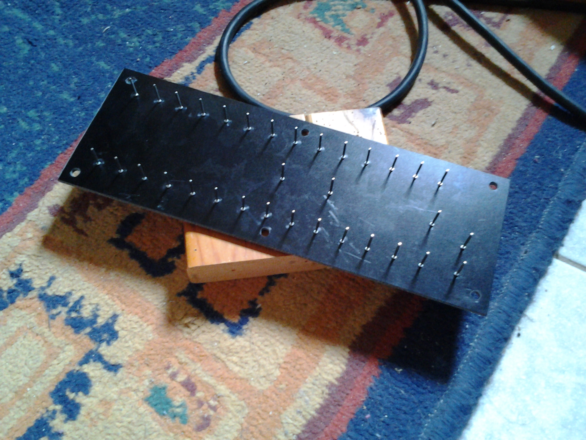

Dopo aver "stressato" Kagliostro con un sacco di domande il mio progetto e' partito, niente di trascendentale solo la clonazione di un pignose G40V chiamato anche "Bassman dei poveri".
Non avendo il layout me lo son fatto da me, ho fotografato le PCB e ridisegnate su PC con un programmino di disegno tecnico, da li ho estrapolato aiutandomi con lo schema il circuito da trasferire su turret board.
Non e' stato ne facile ne difficile, solo un po' laborioso ma molto istruttivo; prima di fare cio' pero' mi sono letto parecchi tread qui sul forum e su altri e ho cercato di studiare tutto cio' che ero in grado di comprendere tanto per non fare le cose a caso.
Il case per alloggiare l'ampli l'ho gia' costruito, manca ancora il pannello frontale perche' dopo aver disegnato alcuni modelli voglio decidere quale strada intraprendere una volta che l'ampli e' inserito in esso.
Ho scelto questo ampli per diverse ragioni: una e' che' poteva servirmi appunto come layout, un'altra perche' lo ritengo un ottimo ampli, poi essendo semplice mi da anche la possibilita' di atturare eventuali mod sucessive e non per ultima quella che volevo cimentarmi in qualcosa di nuovo ed affascinante deluso dalle produzioni odierne, con il suono che ho in testa questo e' il prototipo adatto per imparare ad ottenerlo su misura per me.
Fatto l'ordine su Banzai il progetto e' partito in modo definitivo, eccoVi le foto della turret

Tienici aggiornati e ......... magari pubblica un po' di materiale di supporto, un layout per turret che non esiste fa sempre piacere averlo ed oltre a me penso ci possano essere anche altri interessati
p.s.: Le turret che hai usato sono un po' strane, le hai trovate da Banzai ?

Si K, non avevo voglia di farmi l'attrezzo per le turret ed usare il trapano a colonna o "la macchinetta" quindi ho ordinato la basetta nuda e quella specie di "chiodini" (per prova ma mi ci trovo bene), la differenza e' che non offrono sostegno come le turret ma assolvono allo scopo, basta fare dei fori da 1 mm e "piantarli" nella basetta con un attrezzo simile a quello per turret (che gia' avevo) e un martelletto, e' un po' un lavoro da "cinese" ma con un po' di malizia diventa semplice e non necessita di trapano a colonna soprattutto.

le turret credo siano queste :
http://www.banzaimusic.com/Vogt-1365F-Z-100-pieces.html
o simili insomma. ci ho imbroccato Billbax?
io le uso per le pcb, odio saldare i cavi sulle pazzole così saldo queste e poi su queste saldo il cavo...è più facile da lavorarci senza dover sempre smontare il pcb poi!

Da qualche parte ricordo di aver visto qualcosa di simile, ma forse quelli che ho visto io erano vuoti all'interno
Per l'attrezzo per le turret "standard" non serve poi molto per autocostruirselo
e il trapano a colonna non è assolutamente obbligatorio, puoi usare anche un colpo
di martello dopo aver fissato la parte inveriore dell'attrezzo in morsa o su di un
blocchetto di legno di dimensioni adeguate
Certo le turret standard sono più comode per i fissaggi ma costano sensibilmente di più
