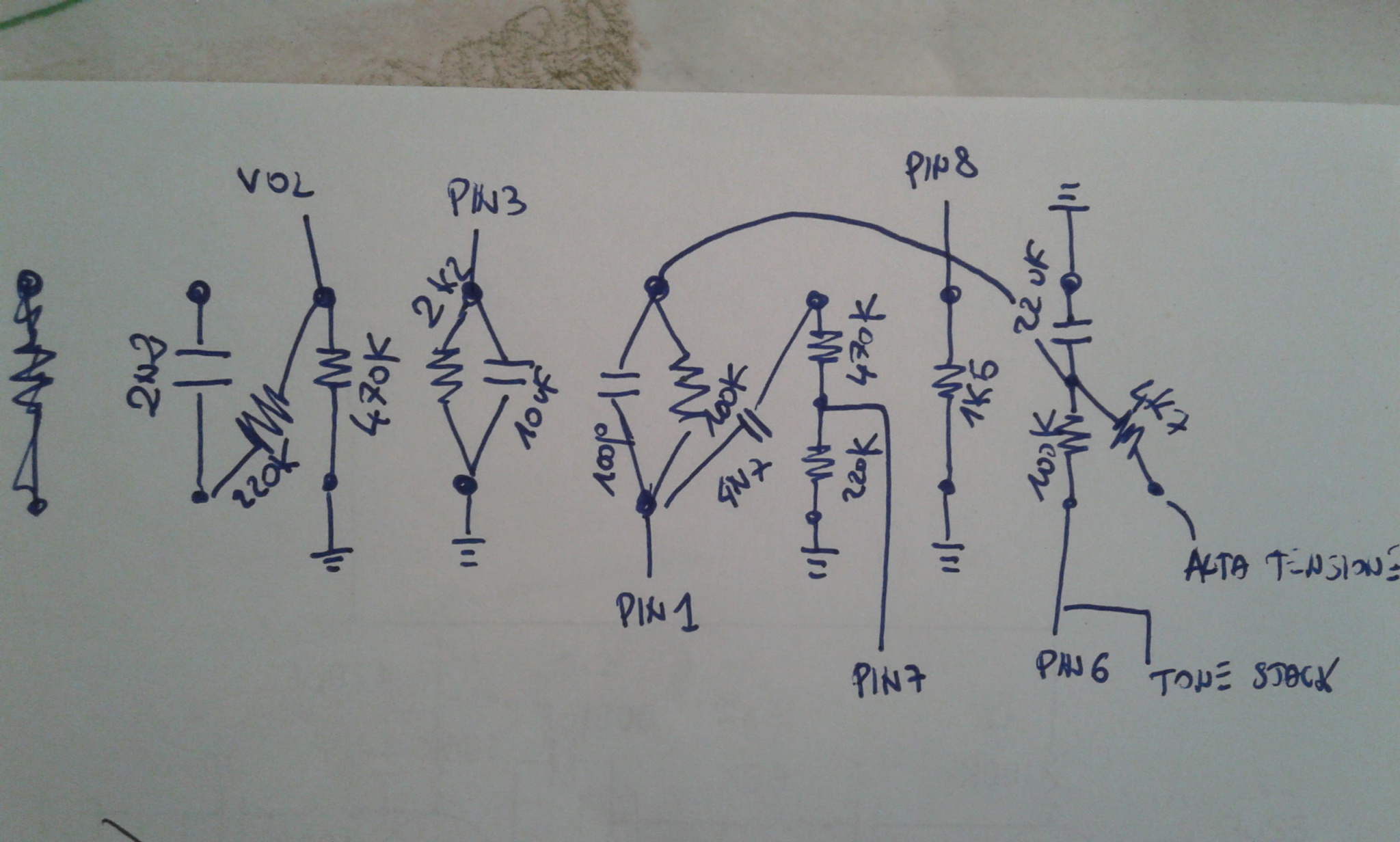

secondo il mio modesto parere, puoi tranquillamente abbassare il primo fino a 6u8, 4u7...e il secondo tenerlo a 10u o esagerando a 15u
oppure entrambi a 10u e il distorto che avrai sarà in tutto e per tutto una rockerverb

Ho sostituito entrambi i condensatori di V1 portandoli a 10uF e ho abbozzato la nuova valvola su turret puoi vedere se é corretto?grazie

Sembrerebbe corretto!!
se puoi fai tutti i cavi dove passa segnale schermati va, così sei sicuro di prevenire hum....con i pre high gain non si scherza!!
P.S. hai già provato a vedere come suona il pulito con i catodi sgonfiati??
ti soddisfa??

Alla fine il rele come lo collego? dal condensatore lo faccio andare da una parte secobdo lo schema e dall altra sul pin 2 della valvola aggiunta?

nello schema che ti avevo allegato qualche post fa c'è disegnato anche il relay DPDT
