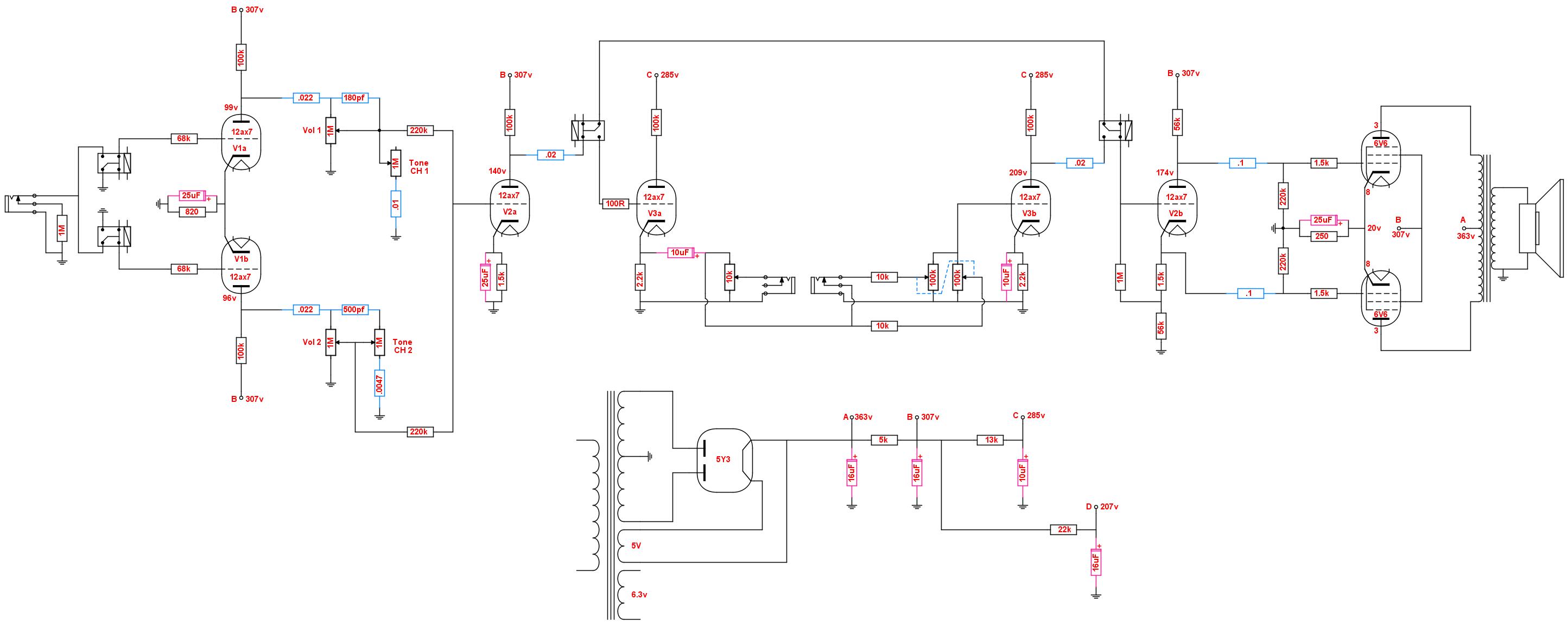

kagliostro ha scritto:
p.s.: Nel tuo schema ci sono degli erroracci che possono far fondere tutto, tienine conto, comunque finalmente ti sei deciso a disegnare uno schema, BENE, continua a far prove e vedrai che tra poco sarà molto facile - Un consiglio, visto che il controllo toni per V1a e V1b è identico, disegnalo identico, la leggibilità dello schema ne acquisterà di molto
Per favore, completa sul mio schema con i voltaggi che misuri e con la parte di alimentazione che mi pare manchi in relazione all'FXLoop, io un cap, da diciamo un 8-10uF, ce lo metterei in quel nodo aggiunto
ho revisionato lo schema e scritto le tensioni. credo che adesso sia più garbato vederlo.
http://www.mediafire.com/view/myfiles/#o92onaa32lsgumu
scusami K ma quali sono gli erroracci? vorrei farlo suonare questo ampli per un bel po di anni :face_green:

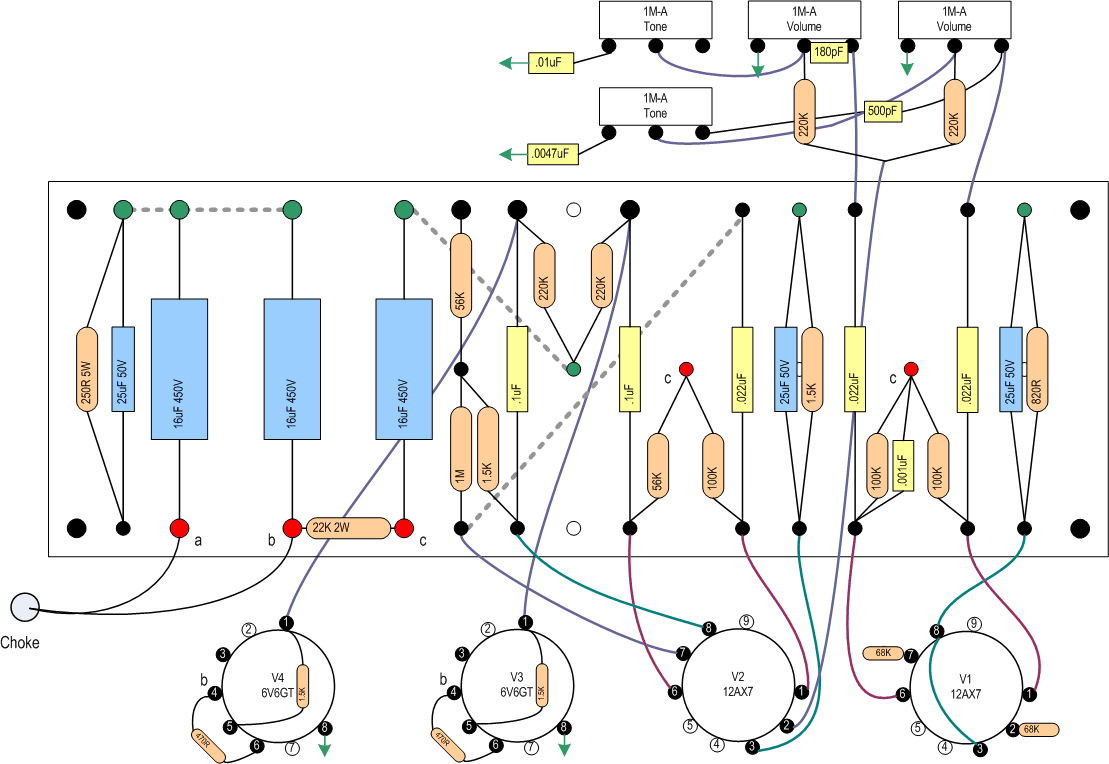

il controllo di toni è diverso da quello disegnato da te. il mio è disegnato riferito a questo layout:
ciao Raffaele :ciao:
lo chassis è un 480 x 160 x 65 cm di tubetown

Spiegami come fa a funzionare l'ampli senza anodica sulle placche delle finali
e come funziona la commutazione dell'input ed il bypass dell'FXLoop con i relè collegati a quel modo

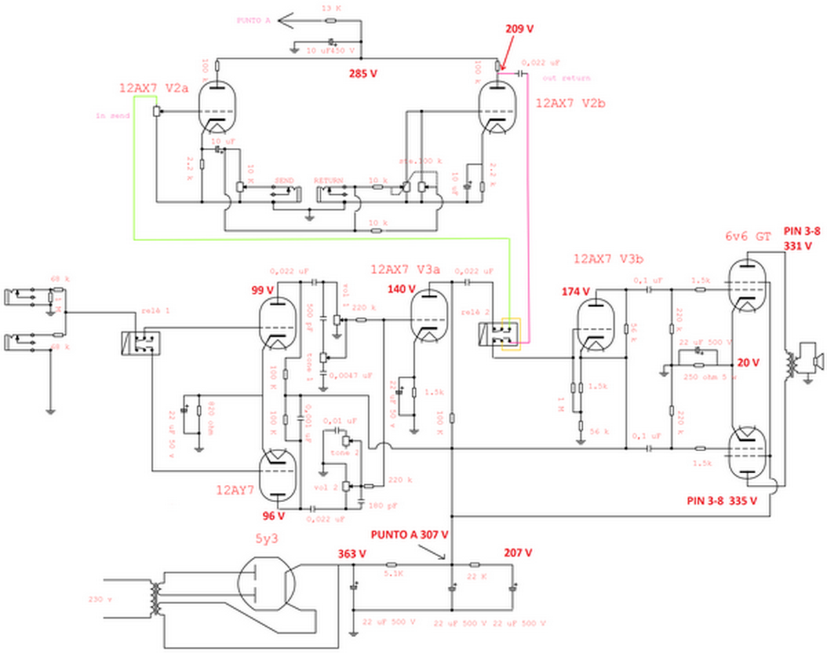

Beh, ho ascoltato il sample e devo dire che a dispetto dello schema che hai disegnato, l'ampli mi piace e suona bene, almeno a gusto mio - BRAVO Immagine

Ho provato a riportare sul mio schema i dati che hai riportato sul tuo ed ho cambiato la parte relativa ai Tone Control
come da layout che hai allegato
(mi manca la tensione sulla placca di V3a, quella del mio schema, nel tuo la indichi come V2a)
dai una controllata anche ai vari nodi del PS e ....... a cosa è collegato il nodo che è a 207v nel tuo schema ??
ecco lo schema
allego anche la versione editabile in FidocadJ
Ci sono altre differenze rispetto come è di fatto l'ampli ??
Ah, mi piacerebbe un sample solo chitarra, senza voci e pedali o altro, dove un piccolo pezzo venisse ripetuto (sempre lo stesso) con il canale A, poi con il canale B e poi tutti e due con inserita la parte dell'FXLoop (ad uso stadio di guadagno, non con effetti), solo così ci si potrebbe rendere conto delle capacità effettive dell'ampli

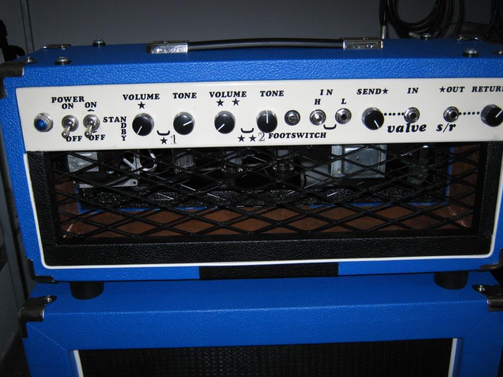

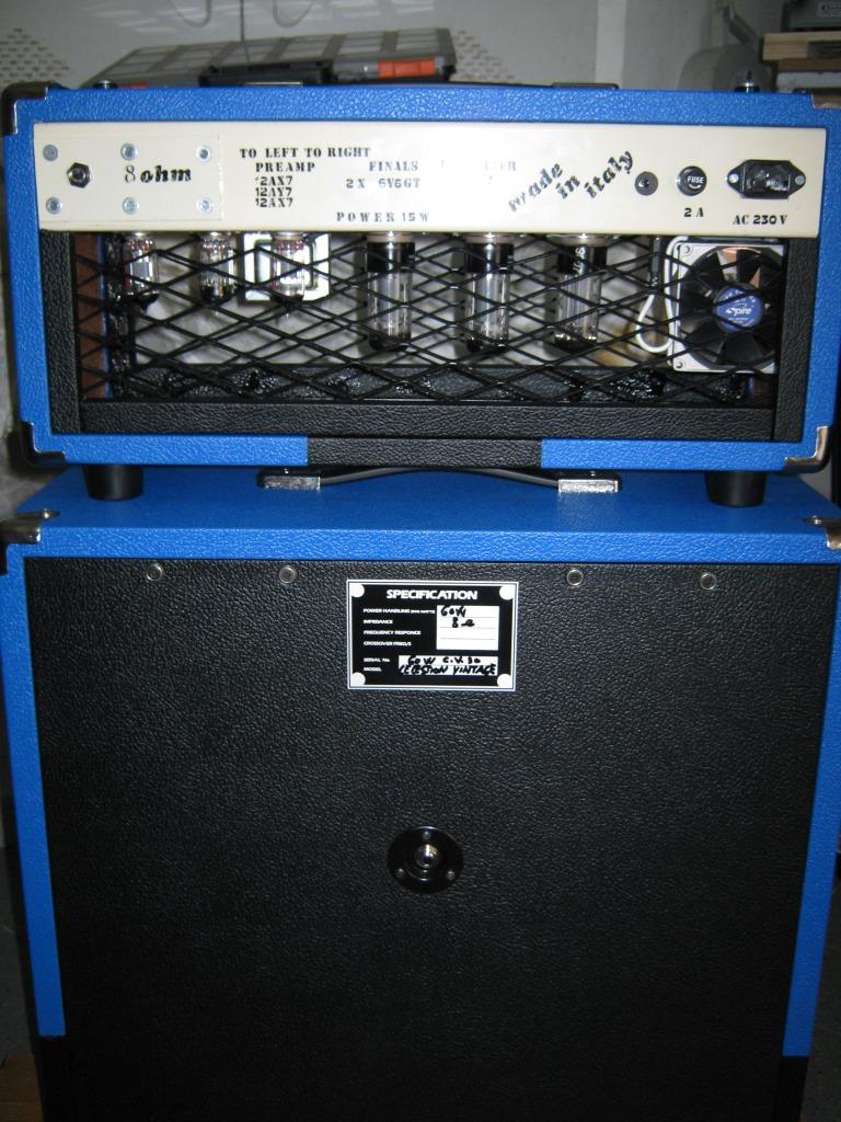

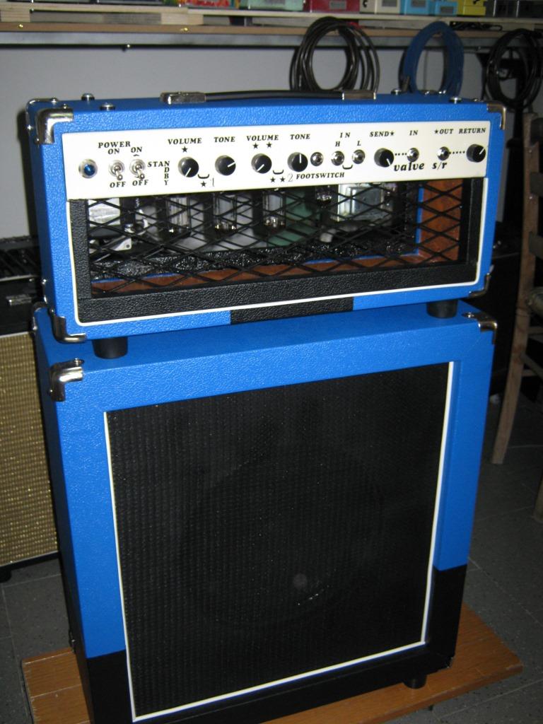

ecco le foto dell'ampli finito :face_green:
a breve i sample audio dettagliatissimi. :ciao:

Beh, bisogna dire che è venuto proprio carino :numb1:
Che altoparlante hai usato ?

un celestion vintage 30.60 w di potenza. pagato bei soldi,ma suona da paura. :face_green:
