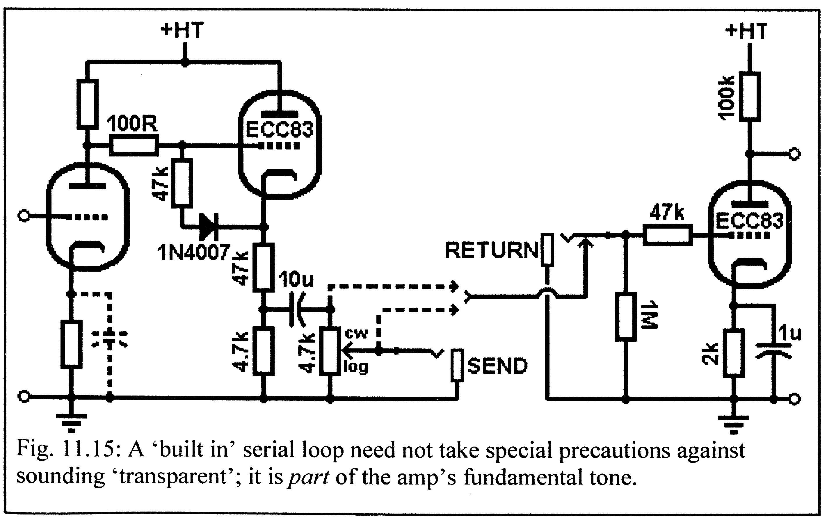

Ragazzi, buongiorno a tutti. Ho deciso di togliere il fx loop valvolare che ho appena messo per vari motivi, intanto il tono della 800 si perde completamente, non capisco perchè, inoltre mi ha rimempito la testata di bassi ed è molto meno definita e dinamica di prima, quindi stavo seriamente ponderando un s/r passivo. Voi cosa ne dite?

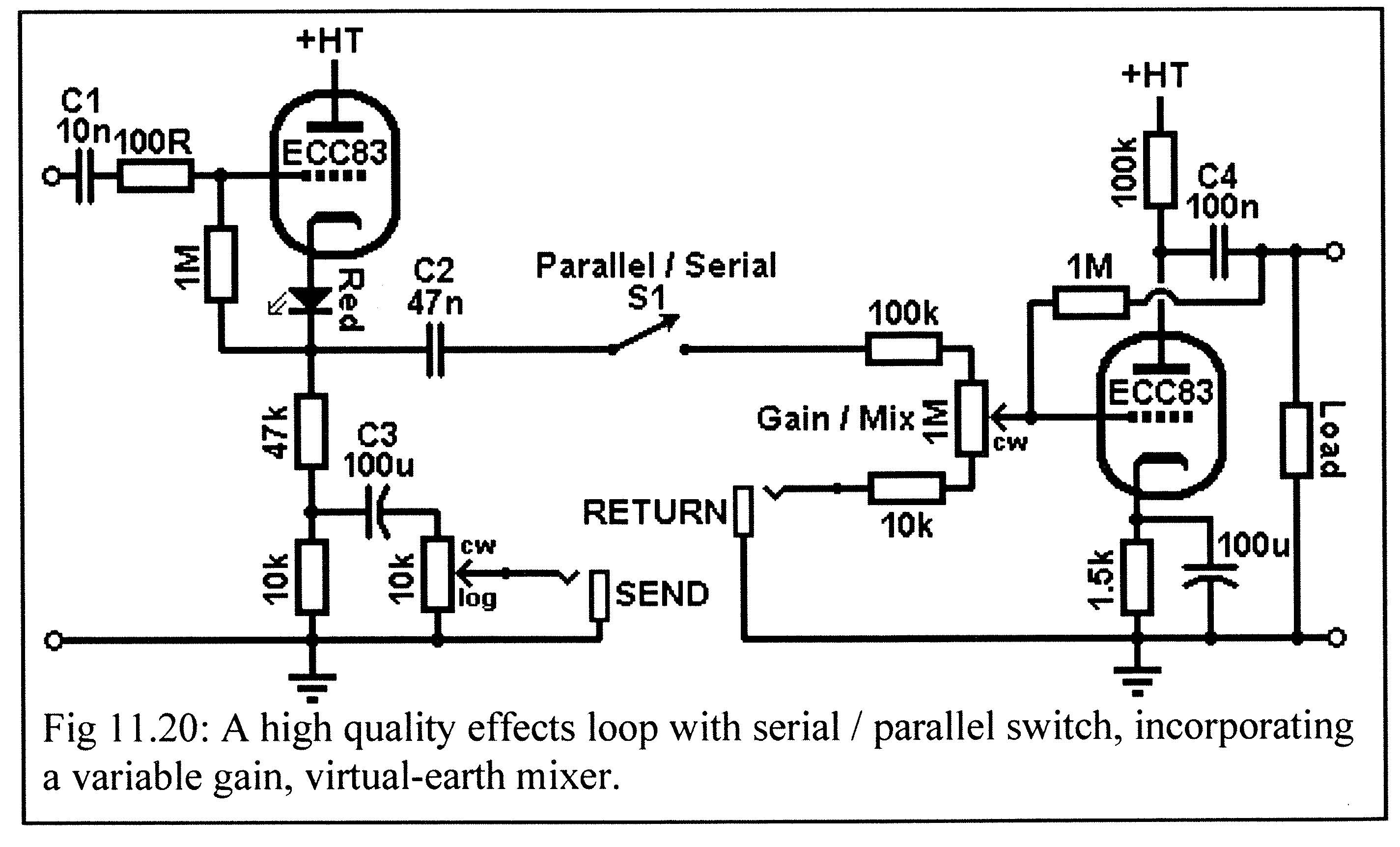

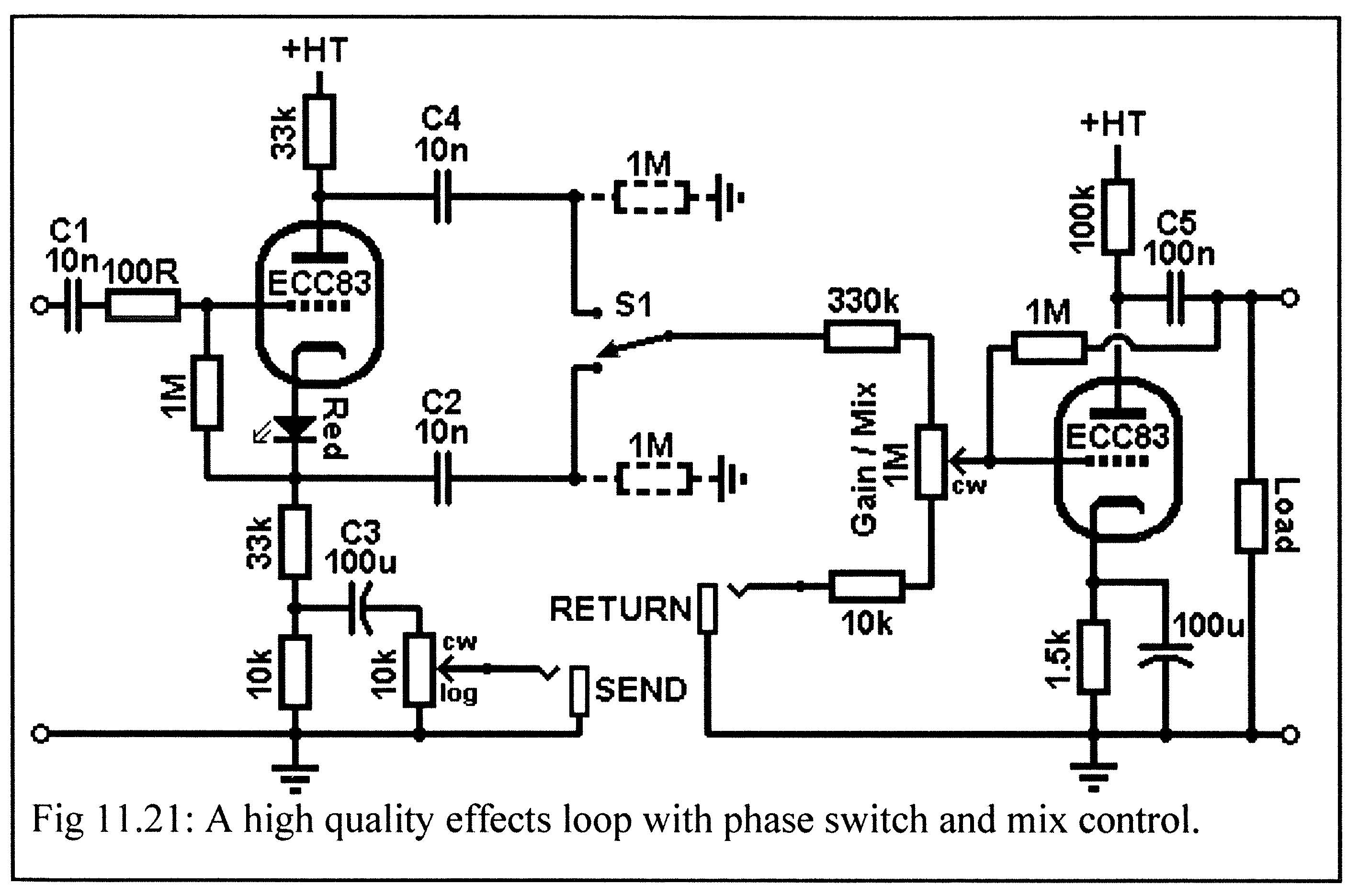

Tre diverse soluzioni High Performance

Mlessio ma tu hai il send/return valvolare sulla 800?
K il secondo e il terzo mi piacciono molto, soprattutto la possibilità serie/parallelo

sulla 800 no, ma sulla mesa ho una versionemolto simile alla seconda soluzione postata dal buon K!

In realtà ho rifatto il s/r ben tre volte, ogni volta andando a migliorare, ma ancora non mi soddisfa, mi cambia molto il tono della 800 rendendo molto bassosa, nonostante la ecc82. Adesso faccio la seconda versione di k che effettivamente mi sembra la migliore e vediamo un pò. altrimenti punto alla ss della reissue.

Giusto una piccola info
S1 nella terza versione serve per poter avere il segnale non effettato in fase con il segnale effettato
questo per evitare effetti sgradevoli sul suono
