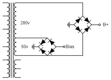

Re: 100W 2ch all-homemade
Messaggio da Kagliostro » 18/01/2014, 13:26
Schemino ....
Messaggio da MapleMarco » 18/01/2014, 13:27
ecco qua..

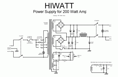

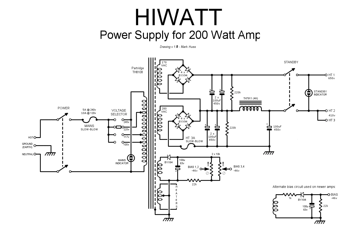

Messaggio da Kagliostro » 18/01/2014, 13:32
No, non può essere la stessa cosa
in questo schema Hiwatt c'è un avvolgimento separato per il bias
Messaggio da MapleMarco » 18/01/2014, 13:35
si infatti, quello su cui riflettevo è che, nonostante ci sia un secondario separato, comunque va a fare riferimento ad un central tap...
uhm, mi sa che mi sto perdendo in un bicchier d'acqua...e quegli 0V sono causati da qualche altro problema...
(in preda al panico ho misurato, col tester in continua, i volt tra tap del bias e star ground, ed ho 110V. Il doppio dei 55 alternati che dovrebbero esserci. Significa qualcosa o sto semplicemente delirando? :face_green: )

Ho pensato una soluzione ma non sono sicuro ed ho chiesto aiuto
lo schemino che mi è venuto in mente è questo
ATTENZIONE SCHEMA ERRATO NON USARE
Bias circuit 00.jpg (12.03 KiB) Visto 4713 volte
ma aspettiamo a sentire se qualcuno mi dice qualcosa in merito prima di fondere qualcosa

in alternativa, dato che di riavvolgere il trafo non se ne parla (sono già troppo fuori con i tempi di consegna)
c'è un qualche modo per fare un bias fisso o che ne so...configurare le finale perchè non necessitino di quella parte di circuito??
Messaggio da Kagliostro » 18/01/2014, 15:06
Sì, la soluzione nel caso non si possa usare un tap per il bias con un trasformatore senza CT
c'è ed è semplice, si preleva tramite un condensatore la tensione da un ramo del TA

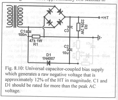

Messaggio da MapleMarco » 18/01/2014, 15:17
avresti per caso un riferimento? uno schemino o qualcosa...così inizio a studiacchiarmi come mettere le componenti e come isolare il circuito di bias non funzionante dalla scheda..
mi stai facendo un immenso favore!!
Messaggio da Kagliostro » 18/01/2014, 15:24
In basso a sinistra su questo file (riferimento JCM900)
Bias Circuits.pdf
(50.63 KiB) Scaricato 237 volte

ma, pardon, ragionando sullo schema della JCM900 che mi hai appena dato...se io piazzo prima del mio diodo il cap da 47n...dovrebbe essere la stessa identica cosa! al posto di avere l'abbassamento di tensione fatto con una resistenza esterna, c'è l'ho fatto con la resistenza interna al trafo data dal prelevare non alla fine dell'avvolgimento......o sbaglio??

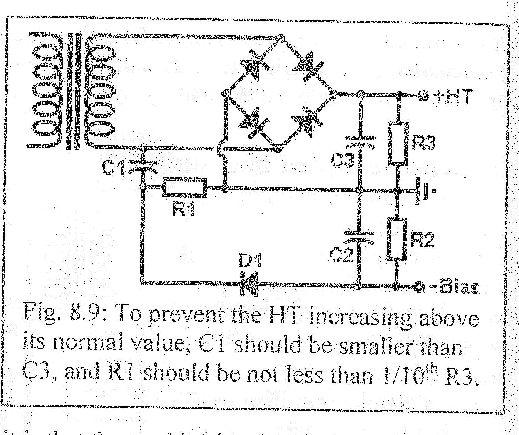

Messaggio da Kagliostro » 18/01/2014, 15:56
Ho pensato la stessa identica cosa, ma non mi hai lasciato il tempo di fare un disegnino
anche perchè volevo proporti anche un back biasing che ha un effetto in parte fixed bias ed in parte cathode bias miscelati
Comunque penso potrebbe funzionare, anche se non ne sono certo, mi pare molto plausibile come soluzione, ma devo postarti un'altra cosa, questa

Messaggio da MapleMarco » 18/01/2014, 16:50
dunque, ecco il resoconto...
ho improvvisato il sistema di bias della JCM900 con 100n invece di 47n e 47k invece di 58k...
allora, sul tap da 50V non funziona.
su uno dei due tap dei 340, alla grande!
ovviamente avendo la resistenza più piccola, perdo più volt, ma si sta sull'ordine dei -25.....quindi ci siamo...
per quanto riguarda l'anodica, ho montato le valvole...e si abbassa notevolissimamente!!!
senza valvole misura 380, con le valvole 220!!!
quindi posso riportare tranquillamente la resistenza che aveva all'inizio..
morale della favola...ho un tap da 50V inutilizzato nel trasformatore...e per il resto i conti tornano!!
