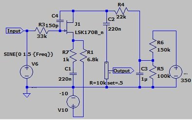

Lascio qui la bozze del pre a fet da affinare.

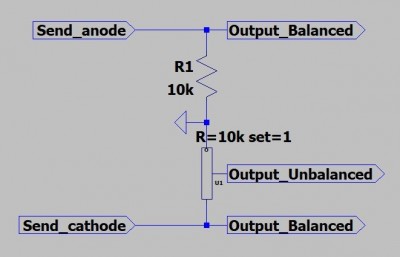

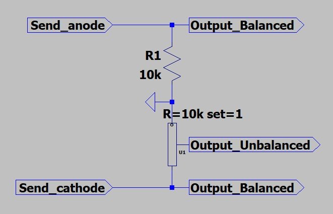

Il pot ha tre capi: 1 W 2.
Al capo 1 entra il segnale, il wiper regola il volume, 2 è a massa. Sempre collegato fa le veci di R42.
Lo switch semplicemente prende il segnale da W o da 1.
Ma come mai non regoliamo il volume del pre in bilanciato?
Come richiestomi, metto uno schema per chiarire meglio cosa intendo:
In ingresso ho il send con le uscite in fase e controfase.
Il tip può collegarsi a wiper o estremo del pot, il ring a massa o al segnale in controfase.
...questo a meno che non ci sia stato un fraintendimento all'inizio, e lo switch che hai indicato sullo schema non sia uno switch, ma i collegamenti del send, ma non credo.

Resistenza e pot erano da 100K
Le portiamo a 10K ?
Re: Dumble-Style SE con GU50: Loop Bilanciato e Finale ad Alta Dinamica
Messaggio da robi » 24/05/2026, 22:12
Ciao, sono sempre da 100k.
Lo schema serve solo a spiegare come risolvere.
Messaggi: 2077
Messaggio da Dom » 25/05/2026, 6:03
Ora riesco a capire meglio cosa intendevi.
In pratica, facendo in questo modo, il segnale bilanciato vedrà sempre 100k / 100k verso masssa perché anche se r42 viene sostituita da un pot, questo sarà "visto" come una resistenza fissa.
Con questa soluzione non devo più cambiare lo switch ma solo il cablaggio. Semplice ed efficace. Appena posso mi ci metto e aggiorno gli schemi. Grazie Robi.

...tornando al circuito del FET, prelevare -10v dal circuito del bias implica un aggiunta di un secondo partitore di tensione presumo.
Quindi altri 3 componenti fisici ( 2 res + un cap ) da mettere da qualche parte nel telaio. La tensione negativa la prendiamo prima del trimmer di regolazione del bias; la vedo dura perché dovrei staccare la piccola pcb dai cavi rigidi, saldare un cavo sotto e rimettere tutto come stava. Ci posso provare, vediamo se riesco senza rovinare nulla.
Immagino che avere questi -10v sul circuito del fet sia un elemento importante che non si possa escludere. Ma se così non fosse mi si eviterebbero un po di rogne.
Messaggio da robi » 25/05/2026, 8:29
Io pensavo di portare il primo nodo di bias alla scheda del fet, e lì fare un'alimentazione parallela al bias con un RC.
Prova cosa preferisci, se standard riferito a massa o riferito al negativo. Cambia la polarizzazione.

Messaggio da Dom » 25/05/2026, 12:54
Va benissimo anche il primo nodo. Il problema però é vedere come posso fare a saldare quel cavo su quel nodo senza rovinare il cablaggio della basetta in questione. Perché devo saldare sotto!
Messaggio da robi » 25/05/2026, 13:17
Fai le prove con una breadboard fuori dall’ampli, prima di metterti a fare queste modifiche!

Allora, ho avuto un pò di tempo per vedere le simulazioni del FET modificato.
A me piace molto la risposta in frequenza. Da proprio una buona campanatura in gamma media e medioalta, ma contemporaneamente comincia a tagliare di -3dB a circa 20 kHz. Quindi benissimo, direi. Taglia anche un pelo di basse rispetto al segnale originale, ma parliamo di -3dB sui 100 Hz. Quindi nessun problema. Anzi, forse è anche meglio!
L'unico problema e che credo sia necessario rivedere il partitore di tensione. Abbiamo disponibili circa 262V su quel nodo, non 350V.
Cmq sia, simulando lo schema postato da Robi, ho visto che tensioni si ottengono ai capi di r33 e del drain e Ho provato a fare un altro partitore.
Per ciò che concerne la modifica al loop fx bilanciato e non, non dovrebbero esserci problemi a modificare il cablaggio sullo switch esistente.
Sul FET, invece, devo vedere cosa posso inventarmi.
