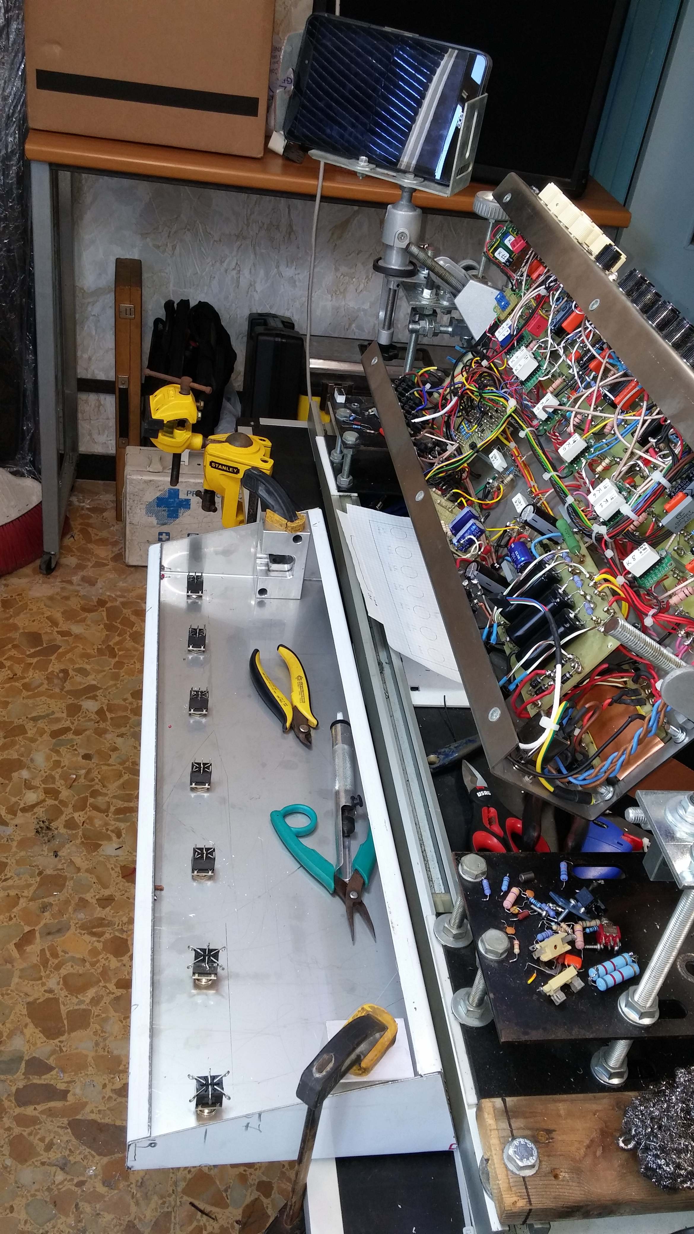

pasqua86 ha scritto:....
Come hai fatto per il cambio colore? strisce led?
Ciao Pasqua86.
Strisce led rgb SENZA silicone. Sottolineo il senza perchè quelle con lo strato protettivo di silicone si anneriscono con il tempo.
Fabio182

Dove hai fatto realizzare la griglia posteriore? Avevo pensato ad una soluzione simile per il mio ma non trovo un posto per realizzare la griglia
Messaggi: 2074
Re: Heaven & Hell
Messaggio da Dom » 11/06/2016, 20:08
Grazie ragazzi.
Per Giordydiver:

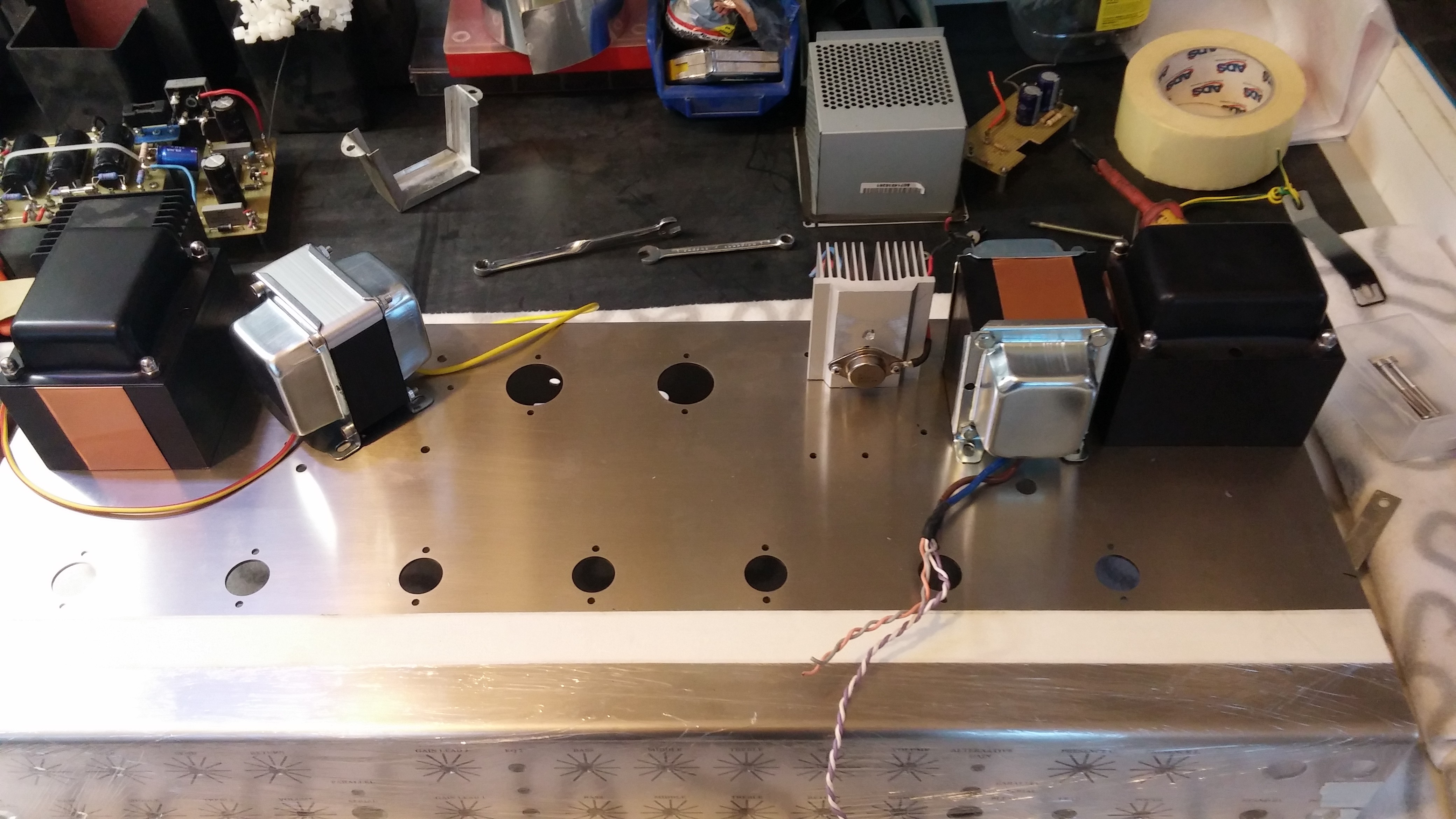

La griglia l'ho disegnata io e l'ho fatta fare al taglio laser. È in acciaio satinato come lo chassis.
Guarda, la storia della griglia e di conseguenza dello chassis, ha una storia lunga che non ti sto a raccontare.
Ma permettimi di dirti che quando cerchi di informarti su aziende che hanno simili macchine e possono realizzarti un pezzo su specifiche e disegni che gli dai tu, non ti fidare mai di quelli che ti fanno prezzi bassi tipo 35 euro per uno chassis forato e piegato!
Posso darti un paio di nomi di aziende che lo possono fare, ma sono entrambe quí in Abruzzo.
Rimane sempre il fatto che gli devi fornire un file in .cad o in altri formati per il 3D.
....purtroppo il buon Brownsound ha chiuso. Lui poteva realizzare simili cose a prezzi abordabili.

Aziende che fanno taglio laser e piegatura dalle mie parti ce n'è parecchie, se si cerca poi chi è specializzato in nautica hanno anche una buona fornitura di inox in varie finiture.
Servono un dxf per il taglio e una messa in tavola adeguatamente quotata per le pieghe. Come prezzi non ho dati confrontabili con il telaio in questione, ho fatto diversi lavori (non telai di ampli) e non ho mai speso fortune. Inox rispetto alla comune lamiera costa ovviamente di più.

Sul discorso del taglio laser, io personalmente , ho avuto parecchi problemi.
La ditta che me lo ha realizzato in maniera "seria" mi ha fatto pagare 85 euro per un telaio + la griglia posteriore.
Però il lavoro è fatto bene, il materiale è acciaio inox satinato spesso 3 mm esopratutto non ci sono errori!
Vi chiederete sicuramente: "...come ci sarebbero potuti essere errori su uno chassis tagliato al laser?"
Fidatevi. Possono sbagliare! La prima prova che feci fare da un'altra ditta sbagliarono il dimensionamento della tavola in .dxf. Un deficente mi disse che avevo sbagliato io la scala!
Lasciamo perdere quello che è successo dopo. Ho sfiorato delle denunce per l'incazzatura che mi hanno fatto prendere.
Consiglio vivamente di trovare una ditta vicina. È meglio andare a parlarci di persona e controllare di persona!
Tempo fa accennai alla possibilitá di avere uno chassis tagliato al laser, piegato e serigrafato alla modica cifra di 35 euro. Ebbene ce lo possiamo scordare!

se scegli alluminio, non vai su spessori elevati e ne fai magari un paio, riesci a cavartela con 35 euro, senza saldatura laterale.
Va bene per chassis con esigenze meccaniche minori, non per un progetto completo come il tuo.
In ogni caso è sempre meglio dargli le dimensioni di massima che dovrà avere l'oggetto (per i problemi di scala), ed ancor meglio passare di persona a parlare col tecnico che realizzerà la conversione se non anche il lavoro stesso.
Se invece ci danno da subito un preventivo sopra i 70 euro, possiamo essere quasi sicuri che il lavoro verrà effettuato con cura da persone competenti.
Comunque sia un contatto via email (perchè scripta manent) ed uno via telefono (perchè si capisca con chi si lavora) sono il minimo indispensabile.

Per i samples mi sto dando da fare ma non vorrei fare la solita registrazione casalinga. Vorrei farvelo sentire per bene, quindi sto cercando di organizzare una registrazione in studio con un bravo chitarrista che lo testa a dovere.
Marco, grazie anche a te. I tuoi lavori non sono affatto castronerie e sono molto curati. Sono sempre rimasto colpito dalla cura che riservi ai tuoi Mesa.

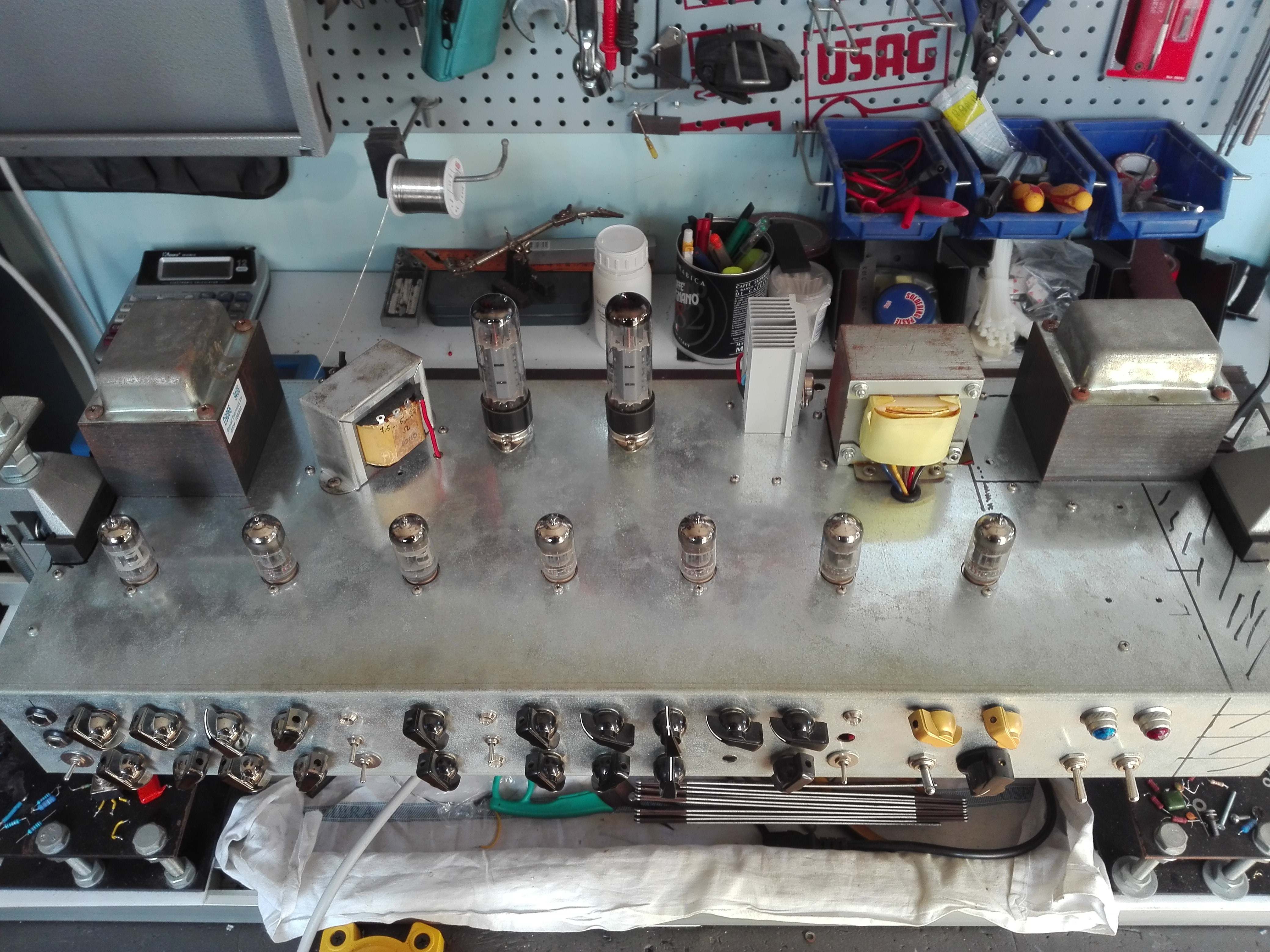

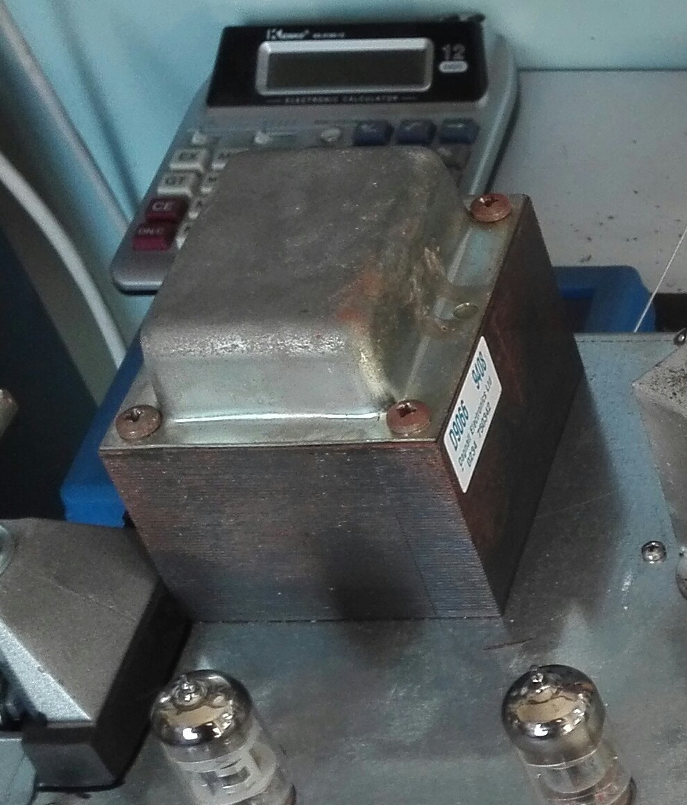

Avevi ragione su quei trasformatori del "cammello". Sono davvero ottimi. Ma erano davvero in uno stato pietoso nel prototipo su chassis provvisorio:
Messaggi: 2074
Re: Heaven & Hell
Messaggio da Dom » 16/06/2016, 20:49
...La bellyband sul trafo di uscita ho ritenuto opportuno levarla. Non mi pare abbia molto senso.
