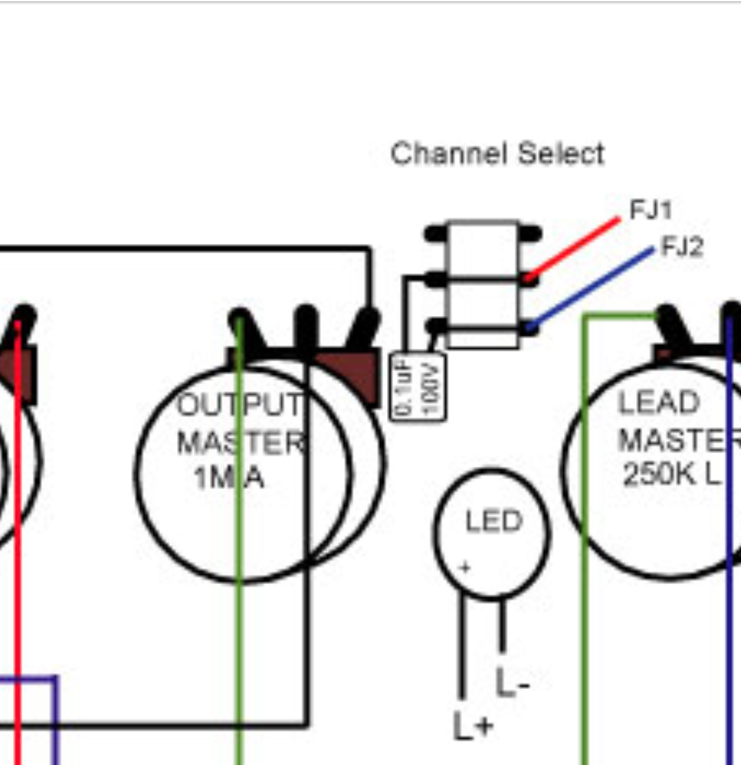

Per quanto riguarda il cap sullo switch non ho trovato un vero e proprio schema ma solo il layout dove compare

Osservando meglio lo schema ho visto che "V2A" non ha nessun riferimento a massa. Se lo schema dice il vero, io controllerei sullo stampato per vedere se effettivamente quel triodo non ha nessuna resistenza fra griglia e massa. Se fosse davvero come da schema, io proverei a metterci almeno un mega come riferimento per la griglia di V2A.

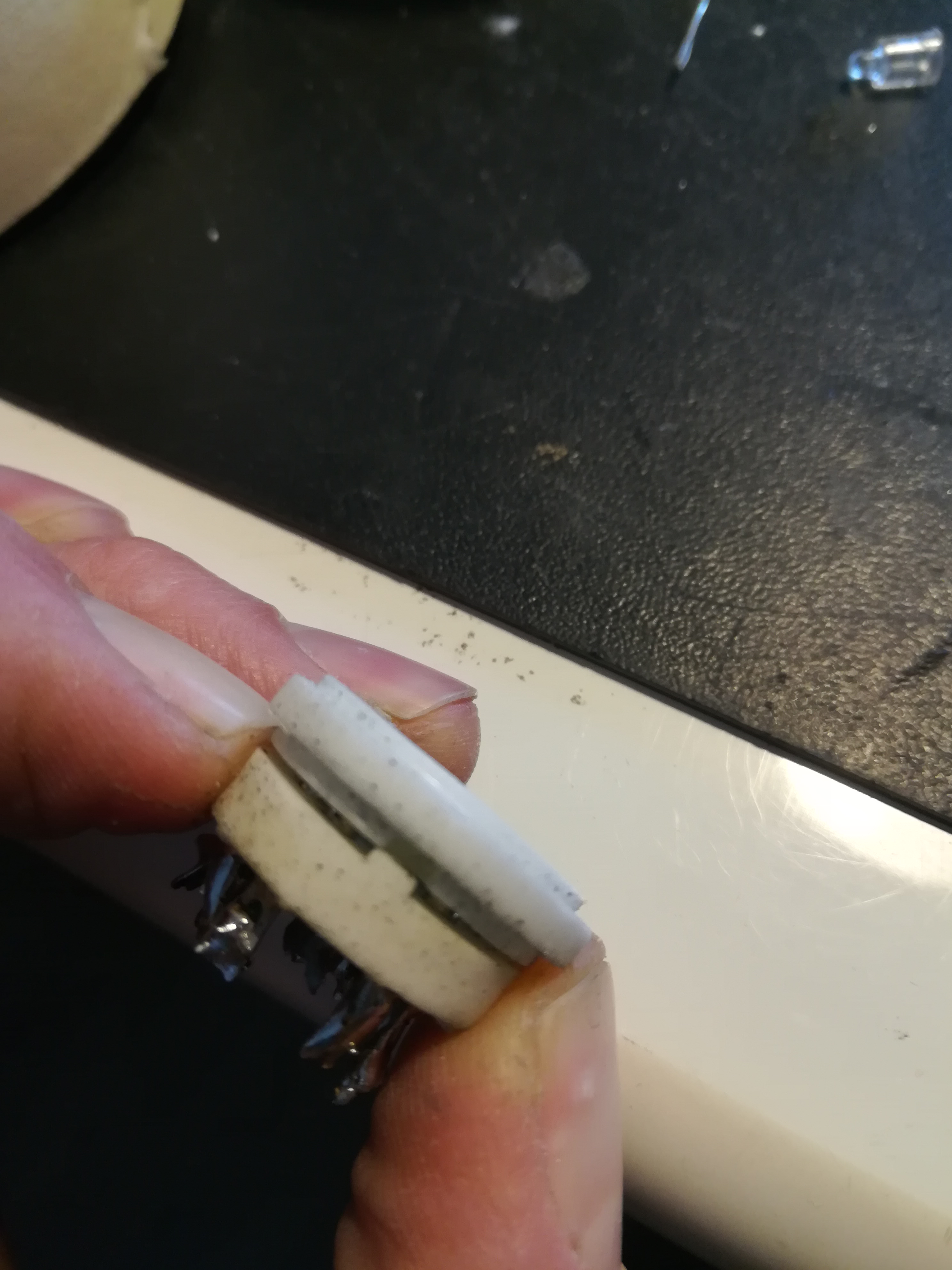

Fabio54
Messaggi: 73
Iscritto il: 16/05/2018, 10:13
Re: mesa subway rocket cambio canale
Messaggio da Fabio54 » 13/11/2020, 18:15
Ecco svelato l'arcano... Come vedete lo zoccolo è spezzato in due e se non ci fosse lo stagno sui pin si sarebbero sfilate le parti in ceramica (o simile tale) ho provveduto a sostituirlo con un belton vediamo Se la causa era davvero lì
