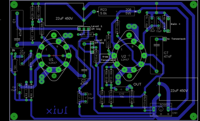

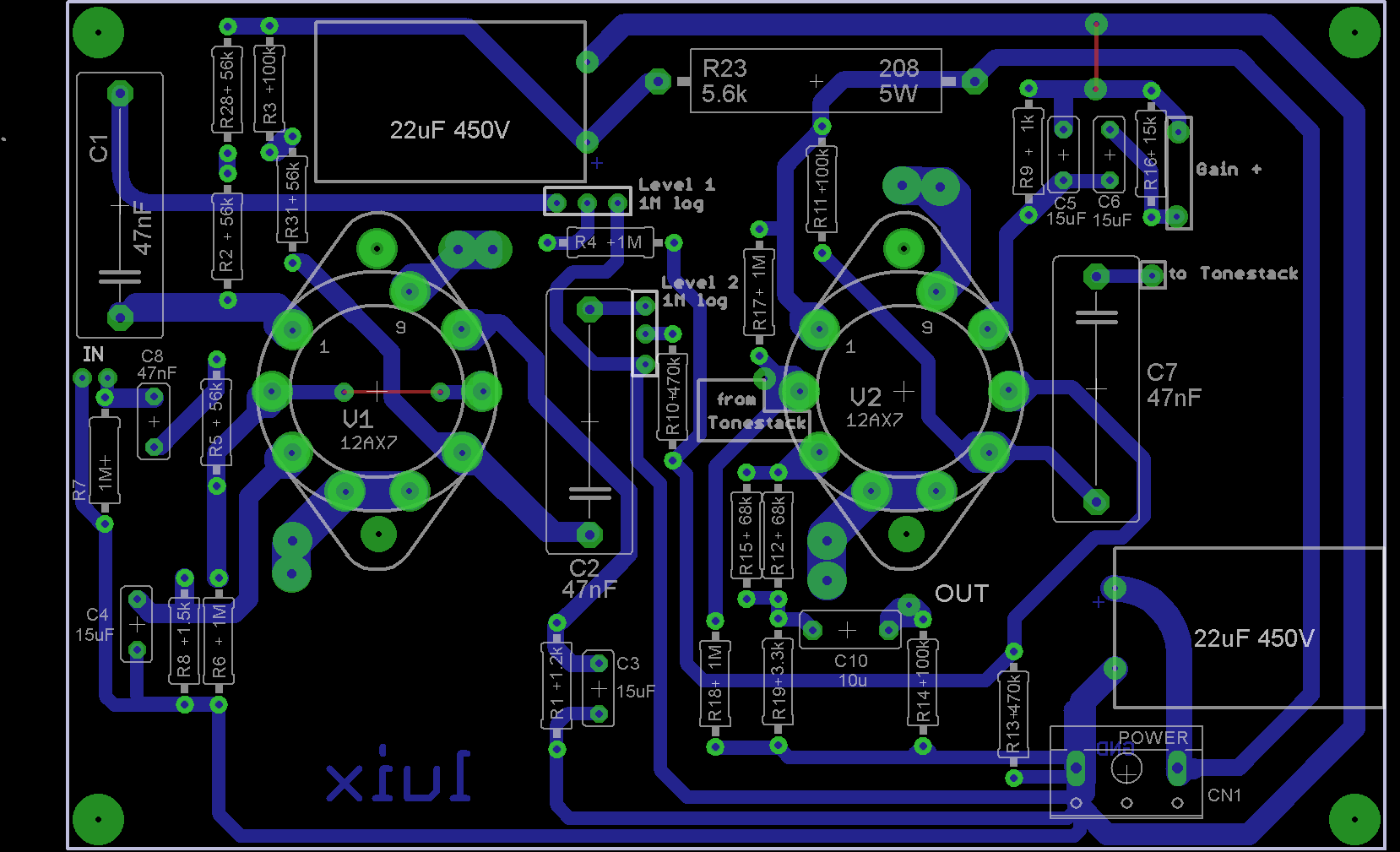

Qui nel frattempo c'è il PCB parte di sopra, parte di sotto e parte di sotto mirror.
Bottom.pdf
(85.69 KiB) Scaricato 182 volte
Bottom_mirror.pdf
(85.64 KiB) Scaricato 192 volte

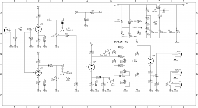

Quì c'è lo schematico:

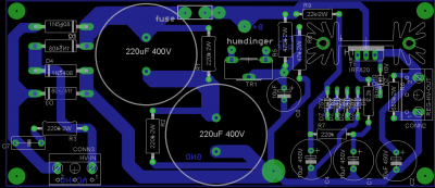

Messaggio da luix » 09/01/2021, 11:28
Quì c'è il moduletto di alimentazione con lo stabilizzatore a MOSFET.
PSU_Bottom.pdf
(11.36 KiB) Scaricato 188 volte
PSU_Bottom_mirror.pdf
(11.38 KiB) Scaricato 178 volte
Il valore della resistenza di snubber è da 100ohm, il condensatore è 10nF 1kV o più.
Questo modulo può essere usato anche per altri ampli/preamp.

...Bellissimi lavori.
Guardando lo schema ho notato che si vuole pilotare 2 "primi" stadi in parallelo. Nulla in contrario, anzi... Mi incuriosisce questa particolare possibilità.
Praticamente si vuole poter miscelare a piacimento quale primo stadio sentire di più oppure metterli a palla entrambi.
Ed essi sono leggermente diversi fra di loro.
Domanda: Questi 2 primi stadi vedono un'impedenza di ingresso di circa 500k ?

Messaggio da luix » 12/01/2021, 11:43
Considerando la griglia come circuito aperto l'impedenza di ingresso è di 1M.
In realtà la griglia genera una piccola tensione negativa sulla resistenza di ingresso quindi di sicuro la polarizzazione non sarà esattamente quella che ci si aspetta con il singolo stadio, risulterà un pochino sballata ma niente di catastrofico.
La resistenza di uscita che vedono i due stadi si può calcolare col teorema della sovraposizione degli effetti ma non ne ho voglia :ang:

Messaggio da robi » 12/01/2021, 14:41
Ciao, l'impedenza di ingresso per come la vedo io è 1M || (1M + 68k) = 516 kOhm, e sale leggermente al salire della frequenza (aumenta la reattanza del 47 nF in serie). Vedo male?
Re: Amplificatore ibrido per basso
Messaggio da robi » 12/01/2021, 14:47
Per i primi due stadi, è una variante del circuito originale del Mesa 400+, dove vi sono però due preamp separati in un'unica testata.
L'impedenza che vedono in uscita quei due stadi dipende da:
- frequenza;
- posizione switch bright;
- posizione entrambi i potenziometri.

Messaggio da luix » 12/01/2021, 15:47
robi ha scritto: ↑
12/01/2021, 14:41
Assolutamente no, vedi benissimo, sono io che ormai sono fritto e perdo colpi!
