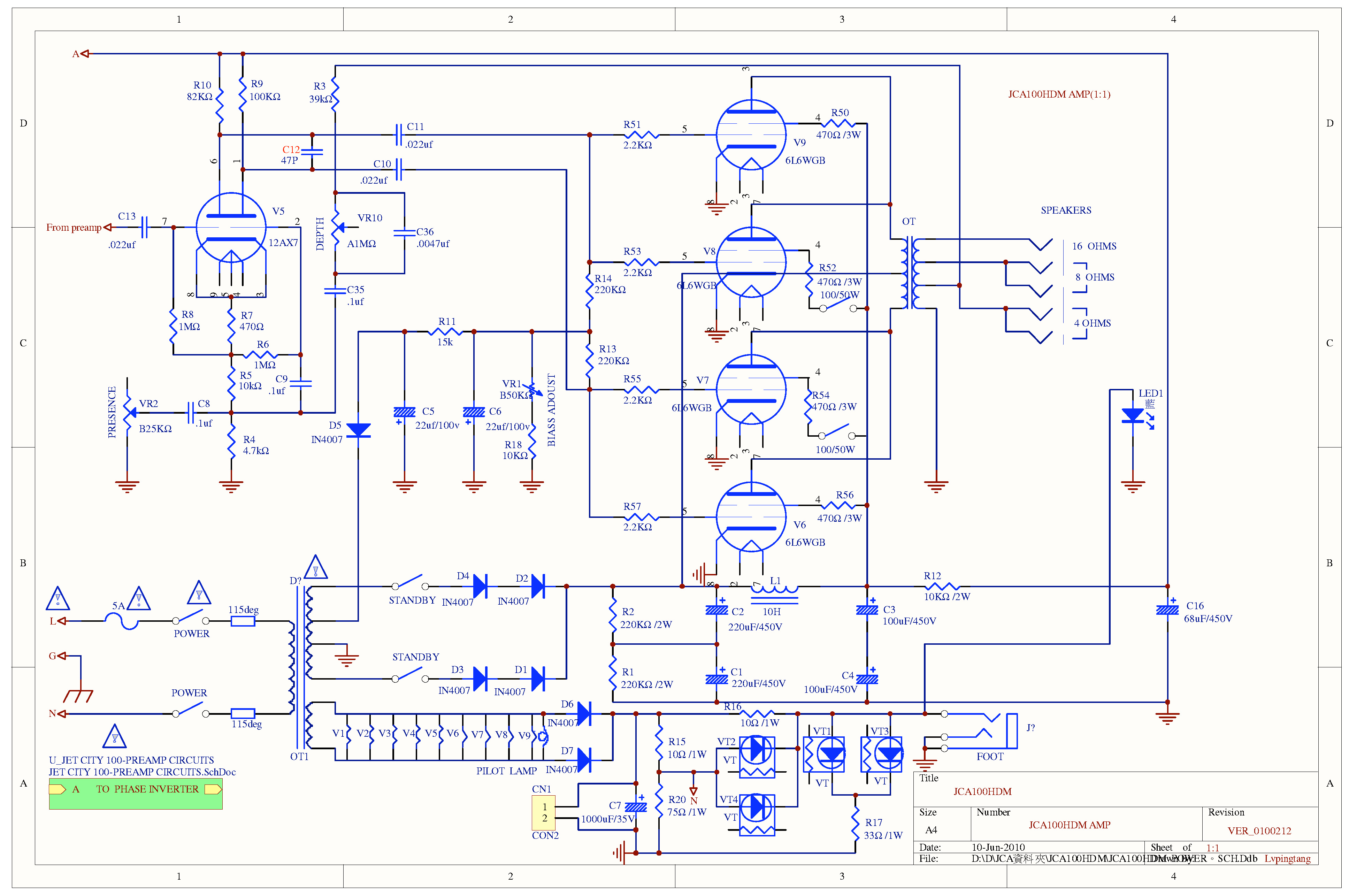

Visto che i cap di filtro sono montati in serie da 220uF si passa a 110uF e per quelli da 100uF si va a 50uF, per quanto riguarda la tensione da 450V si passa a 900V, questo per quelli che hai sullo schema
Se usi 4 x 220uF messi in serie due a due, ottieni 110uF e 110uF quanto a capacità, per il voltaggio se sono da 350V mettendoli in serie vanno a sopportare 750V
visto che l'anodica la misuri a 454V durante il funzionamento anche con cap da 350V sei nelle specifiche, il punto dove bisognerebbe indagare è quanto di picco vai a raggiungere, se puoi sarebbe meglio che i cap fossero da 450V, ma magari non è strettamente necessario
Se Roberto, Domenico o Vicus volessero dire la loro .....
Pienamente d'accordo su quello che ti ha detto Franco. Come tensione massima, ci stai. Ma per il secondo filtro sarebbe meglio optare per 2 cap da 100uF in serie e non da 220uF. Così facendo rispetti esattamente lo schema e sei sicuro di non avere "sorprese" sonore.
...Una cosa che ho imparato proprio in questi giorni:
Se usi solo 2 valvole finali ( sempre ), valuta anche di ridimensionare quei 2 filtri esattamente della metà delle loro capacità complessive.
Nel primo filtro, anzichè mettere 2 cap da 220uF, ne dovresti mettere 2 da 100uF. Idem per il secondo filtro.
Non è un obbligo o una misura di sicurezza. Semplicemente rendi il finale più "accessibile" nel pilotarlo.

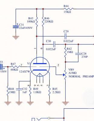

Riguardo allo schema del preamp:
...L'uscita del secondo triodo = cap di disaccoppiamento / cella di filtro / pot di gain che finisce nella griglia segnale dello stesso secondo triodo ?
...L'uscita del quarto triodo = Stesso principio.
...Non è che magari le uscite anodiche dei triodi sono invertite????
Io credo che sarebbe più logico se dall'anodo di V1 - A = cap da 22nF / 1 M+ 270pF / NORMAL PREAMP -------- che va a finire in ingresso della griglia di V1 - B.
Stesso discorso per V2

Scusa Domenico
per secondo triodo intendi V1b e per quarto triodo V2b ?
lo chiedo perché non riesco a capire cosa intendi, per me il segnale continua verso lo stadio successivo ??
Si. Esatto. Guardando da sinistra a destra: VI-A / V1-B / V2-A / V2-B.
Se osservi bene V1-B e V2-B, il segnale in uscita dei triodi va nella griglia degli stessi.
Cioè: l'output va all'input dello stesso triodo.

Messaggio da Kagliostro » 13/06/2023, 7:56
Allora devi riguardarci meglio, a me non pareva
Re: mods pre JCA100 (SLO clone)
Messaggio da Kagliostro » 13/06/2023, 8:53

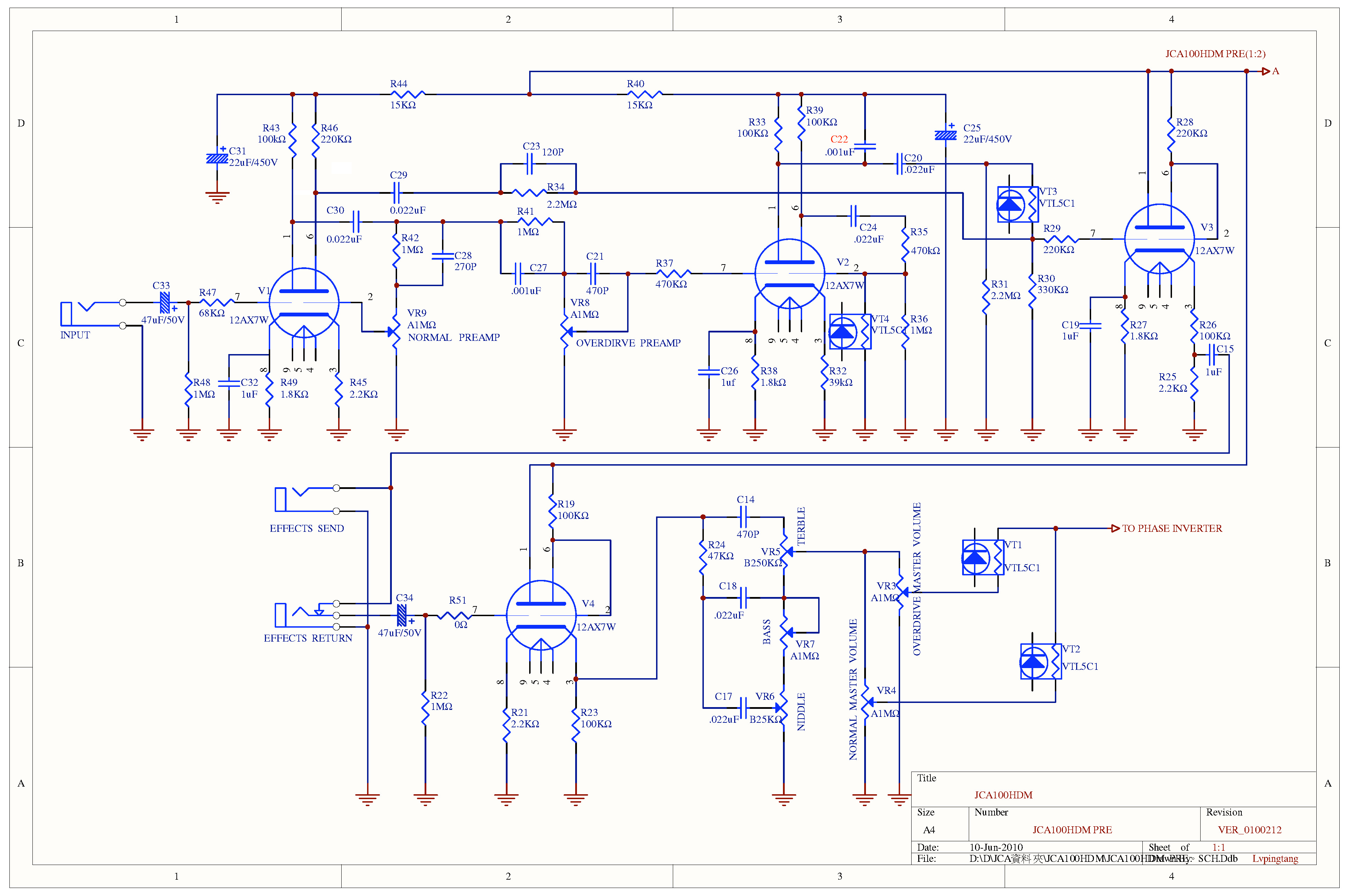

Svelato il mistero
Semplicemente io guardavo il primo schema postato
mentre Domenico osservava questo
Palesemente in questa versione dello schema i cap di accoppiamento che prendono il segnale dalle placche di V1 sono stati collegati ognuno alla placca del triodo sbagliato, quello su V1a va collegato invece su V1b e viceversa
Messaggio da Kagliostro » 13/06/2023, 10:28
Ho corretto il collegamento alle placche dei due cap
se vedete altre imprecisioni nello schema in pdf ditemelo che cerco di correggere per poi postare una versione nuova del pdf
per adesso, in allegato, le 3 jpg dello schema con la parte riguardante i cap di disaccoppiamento di V1 corretta

quando hai due condensatori in serie, ogni condensatore vede metá della tensione ai suoi capi, e nel punto centrale (collegato a negativo e carcassa del condensatore superiore) hai metá anodica.
