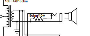

Re: Sfruttare ampli come un cabinet, ma con uno switch
Grazie!
Nel mio caso, qualora fosse, la resistenza credo debba essere più che 10w, no? L'ampli è da 120w!
Intanto ho chiesto in un forum di ampli a stato solido, dove sono più ferrati di noi. Mi hanno detto, facendo vedere lo schema, che "Finché non c'è tensione continua sui connettori dell'amplificatore, dovresti essere a posto." L'ho tradotto dall'inglese.
Se così fosse sarei molto più tranquillo, insomma.
Off Topic: Intanto dovrei provare, in settimana spero, un amplificatore valvolare usato da comprare. Vi aggiorno in un altro thread, magari!

Mah, nel dubbio, visto il costo irrisorio, magari un paio di resistori da 4ohm 100W in serie li potresti anche mettere

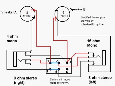

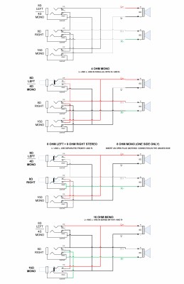

Ciao Sweeney,
Studiati un po' questo, magari potresti modificare l'ampli grande
per avere sia i 4ohm che gli 8ohm in stereo (e quindi 2 8ohm mono)
Grazie, Franco. Non avevo pensato di farlo stereo, è una bella idea. Visto che ci sono ormai, lo stravolgo un po'.

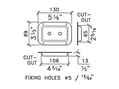

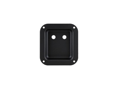

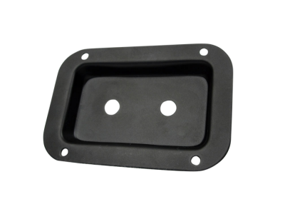

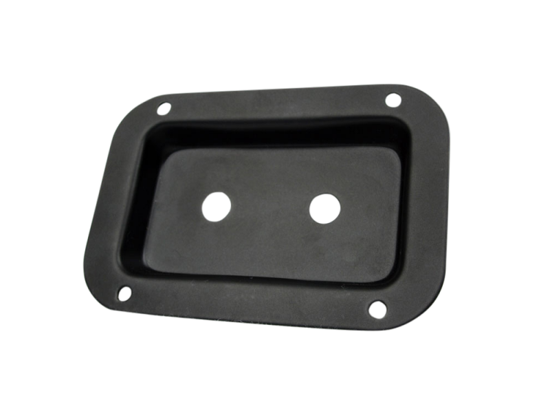

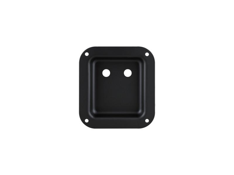

Ciao Sweeney
Ti consiglio qualcosa tipo queste (prezzo direi abbordabilissimo e poi le trovi in diversi posti, anche sulla baya)
https://www.tube-town.net/ttstore/dish- ... jacks.html
https://www.tube-town.net/ttstore/dish- ... -9042.html
Quello quadrato ha il vantaggio che c'è spazio per altro, tipo un'altra presa jack o uno switch, basta fare il/i foro/i aggiuntivi
Io userei quella quadrata
Nei link i prezzi
Nei link i prezzi

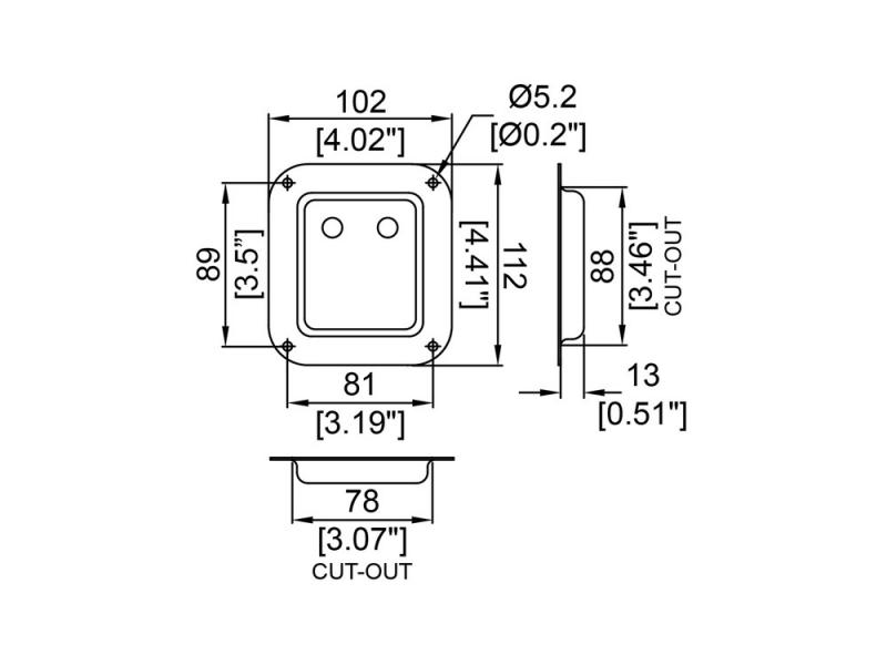

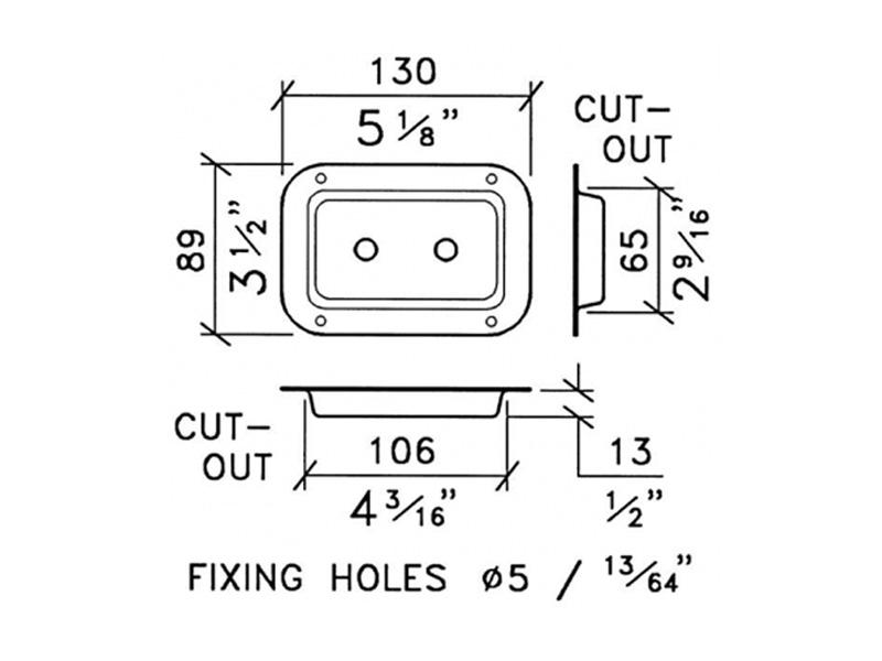

Puoi fare un unico foro rettangolare o quadrato (a seconda della piastrina), non sei obbligato a farne di più, neanche se usi il coperchio pressofuso che proponi, resta che io mi prenderei la piastrina quadrataPiù che altro avrò bisogno di fori più grandi per avere più spazio per le prese, se riuscite ad immaginare.
Sì, Franco, il 120w lavora a 4 Ohm (i due altoparlanti da 8 Ohm, messi in parallelo).
Purtroppo da Tube Town non ordino praticamente mai (una volta sola, mi pare), non penso di fare un ordine appositamente per una piastrina, e poi il resto è quasi sempre meno conveniente rispetto ai negozi che uso più spesso, quindi non ho nemmeno un motivo per approfittare.
Ma se avessi l'occasione prenderei quella quadrata, in effetti.
Su Banzai c'è una piastrina rettangolare con due fori, ma di plastica, probabilmente andrebbe anche bene, ma...
Se non ordinerò da Tube Town prendo da Banzai due piastrine rotonde per l'ampli piccolo e tre per il grande (mi piace la prima soluzione senza switch. L'ampli grande o è il freddo che ho in casa ormai o non penso che andrà più. Quando lo accendo si sente un lieve biiiip continuo).
Oppure prendo due coperchi del box, mano bello da vedere, ma più economico. Per quello che mi interessa non mi faccio problemi di estetica.

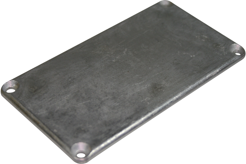

Se te la cavi con le lavorazioni del legno e del tolex potresti fare un taglio ad X sul tolex, dovresti poi sollevarlo (il tolex) staccandolo dal legno, quindi fai il foro rettangolare un po' più piccolo del coperchio in alluminio che hai, ripieghi il tolex in modo che copra il bordo di legno tagliato (e ce lo incolli), la piastrina in alluminio la monti dall'interno, facendo così eviti che piastra e dadi delle prese sporgano (io, comunque prenderei una piastrina come si deve ed eviterei tutto sto lavoro)
Qui spendi poco (spedizione compresa tot. €5.10) ed è senza fori, quindi puoi farli dove ti va meglio (marca CIARE)
https://www.ebay.it/itm/174152557381?mk ... LAMHYHhw16
