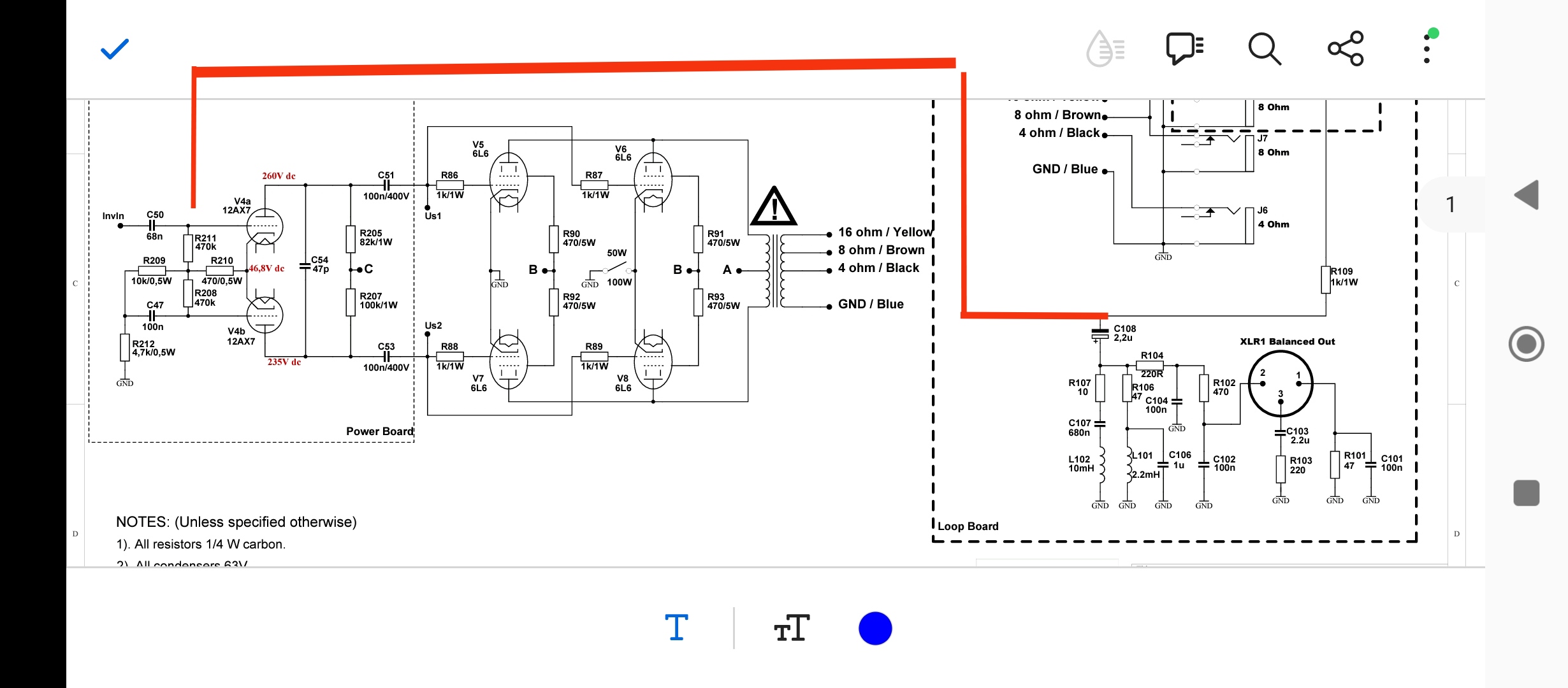

Avevo pensato anche all aggiunta di un nfb.. Con qualche controllo presence
É senza feedback tipo la recto in modern? Puoi provare ad installarlo, certo. Occhio alla polarità (che non diventi positivo il feedback).
Si, sembra assente.
Idealmente ho presente cosa fare.. Materialmente a cosa devo stare attento?
Lo schema che ho postato per installare, secondo voi è ok?
Re: Laboga mr HECTOR
Messaggio da Kagliostro » 16/11/2024, 7:12
Intendi dire se guardando lo schema che hai allegato al primo post si veda che non è presente un NFB ?
Se la domanda è questa, non vedo NFB (PI/Secondario TU) installati, quindi un circuito presence o qualcosa del genere se Roberto dice che lo puoi mettere, provalo
Mi riferisco allo schema editato da me con linee rosse.
Prelevo segnale da r109 e lo inietto nella zona della PI

Pasana ha scritto: ↑
16/11/2024, 7:58
Kagliostro ha scritto: ↑
16/11/2024, 7:12
Lungo il collegamento inserirei una res da 39k..o un pot/condensatore per creare un deep control

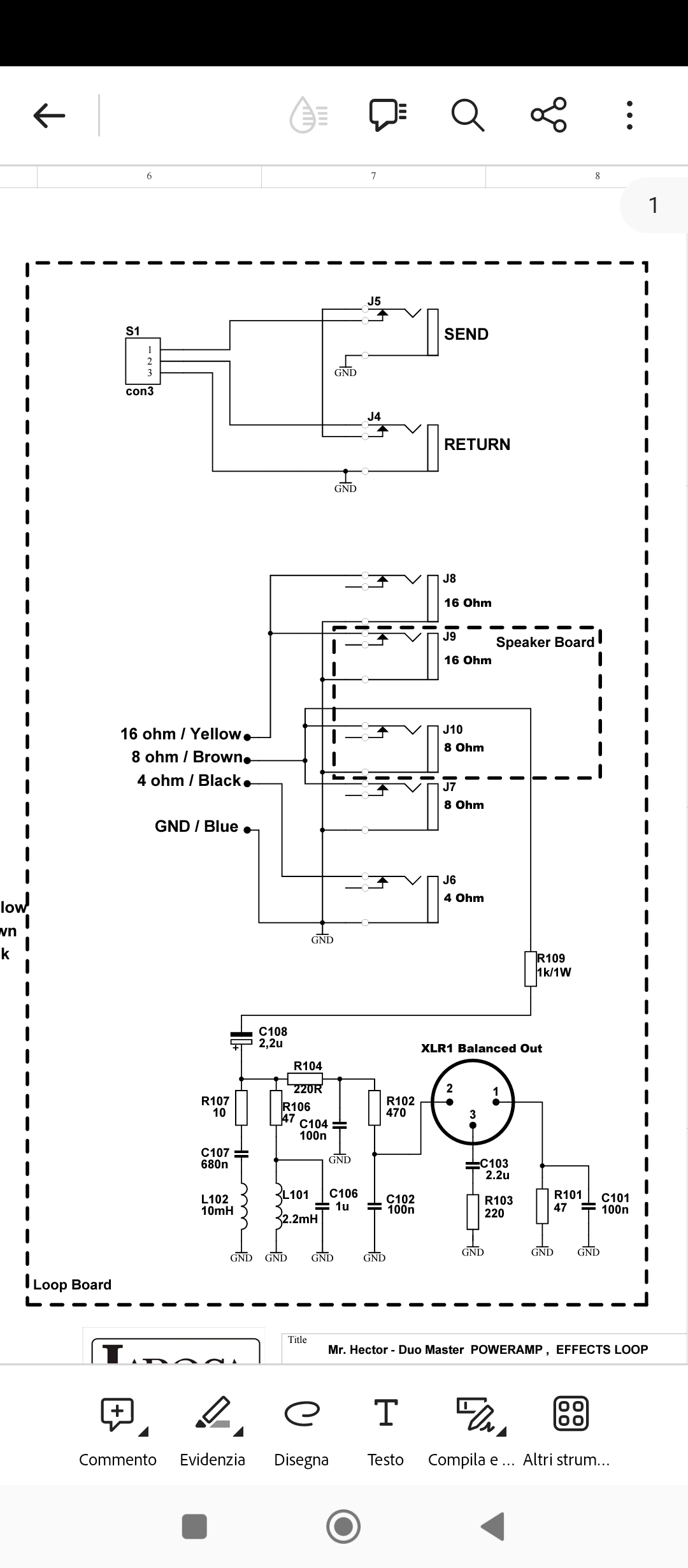

Il consiglio che ti do è di partire semplice: solo una resistenza di feedback e basta.
Occhio che non devi tornare dove hai disegnato, ma sotto: fra R12 e C47.
Una volta deciso il valore che preferisci, inserirai presence e depth se lo riterrai opportuno.
Puoi anche lasciarli fissi se preferisci, o fare gnfb presence e depth regolabili (ma devi forare l'ampli).

Testato con 39k
Il suono così non mi ha ensutiasmato.
Più compresso, meno aperto, meno armonico.
In ogni caso, tutto ok.
Viene da pensare che se testare con un filtro, a mo di deep /presence controllo
