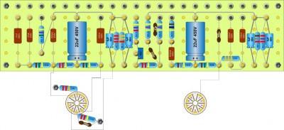

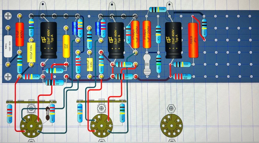

Non stiamo modificando lo schema del 101
Solo che Domenico ha gli chassis con i fori delle valvole noval un po' compattati che non si adattano al layout che avevo disegnato io (ripreso da quello fatto da Tubenit su EL34world) e quindi ha compattato lo spazio (quello di Domenico è da ultimare anche se quasi finito)
Questo fa 25cm ed è solo pre

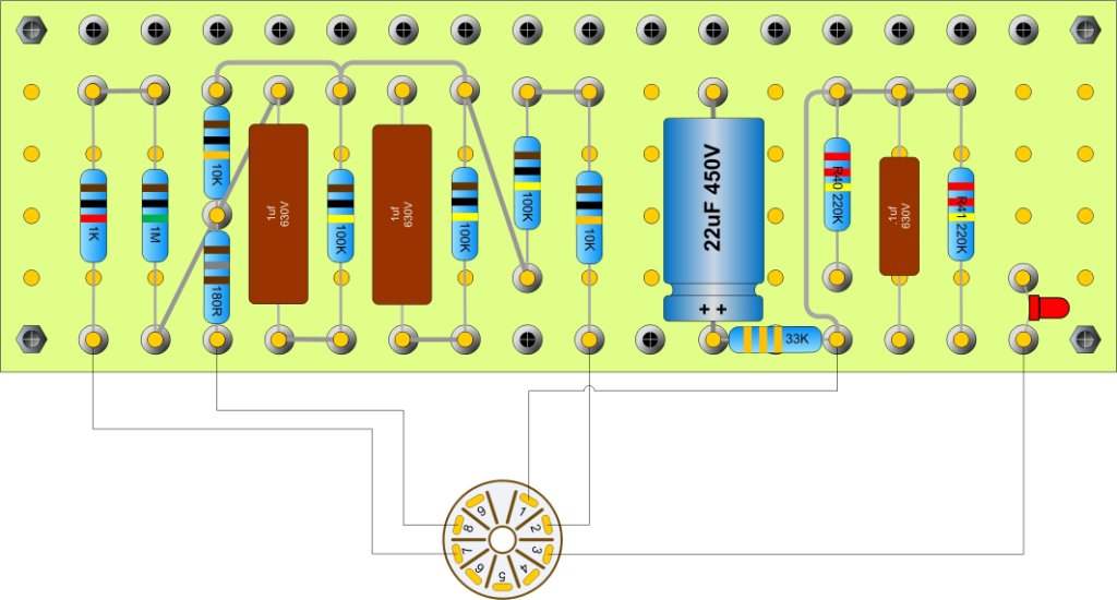

Questo fa 18cm ed è solo FXLoop/Driver
Le board sembrano diverse di altezza ma son sempre quelle alte 6 che si trovano su TubeTown
Quindi sarebbero 25+18 = 43cm contro poco piu di 20cm (quando sarà completato quello di Domenico)

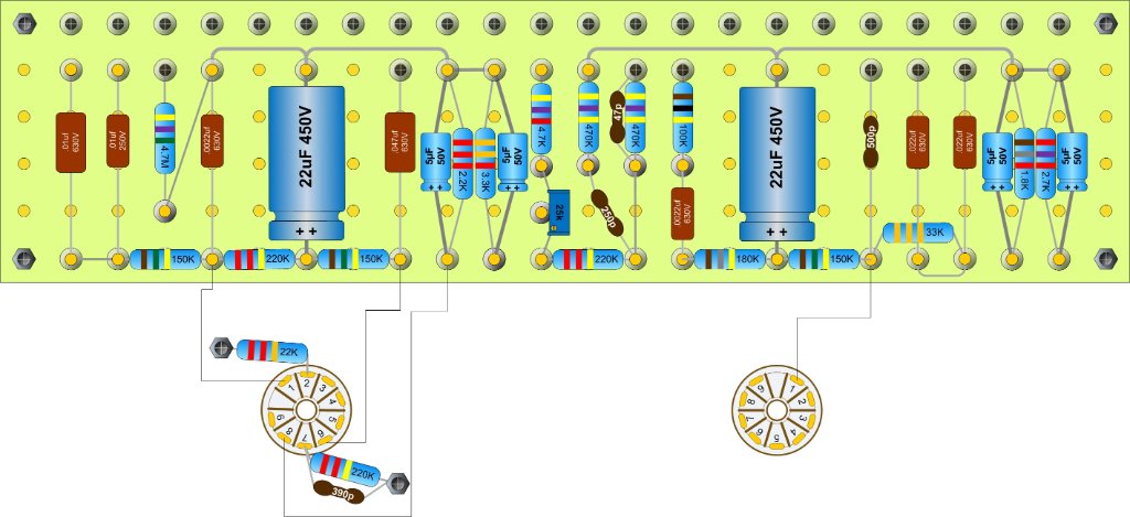

Questo fa 18cm (per adesso, come dicevo manca ancora qualcosa)
Ma c'è anche la parte FXLoop/Driver

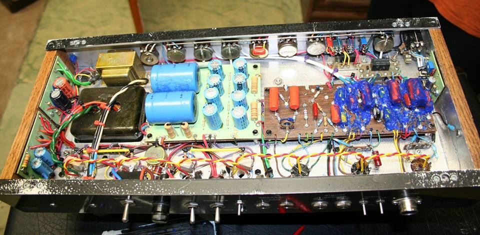

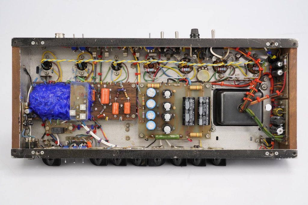

Devo essere sfigato
Ci ho provato sia da solo che facendomi aiutare da ChatGPT
Di cloni con layout disegnati da Tizio e Caio se e trovano ma se si cera qualcosa di originale ecco i risultati
E da questi ad accoppiamenti capacitivi che provocano iterazioni positive è difficile risalire

Messaggi: 9898
Re: Trumble saga: iniziamo a pensare al push pull?
Messaggio da robi » 18/08/2025, 13:50
Dumble e Trainwreck sono famosi per avere una forte influenza sul layout ed il wiring.
Parte del mito nasce proprio dall'equilibrio di feedback positivi e negativi non esplicitati a schema.
