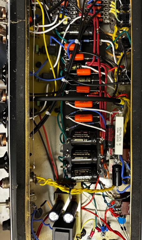

Qualche foto ben fatta del layout ?

Sì certo, ti allego una foto.

Vedo un bel passaggio volante di fili con la 6.3 per la lampada spia, vedo giusto o mi sbaglio ?
Quando hai alimentato in DC i filamenti cosa hai fatto riguardo i fili che alimentano la spia ?

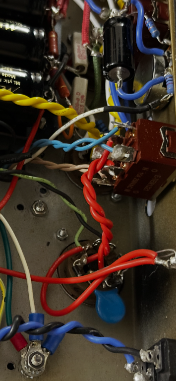

Sì sullo standby ho una 100k in parallelo ad un 47nF da 1kV di bypass. Ti allego dettaglio della retrificatrice, i fili green/neri portano i 5v/0, i rossi selezionano il secondario dallo switch, i diodi aggiuntivi vanno ad un spdt per cambiare tra gz34/rettifica a diodi.

Prova a scollegare cap e resistenza e vedi che succede con l' amp in standby (se suoni si sente ancora ?)
Non mi pare tu mi abbia detto cosa hai che va a massa con quel filo giallo né perché non è collegato con gli altri fili a massa ed è da solo

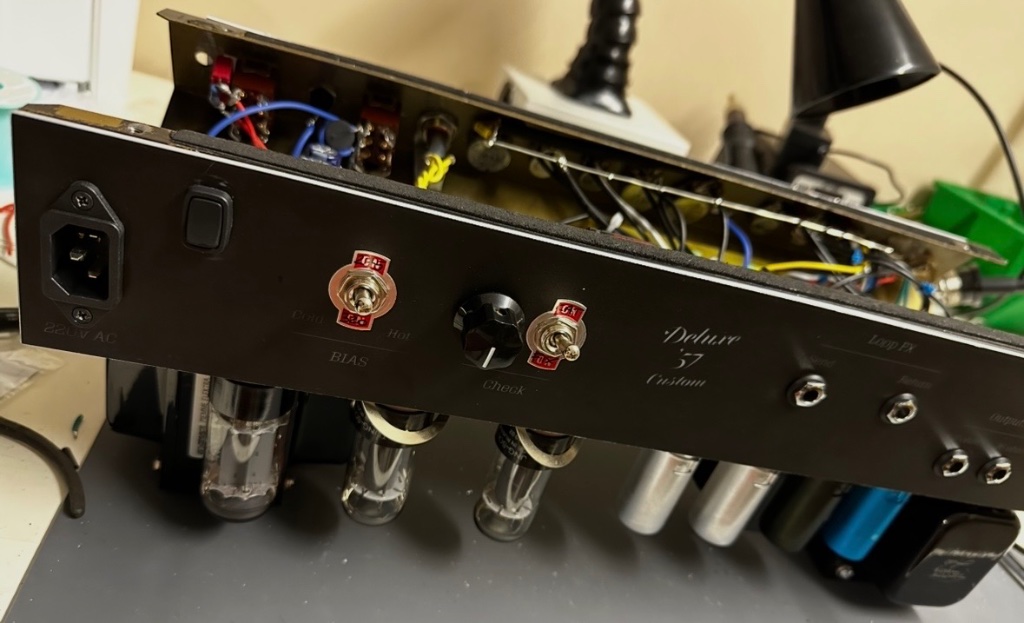

p.s.: Come layout, come è la situazione lato Valvole/Trasformatori .... una foto ?

Il filo giallo e’ solo l’input dell’od sul modulo relay.

Riguardo layout per valvole e trasformatori ti allego immagine.

Io ho inteso che tra i contatti dello switch dello standby tu abbia una resistenza ed un cap collegati e di scollegare quelli sto parlando per vedere se una volta fatto l' amp si ammutolisce del tutto quando in standby

Per il layout esterno, lato trasformatori, apprezzo la buona volontà ma da quella foto non si capisce niente, sarebbe servita se fosse stata fatta dall' alto, non di fianco come quella che hai postato

Si ovviamente tra i filamenti non ho nulla, comunque tolto cap e res su standby e adesso la chitarra non si sente più in standby, almeno questo risolto.

Per la foto te ne posto una della fase di assemblaggio, il choke adesso è più vicino al trasformatore di uscita (provato anche a bypassarlo per escluderne la vicinanza e non cambia nulla).
Il filo giallo che vedi a massa e’ in realtà giallo/verde (pensavo ti riferissi a quello dell’od), e’ lo schermo interno del PT.
