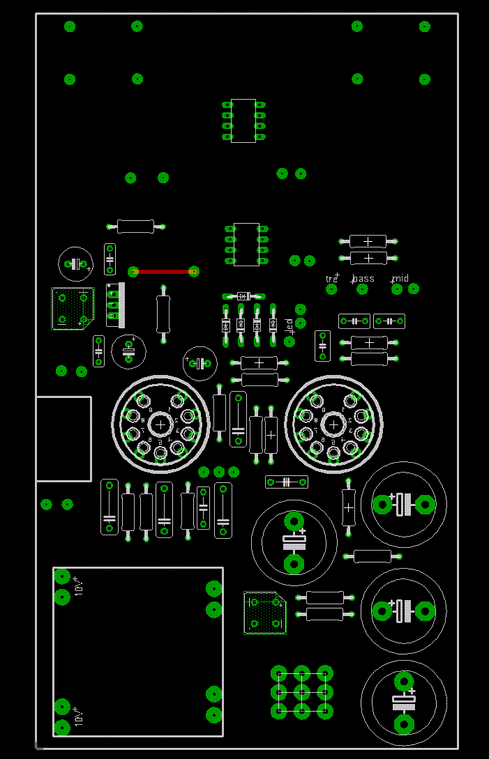

Intanto oggi ho finito il layout ed il relativo PCB  :love_1:

Re: Un anticipo...
Messaggio da gnogno » 08/03/2007, 21:27
M A G I C O
Ma gli Ic che c'entrano??  :wacho:

Messaggio da mick » 08/03/2007, 21:43
Paolo aka GnognoFasciani ha scritto: Ma gli Ic che c'entrano??  :wacho:
Devo fare delle prove....Cmq un integrato lo uso come buffer di uscita, mentre l'altro non è un integrato ma un micro-relè che ho intenzione di usare per bypassare l'effetto :face_green: :numb1:
Non userò il 3pdt per la commutazione prechè è troppo distante dai jack e vorrei evitare fili volanti troppo lunghi che sono sempre un rischio... mettendo il relè tra i jack (che sono saldati direttamente sul pcb) evito qualsiasi filo e si riducono le lunghezze dei collegamenti  :yup1:
...vedremo...  :salu:
stay tuned!  :fonz:

Messaggio da mick » 05/04/2007, 21:49
Ho dovuto rifare il layout, EAGLE mi aveva messo le valvole a specchio  :enco1: :four:
