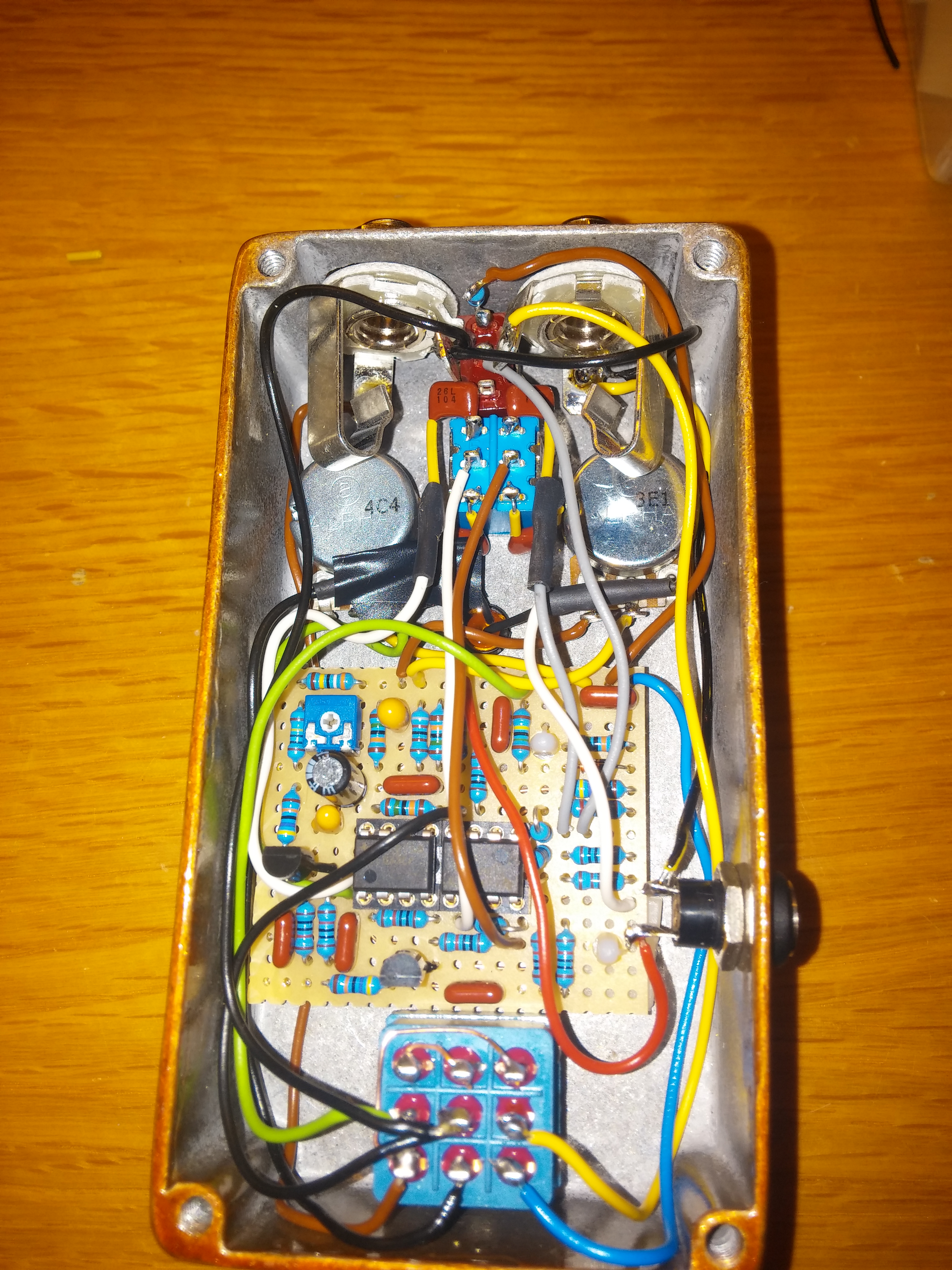

niente..sono disperato..sul positivo di C10 ho una tensione fissa di 4.7v..ho provato a sostituire gli IC ma niente..ho rifatto anche le saldature e non c'è mezza saldatura fredda

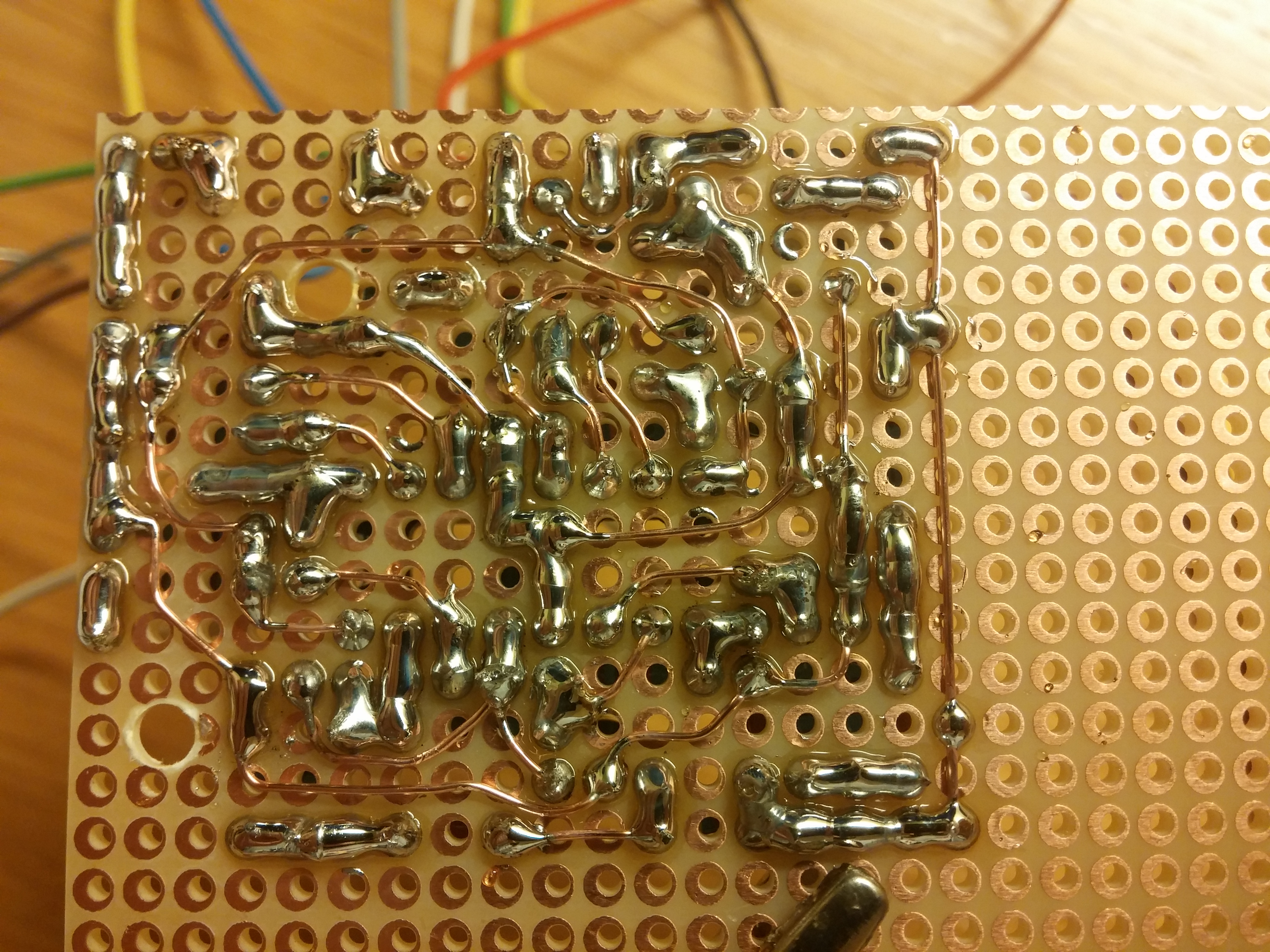

Fai delle foto lato componenti e lato saldature e postale.

ho controllato poi tutte le saldature e rifatto quelle che mi sembravano non perfettissime, ho sostituito i condensatori al tantalio, provato diversi IC, ruotato i fet.
I cavi che escono fuori dalla pcb sono perchè ho usato il layout di ggg con tutte le modifiche del caso.
Inoltre ho provato a sostituire lo zener, da 4.7 a 5.6..pensando che magari non arrivava la giusta tensione per far lavorare i fet, ma niente.
Sui pin dei fet misuro tensione fissa di 1.8v sul gate (o voltaggio diverso in base alla regolazione del trim), 4.8v sul source e 4.79-4.8 sul drain.
Ho controllato tutto domenica pomeriggio il circuito con lo schema originale, torna tutto..c'è tensione ovunque e quindi nessuna pista interrotta o collegamento mancante, sembra tutto a posto.
Non oscilla niente, tutto qui.
Il pedale suona ma non "phasa"..muovendo gli switch, pot e cose varie si sente il suono cambiare, schiarirsi o scurirsi, e aumenta un pelo anche il volume.
Ripeto che i transistor sono matchati da banzai e ne ho un quartetto e li ho provati tutti e sono 2n5952.

Re: MXR Phase 45 / Magicboy Lovepedal, non
Secondo me è un corto tra le piste. Ti consiglierei di rifare le "piste" con cavetti isolati. Per i prossimi stampati utilizza le tagboard.
ok, posso provare a rincontrollare..ho rifatto le piste proprio per escludere problemi di corto. Controllato il tutto con lente d'ingrandimento e anche con il tester.
Mi verrebbe da escludere un corto.
Questo non lo metto in dubbio....il mio era solo un consiglio per non dannarsi l'anima a fare i collegamenti in quella maniera. Sinceramente è un lavoraccio e le tagboard ti risolvono un bel problema. Certo è che il circuito viene un po più grande, ma almeno si fa prima.smarco89 ha scritto:Comunque non è il primo pedale con piste cosi, e non ho mai avuto problemi di corto circuito e ho sempre svolto tutto attentamente..
Ritornando al tuo problema.
Isola l'oscillatore e vedi se funziona. Se non funziona hai commesso qualche errore che sicuramente ti sfugge. Ho cercato di fare un crossing tra il layout di ggg ed il tuo e c'è qualcosa di diverso nel posizionamento dei componenti. Potresti postare il tuo layout con i collegamenti tra i componenti?
Ti manca il collegamento tra il pin 7 di IC2 e la R22 da 150k. Almeno io non lo vedo ne sul layout ne sulla foto del circuito lato piste.
