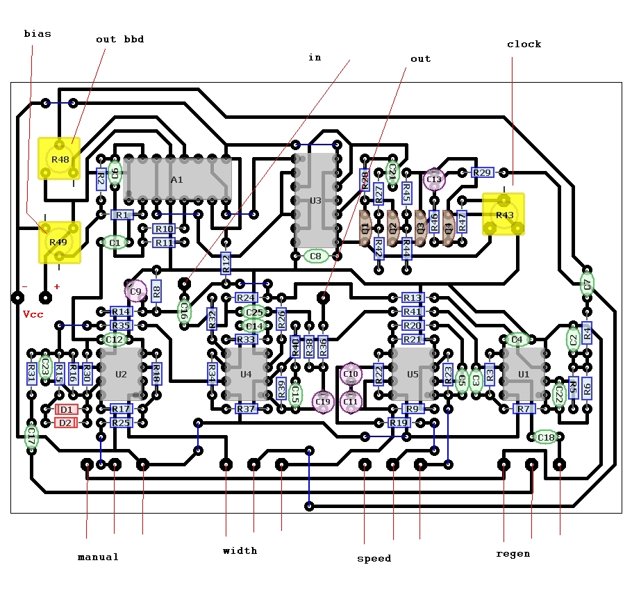

Comuqnuem domandone:
-Che OpAmp hai usato: 4558 o TL072?
-Che CD4013 hai usato? (ne ho trovati con sigle diverse)
-Che Transistor hai usato (ma nello specifico Q1-Q2-ecc...)

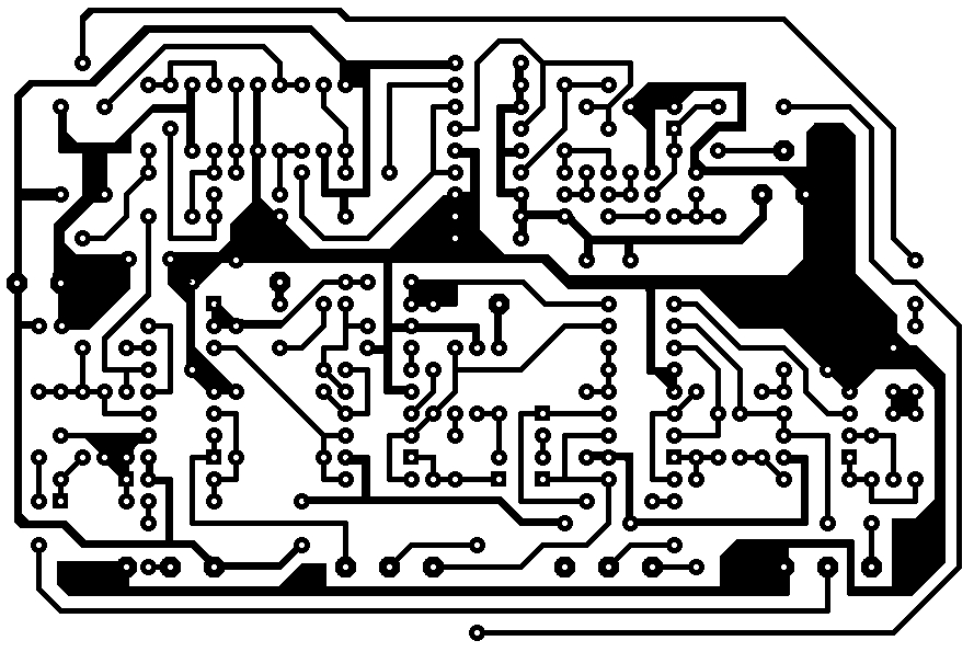

-Che verso devo dare ai transistor? oggi ho trovato un post dove dice che sul layout sono montati male e vedendo le foto nella galleria effettivamente sono montati diversamente dai miei!!!
Io uso 3 BD549C e un 2n5087.
Inizio un po a deprimermi con sto pedale...
