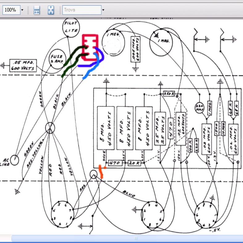

ciao a tutti... scusate se continuo a bombardarvi con le mie domande ma essendo il primo valvolare che faccio sono solo un po "terrorizzato" di sbagliare qualcosa... posto schema layout volevo fare una modifica per avere  lo stand by che non era previsto sul modello originale e poi ho il dubbio sulle valvole... io le ho ordinate del tipo indicato nello schema pero mi sembra che i piedini non siano quelli giusti... qualcuno mi saprebbe dire qualcosa di piu? grazie e scusate ancora.....  :Gra_1:   :arf2:
il pdf è il documento su cui mi sono basato, per i trasformatori mi sono rivolto a delbini che meli ha fatti con il pdf alla mano...... il file "conclusione princeton" rappresenta la modifica con lo stand by che avevo intenzione di fare se aveste bisogno di piu dati per sapermi dire qualcosa dite pure! grazie ancora...
aggiungo anche il link alla scheda delle valvole che ho comprato la marca è proprio quella di quella di cui sono in possesso
rettificatrice
http://boozhoundlabs.com/howto/pdf/5Y3GT.pdf
potenza
http://www.audiokit.it/ITAENG/Valvole/EH/6V6EH.pdf
ho come paura che manchino dei pin o che siano sbagliati... ora non posso fare una foto della base delle valvole ma appena posso la metto... scusatemi ma sono quasi in paranoia.......

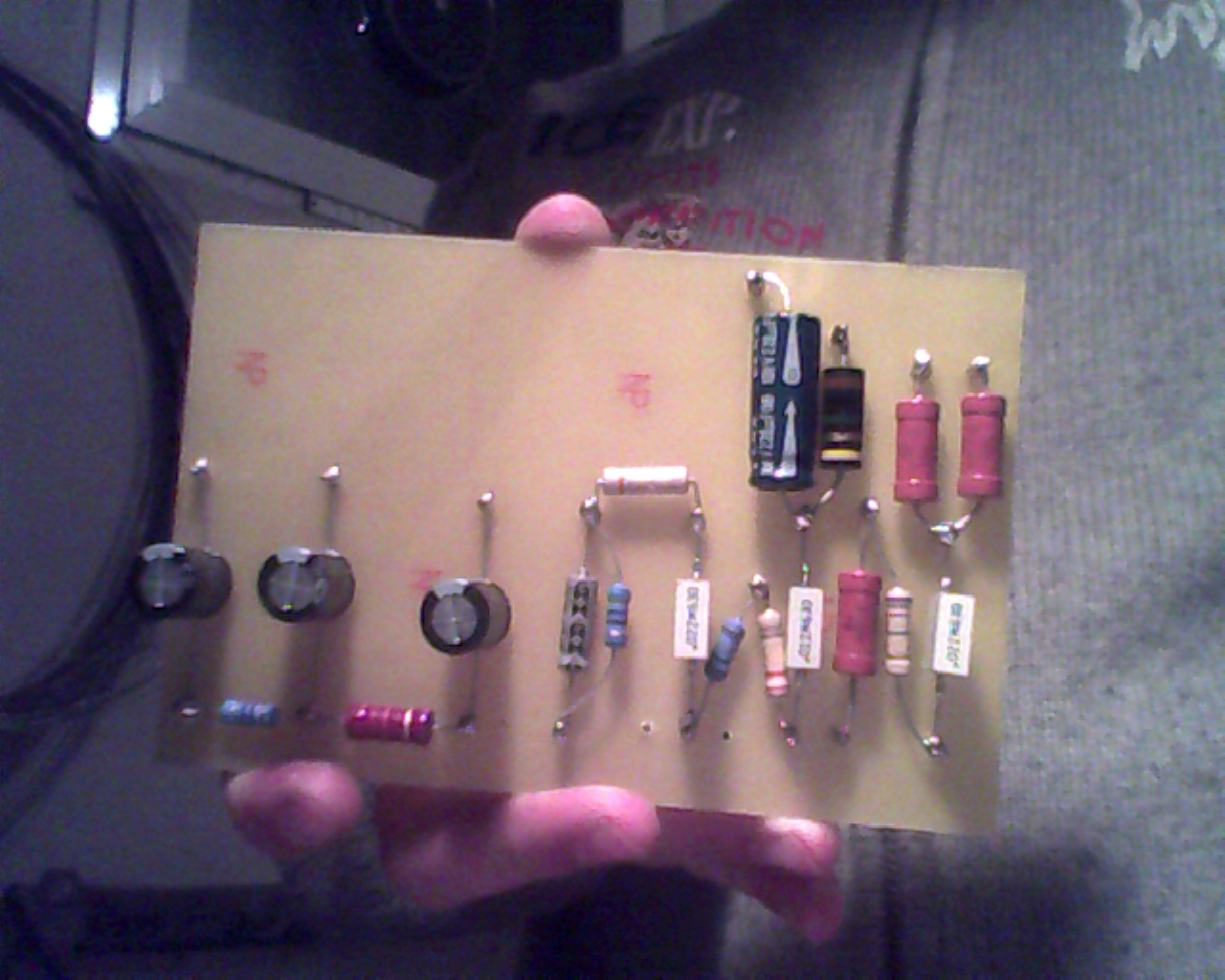

aggiungo anche la foto della pcb prima di essere cablata.... dite che i condensatori di filtro vanno bene? a me sembrano piccoli rispetto agli originali... i valori e i voltaggi sono corretti pero...
scusate se appesantisco il forum... quando avete risposto poi cancello i post cosi alleggerisco....

per quanto riguarda lapiedinatura a me nn risulta nulla di strano..per quanto riguarda i condensatori di filtraggio dacci le specifiche in termini di Capacità e tensione di lavoro!

per la piedinatura hai la rettificatrice e la 6v6 che necessitano dello zoccolo a 8 pin (la rettificatrice se nn sbaglio ha 4/5 piedini). non ci sono errori

ok grazie! è la prima volta che provo a fare un valvolare e ho paura di dover buttare via tutto....
il valore sul foglio è di 8uF e 450 volts io li ho presi da 10uF 450 volts temperatura massima 150°C
il mod per lo stand by puo andare bene?

Per lo stand by, non riesco a capire cosa tu abbia fatto, uno schema è di più facile lettura.

Mi sa che non la faccio lo stand by effettivamente quello che avevo disegnato non aveva alcun senso....

Lo stand by puo` sempre servire: ti basta mettere un interuttore sull alta tensione ovvero tra valvola-trasformatore e primo condensatore (da 16uF??).

Allora dovrebbe essere giusto, tra il primo condensatore (10uf) e la valvola ce un interruttore (segnato in arancione)
