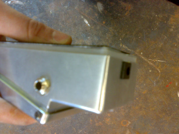

Dal tutorial su diystompboxes non ho capito bene come limare il led.
Forse che limandone i lati all'altezza dei reofori interni, la luce si diffonde lateralmente?

Bo io non riesco a trovare un modo per diffondere la luce del led in modo così uniforme come in quelle foto...

ma dal tutorial sembra che tu non debba limare il led, sembra che tu lo debba solamente inserire in una cavità di 5mm profonda il giusto...
Nel tutorial quando parla di "limare" parla dei angoli del plexiglass per sagomarlo al coperchio..

Sand your LED so the light comes out of all the sides, hook it up and stick it through the hole.
e anche
My LED goes straight through the plexi, like on the first drawing.
xò io non riesco comunque ad avere quel bell'effetto con un led da 7000mcd 5mm :mart:

provo a buttarla li... non è che con quella frase intendeva "limare" in punta (se vi sono venute in mente battute oscene... defenestratevi  :face_green:) in maniera che la luce esca "solamente" dai lati... o hai già fatto così? O.o

davidefender ha scritto: provo a buttarla li... non è che con quella frase intendeva "limare" in punta (se vi sono venute in mente battute oscene... defenestratevi  :face_green:) in maniera che la luce esca "solamente" dai lati... o hai già fatto così? O.o
Ho già provato con un led giallo ad alta luminanza ma non funziona...
Ho inserito due led blu da 3mm posizionati così:
Sopra e sotto ho incollato della stagnola da cucina, per avere un po' + di riflessione...
E' migliorato leggermente ma niente di chè rispetto ai risultati di quelle pics.
Qui ci sono le foto del mio phase finale, con tanto di fondo preso da una 1590B (il tizio me l'ha venduto senza coperchio) e riverniciato di rosa fluo (che s'è scurito a causa del coprente -_-'):
http://img688.imageshack.us/g/29042010263.jpg/

mmm si in effetti non si avvicina moltissimo al risultato che dovrebbe essere finale... ovviamente domande stupidissime: ci fai passare 20mA? perchè non provi con due led in serie?
Eppure su quel topic pare che tutti ci riescano!  :mart:

davidefender ha scritto: mmm si in effetti non si avvicina moltissimo al risultato che dovrebbe essere finale... ovviamente domande stupidissime: ci fai passare 20mA? perchè non provi con due led in serie?
Sì la corrente è quella giusta!Mah...
I led li ho messi in parallelo. In serie non dovrebbe essere peggio...?
In realtà le resistenze le ho pensate per alimentazione a 12V, percui a 9V escono un po' meno mcd. Ho provato ora a 12V, ma la differenza è veramente minima. A tal proposito, è proprio ora di studiarmi i transistor. Immagino ci sia un modo per farli lavorare come resistenze variabili a seconda della tensione sul collettore...

per me di led ne ha messi due...oppure ha usato un'altro tipo di plexiglass...forse lexan

cmq limare il led ha senso reltivamente perchè se hai uno spessore di 8mm un led ci dovrebbe stare tutto, se no gli infili solo quello che ci sta e basta.
Che differenza ci dovrebbe essere in termini di resa luminosa?
secondo me nulla ma mi avete fatto venire lo skizzo e ci proverò...

oggi ho tagliato i plexi e ho fatto una prova con due comuni led gialli non ad alta luminescenza ed era perfetto...
tutto arancione molto forte!
secondo me , torno a dire, è questione del materiale del "plexi"
W4r4n

cmq, ho notato che il materiale che hai usato è piuttosto "opaco", non è proprio trasparentissimo.. forse è qui la chiave.. no?  :what:
