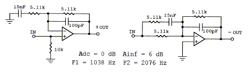

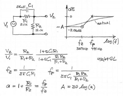

Robi, scusa la mia Ignoranza :mart: , ma come applichi le formule che hai illustrato qui:
al circuito che hai postato successivamente:
quali sono r1 r2 e c1 ??? :hummm_1:
:salu:
Jack!
Re: Filtri Shelving.. li abbiamo sotto al naso senza vederli
Messaggio da robi » 16/08/2010, 12:01
Ciao jack,
ti rispondo invitandoti a guardare l'immagine che hai quotato.
Hai entrambe le frequenze, hai le formule per calcolarle, ed hai un solo condensatore in più rispetto ai dati nella formula.

qual'è il condensatore che ha un'altra funzione in quel circuito?
jackson
Messaggi: 402
Località: Curno (BG)
Messaggio da jackson » 16/08/2010, 13:33
il condensatore che ha un'altra funzione è quello da 100pF, inserito nel calcolo di fz o fp da valori errati. quindi c1 è il 15nF!
Messaggio da robi » 16/08/2010, 13:44
Bravo!

Cosa cambia se a pari frequenza di taglio io modifico il rapporto fra R e C?
(per esempio 470k e 470p o 220k e 1n)
se faccio riferimento alle formule di fz e fp sopra, non è possibile variare il rapporto fra R e C senza che vari la frequenza :hummm_1: mi sfugge qualcosa??? tra l'altro il prodotto delle coppie di valori del tuo esempio, Robi, e pressochè uguale :muro: sparo, varia l'attenuazione/guadagno ???
tornando un attimo al circuito con gli operazionali. fissato c1=15nF con la formula di fz ricavo r1. non sapendo se fz è l'F1 o l'F2 indicati le inserisco prima una e poi l'altra nella formula e ricavo:
se fz=2076Hz -> r1=5.11k
se fz=1038Hz -> r1=10.22k
quindi, non essendoci r da 10.22k deduco r1=5.11k, ma nel circuito ci sono solo r=5.11k (nel secondo sono addirittura 3), quindi il dubbio resta, quale è r1 e quale è r2 ???
:salu:
Jack!
Messaggio da robi » 16/08/2010, 14:33
una è Fz, l'altra è Fp.. sono i due punti di switch fra i due livelli di amplificazione.
..la domanda era mirata, proprio perchè il prodotto dei due non varia!

Messaggio da jackson » 16/08/2010, 15:54
robi ha scritto:una è Fz, l'altra è Fp.. sono i due punti di switch fra i due livelli di amplificazione.
varia il livello di amplificazione, non vedo altre variabili :hummm_1:
Messaggio da robi » 16/08/2010, 15:57
Il livello low varia sicuramente perchè varia il partitore, e poi?
..ti ho dato la risposta nell'ultimo post! =)
Messaggio da jackson » 16/08/2010, 16:44
hai ragione Vicus, meglio usare i termini corretti!
quindi variano il guadagno e la fp :ok_1: (...grido vittoria troppo presto :hummm_1: )
