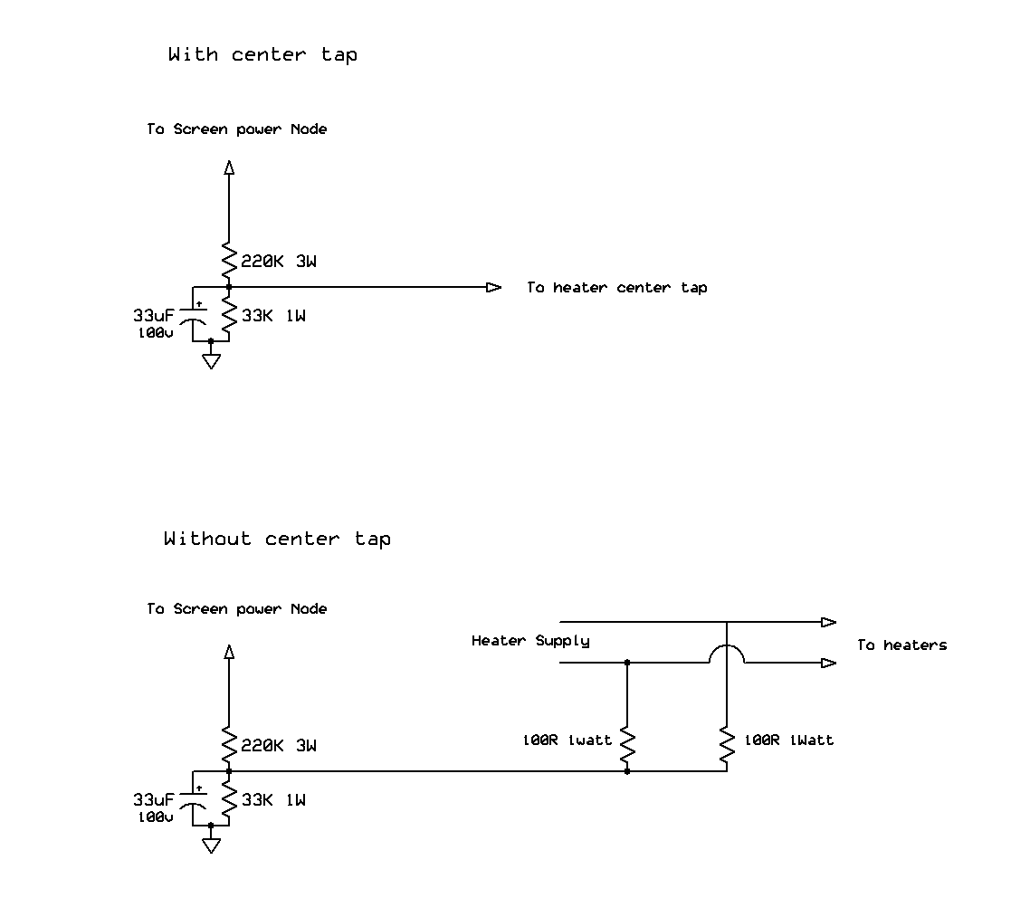

disturbo che può essere eliminato con una coppia di resistenze da 100ohm...

Re: Consiglio testata 15-20w DIY
Messaggio da robi » 01/12/2010, 11:22
E se volete l'ampli silenzioso usate gli elevated heaters!
