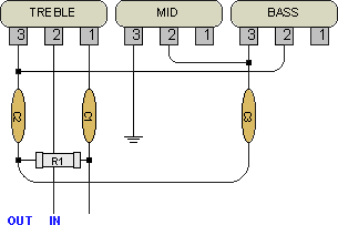

Messaggio da Fabio182 » 09/12/2013, 21:01
Provo a farti una proposta (spero di non dire cazzate) sostituire il controllo "tone" con un tonestack tipo questo?
jimmy_ver2.0
Messaggi: 527
Località: Perugia
Re: Mods per Tiny Terror
Messaggio da jimmy_ver2.0 » 10/12/2013, 12:08
purtroppo non posso forare nuovamente lo chassis, altrimenti l'avrei già fatto
