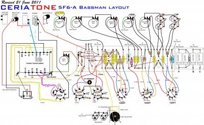

Mi indichereste, nel layout che ho postato all'inizio discussione, quali dei fili sono necessari da 1 mm?
Re: Costruzione primo ampli - Bassman 5F6A
Messaggio da MapleMarco » 02/10/2013, 11:18
credo che, escluse le anodiche delle finali, l'output delle finali, i cavi che vanno agli speakers, e le varie alternate attorcicliate che partono e arrivano al TA tutto il resto puoi farlo più piccolo..

MapleMarco ha scritto:credo che, escluse le anodiche delle finali, l'output delle finali, i cavi che vanno agli speakers, e le varie alternate attorcicliate che partono e arrivano al TA tutto il resto puoi farlo più piccolo..
E quali sarebbero sul layout questi fili... :face_green:
Me le indichereste per favore? Sono troppo ignorante!

Allora le finali sono le due 6L6 - considera da 1mm tutti i fili che ci sono collegati
tranne, eventualmente, quelli rossi collegati ai pin n 5
I fili che vanno verso gli altoparlanti penso tu li riconosca
come pure i fili che alimentano i filamenti delle valvole
Se poi hai ancora dei dubbi :hummm_1:

kagliostro ha scritto:Allora le finali sono le due 6L6 - considera da 1mm tutti i fili che ci sono collegati
Beh, allora la situazione è grave :mang: :mang: :mang:
Aspetta, prima di bastonarmi (comunque me lo merito), ti faccio il riepilogo e vediamo se ho capito bene.
- tutti i fili che sono collegati alle due 6L6 saranno da 1mm;
- i fili che vanno al selettore d'impedenza (quindi fili d'uscita) e da qui ai due jack saranno da 1mm;
- tutti i fili che alimentano le finali e le prefinali contrassegnati sul layout da F1 e F2 saranno da 1 mm (ma F1 e F2 non hanno una tensione di 3,15 V?) :hummm_1:
- i fili gialli da 5V e quelli fucsia da 340 V che alimentano la rettificatrice devono essere 1mm?
- l'uscita a 50 V del trafo colore arancio che va alla basetta deve essere 1mm?
Allego il layout modificato con lo spessore dei fili.

Messaggio da MapleMarco » 02/10/2013, 15:20
io farei anche quei due che hai segnato coi punti di domanda da 1mm, come anche quelli che vanno e tornano dalla choke e quelli che vanno all OT.
detto questo, i filamenti delle finali assorbono un bel pò...quasi un ampere l'una, mentre quelle del preamp 300mA l'una...che per 3 fa 900mA... ergo quelli delle pre potresti alimentarli con un filo leggermente più piccolo...diciamo intorno a 0.70m
