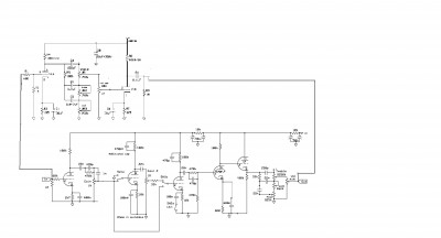

ecco!io fin ora ho sviluppato questo anche se non sono convinto (ci sono troppe valvole per gli stadi che mi servono) ho pensato id mettere in comune ingresso e uscita e switchare sui master volume (cosa che onestamente non so come risolvere)
Re: Nuovo Ampli 3 canali
Messaggio da MapleMarco » 20/01/2014, 21:05
in questo caso non credo ti convenga condividere più stadi.
avresti almeno 2 realy DPDT in più e poi fare la pcb non è uno scherzo..
comunque è ok così, puoi mettere un relay dpst dopo i due master e mettere un altro relay dpst che preleva il segnare dalla griglia del secondo stadio alembic e dalla griglia del penultimo stadio (quello prima del CF) degli altri due canali, e che manda a massa il canale non utilizzato, così lo switch non boppa!!
