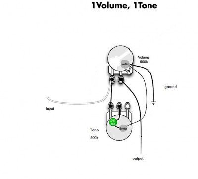

Ragazzi non manca moltissimo... :numb1:

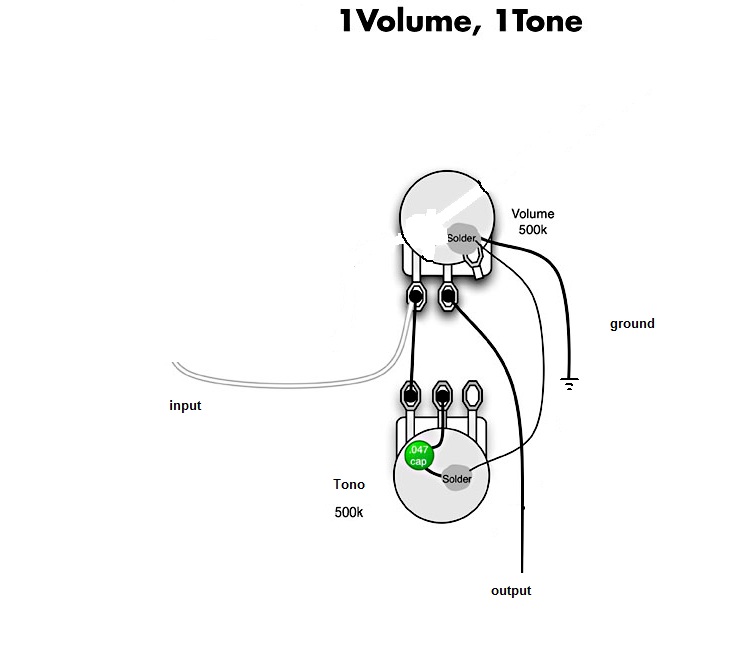

Ho però un dubbio...
Sul terzo canale aggiuntivo, ora ho solo un unico pot volume e per questo vorrei aggiungere anche un singolo controllo di tono (non ho spazio per altro)... io avevo pensato al tipico circuito che si utilizza anche sulle chitarre con 1 pickup 1 volume ed 1 tono tipo quello in foto...
Secondo voi potrebbe andare?
Eventualmente che circuitino mi consigliate?
Re: Testata 30-40W MKIIc+ Style
Messaggio da MapleMarco » 08/09/2014, 15:35
non so come reagisca in quel punto :hummm_1:
anche perchè se perdi troppo segnale, addio crunch e ti ritrovi un pulito di nuovo :face_green:
non voglio farti impazzire.........
ma se col secondo canale bypassi il TS originale con un cap da 4n7 e metti un secondo TS al posto del partitore 3m3//20p, ottieni quasi paro paro la lonestar :face_green:

A parte altre considerazioni sul tipo di quelle che può fare Marco che conosce a memoria l'argomento
Stai cercando un controllo toni a due pot o ad un pot ?
a singolo pot ci sarebbe il Tilt control in stile BigMuff, a due pot il BoneRay di Merlin
pasqua86
Messaggi: 681
Località: Provincia di Padova
Messaggio da pasqua86 » 08/09/2014, 20:26
Il problema è che di spazio sul retro ne ho poco, al limite mi ci sta un singolo potenziometro :hummm_1: per cui scarto a priori l'idea di un tonestack alla Fender o comunque a più di un controllo...
Effettivamente avevo pensato anche io al tonestack del big muff, scopiazzato dal TSC calculator, solo che non avendo mai avuto un big muff, non so come possa reagire e se si mangi troppo segnale...
PERO'
Siccome l'equalizzazione è in comune con tutti i canali, se mi dite che il problema non si pone,in quanto il canale risulterebbe comunque equilibrato, non mi pongo nemmeno il problema... :hummm_1:
In ogni caso se volessi aggiungerlo occorrerebbero comunque poche modifiche per implementare un controllo di tono, al limite vedo come va e poi se ne sento l'esigenza posso sempre aggiungerlo...no? O0

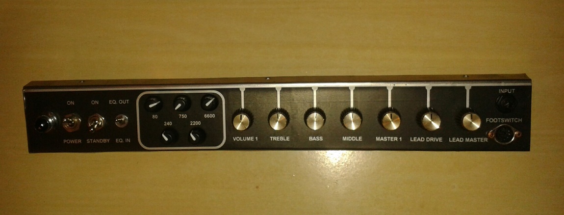

Messaggio da pasqua86 » 08/09/2014, 20:38
Intanto ecco un piccolo assaggino...purtroppo con il programma di grafica che mi ritrovo non sono riuscito a fare il negativo (argento) nel riquadro dell equalizzatore...peccato sarebbe stata una chicca :dance_1:
Messaggi: 9958
Messaggio da Kagliostro » 08/09/2014, 23:48
A dispetto del fatto che tu non sia riuscito a fare il fondo argentato sulla parte EQ, BELLA !
Veramente una bella Faceplate
Messaggio da MapleMarco » 09/09/2014, 1:14
carina!!
(forse se metti il jack col dado in metallo si abbina meglio alla presa footswitch sottostante e sembra più ordinato)
....ma, Sottigliezze!!
Invidio le tue stampe su metallo!! senza dubbio! :numb1:
P.S. in genere l'eq del pulito (quindi senza il cap da 750p aggiunto) va bene per il crunch...
se vuoi un crunch più "sparkling" puoi fare in modo che un relay dedicato attivi un cap come lo si fa per il lead..magari non da 750...basta da 330, 220p!

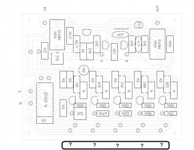

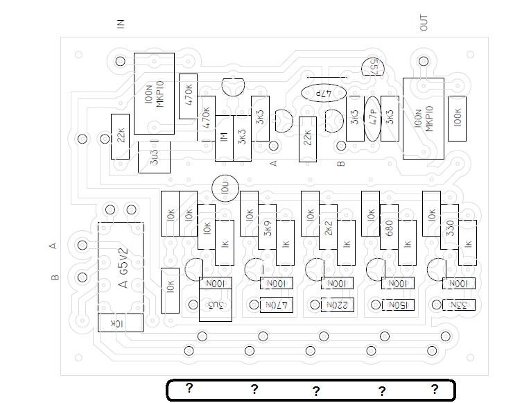

Il lavoro procede, sto facendo controlli incrociati per vedere se il lavoro fatto fino ad ora è corretto,
ho corretto alcuni collegamenti che avevo montato sbagliati...adesso sono arrivato all' equalizzatore..
Un dubbio...devo collegare i potenziometri, ma non so quali siano le rispettive frequenze corrette :hummm_1:
Chi mi da una mano? :dance_1:
EQ pasqua (4).pdf
(117.9 KiB) Scaricato 219 volte
Messaggio da MapleMarco » 11/09/2014, 15:44
dove vedi il 3u3 hai le frequenze più basse, e via via verso destra le più acute! ;)

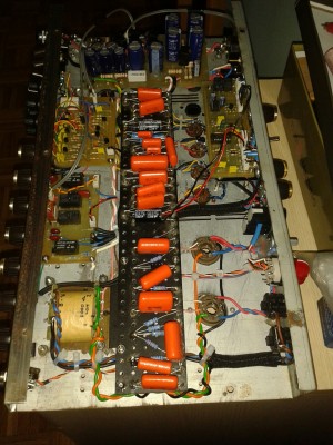

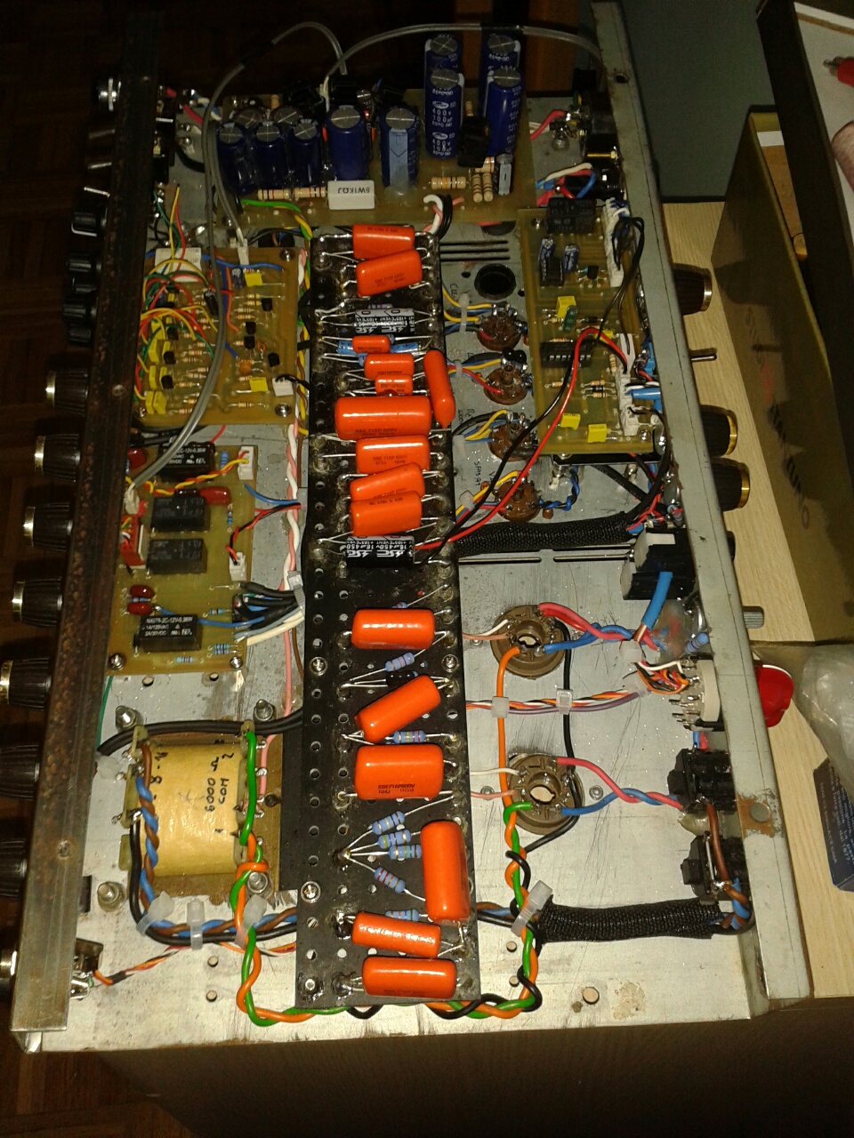

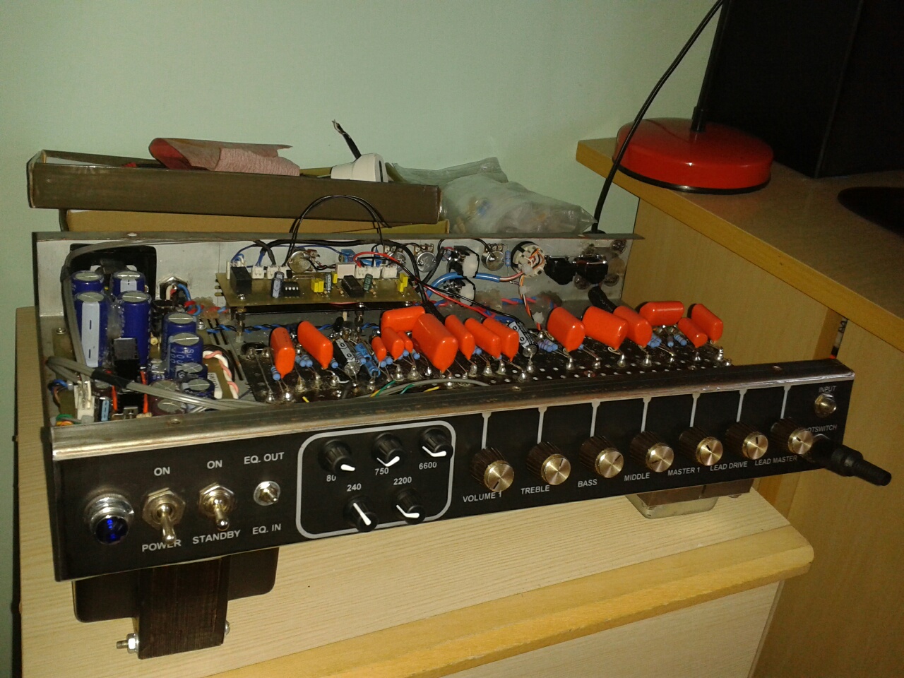

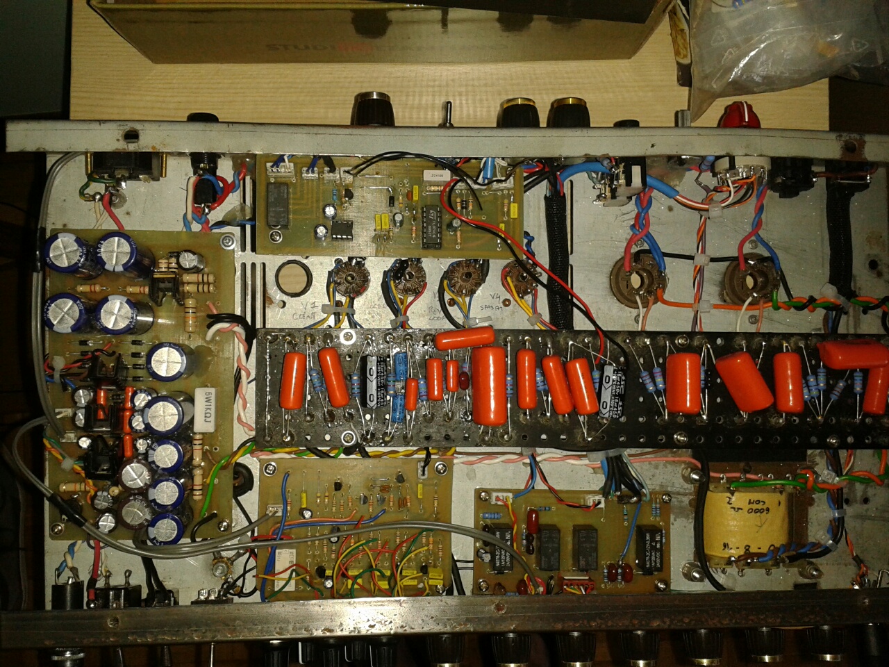

Messaggio da pasqua86 » 22/09/2014, 13:59
Postiamo un pò di foto va... :dance_1:
Manca poco, a finirla.....ma sicuramente ancora molto per debuggarla :lol1: :lol1:
