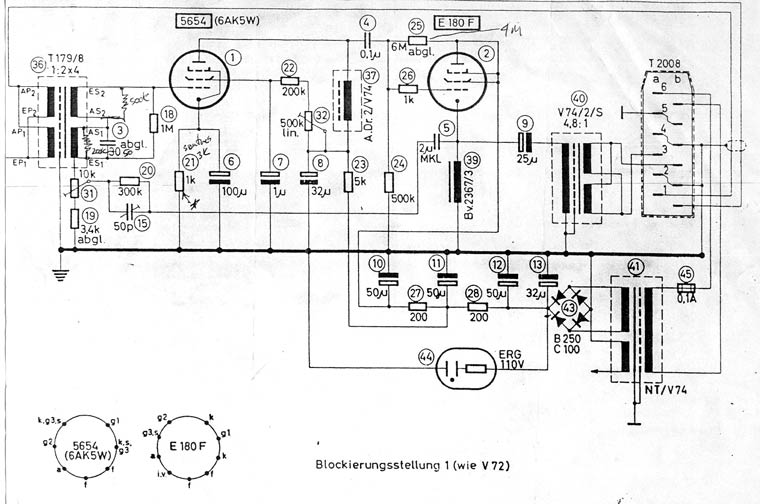

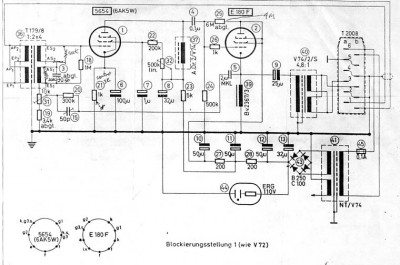

Nel frattempo mi è venuto in mente che qui la usano come V2
Ecco lo schema di uno dei Mic che la usavano (Telefunken)

Per il recovery del reverb hai poi deciso cosa fare ?
Re: 2xKT88 fender reverb
Messaggio da MapleMarco » 17/12/2014, 22:31
sinceramente sono ancora dubbioso se attenermi allo schema che ho postato, o se provare ad usare il pentodino.....
:hummm_1:
Messaggio da Kagliostro » 18/12/2014, 0:43
OK, ammesso che usi il pentodo per il recovery, poi il triodo che rimane libero (mi riferisco allo schema che hai postato) come lo usi ?
Messaggio da MapleMarco » 18/12/2014, 1:18
la mia intenzione era:
1- ricavarci un triodo dedicato per il canale overdrive...potendo così polarizzarlo a piacimento senza dover ricorrere alla 12at7 parallelata..
2- PI concertina ed avere una valvola in meno..
solo che al momento sono insicuro...mi sembra si vada in contro a più problemi che non soluzioni partendo da questo schema....
converrebbe costruirne uno attorno alla 5654 come è stato fatto per l'ampli che stai portando avanti nell'altro thread...
tra l'altro...sono un pò curioso di vedere come lavorerebbe in crunch quella 12at7 parallelata...è comunque un qualcosa di inusuale!! :hummm_1:

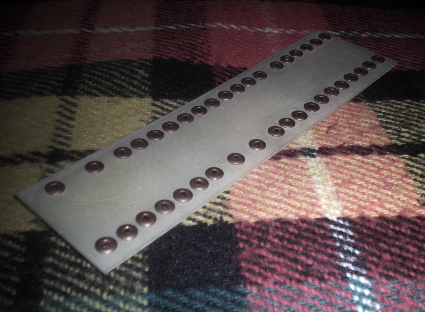

Messaggio da MapleMarco » 23/12/2014, 20:55
e riciclando una PCB sbagliata e dei rivetti di rame....la board è venuta anche carina :face_green:
Messaggio da Kagliostro » 23/12/2014, 21:05
Ciao Marco
come li hai arrangiati dal lato opposto quei rivetti ?
li hai accorciati e svasati con una punta conica o cosa ......
Messaggio da MapleMarco » 23/12/2014, 21:24
no no, sono proprio rivettati su con la pistola sulla scheda :face_green:
dietro c'è lo stelo del rivetto spanciato!!
ottimo supporto anche quello per saldare eventuali collegamenti da farsi sotto-scheda!
