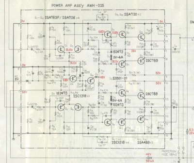

D1 e D2 sono dei diodi speciali, non dei varistori
se cerchi con la loro sigla (SV-4A) in giro trovi alcuni tread, almeno uno su Grix.it, se non un paio,
dove ne parlano e parlano anche di come cercare di sostituirli senza svenarsi,
mi pare con dei diodi 1N4002 in serie, ma non ricordo bene
Certo se fossero loro ad avere il problema, visto il prezzo sarebbe proprio sfortuna,
tra l'altro non ho manco trovato un datasheet

allora k sto googolando parecchio per ricercare informazioni in merito al componente sv-4a, alcuni sostengono sia un termistore, altri varistore, altri semplicemente un componente che faceva la pioneer equivalente a 3 diodi in serie, questo spiegherebbe anche il simbolo, su grix c'è questa discussione ma all'inizio viene menzionato un altro componente: sv-3a che era montato sul pioneer sa500 il modello precedente del mio amplificatore sa500a, quindi è da valutare http://www.grix.it/forum/forum_thread.p ... 8&tbackto=
qui invece dicono che è l'equivalente di 3 1n4148 in serie http://www.world-designs.co.uk/forum/sh ... php?t=5788
stessa cosa qui http://www.audio-talk.co.uk/phpBB2/view ... b9facedf27
qui http://forum.audiofreaks.nl/index.php?t ... .7715;wap2
e qui http://www.audiokarma.org/forums/showth ... p?t=325467
anche se gli sviene sconsigliarlo di sostituirli e lasciarli singoli???
continuo a cercare informazioni, ma credo che ormai questa soluzione sia stata gia testata da altri utenti

bene bene, grazie k, direi che posso fare la prova con gli 1n4148 ! oggi ne ho presi 6 cosi ne metto 3 in serie per ogni canale. comunque sono sicuro al 100% che una bella parte del fruscio la genera uno dei due transistor 2sc732 all'entrata del pre dove al suo collettore ho 7,5 v quando dovrei averne 9,5 come quell'altro transistor, all'inizio credevo fosse qualche altro componente del circuito il responsabile di questa tensione anomala ma e' lui il problema perche l'ho invertito di posto col suo gemello e dove lo metto ho quella tensione li. difatti prima che era sul canale sinistro il fruscio era molto accentuato sulla cassa sinistra ora che l'ho montato sul destro il fruscio e' piu accentuato a destra. quindi li cambio tutti e due. sapete che equivalente posso montare? ho gia provato con un bc550 ma fa piu casino del transistor guasto...

a titolo informativo vi dico che ho provato a sostituire i diodi o varistori che siano sv-4a con 3 1n4148 in serie per ogni canale, da subito o notato che anche a volume zero le casse ronzavano, non fruscio, ma ronzio, sembrava quello dell'alternata, rumore molto cupo come una frequenza bassa infatti udibile solo dal woofer. a parte questo il suono mi sembrava piu ricco di bassi, comunque anche se magari gli sv-4a sono stanchini dato che al tester segnavano valori differenti tra loro ho preferito rimontarli e ronzio sparito, è rimasto il fastidioso fruscio piu presente nel canale destro, ma non dovuto a loro. ho ordinato i due transistor 2sc732, sono sicuro che almeno in gran parte sono loro la causa! vi aggiorno.

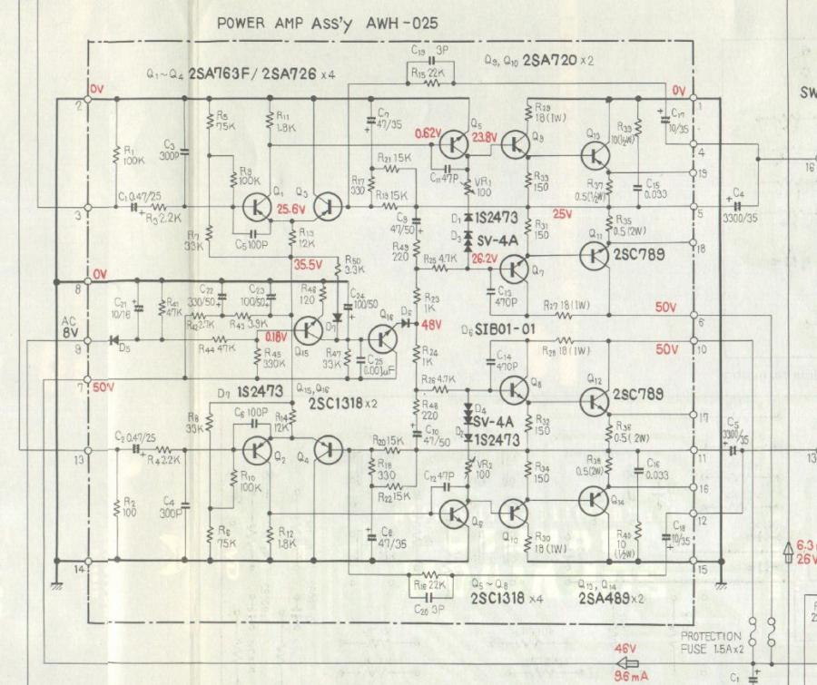

Ho chiesto in giro riguardo quel componente ed un amico mi ha detto quello che riporto qui di seguito
Quaindi, pur essendo un diodo, ha la funzione di varistoreDa un vecchio catalogo RCA:
SV-4A = Schottky barrier diodes
Equivalenti:
ECG605A
Vf = 1.26V - 1.36V @ 3mA Tempco =-4.6mV per grado C
SK3864
Vf = 1.24V - 1.34V @ 3mA Tempco =-3.6mV per grado C
in pratica è un varistore va connesso alla aletta, la variazione di temperatura porta ad una variazione della tensione ai sui capi
