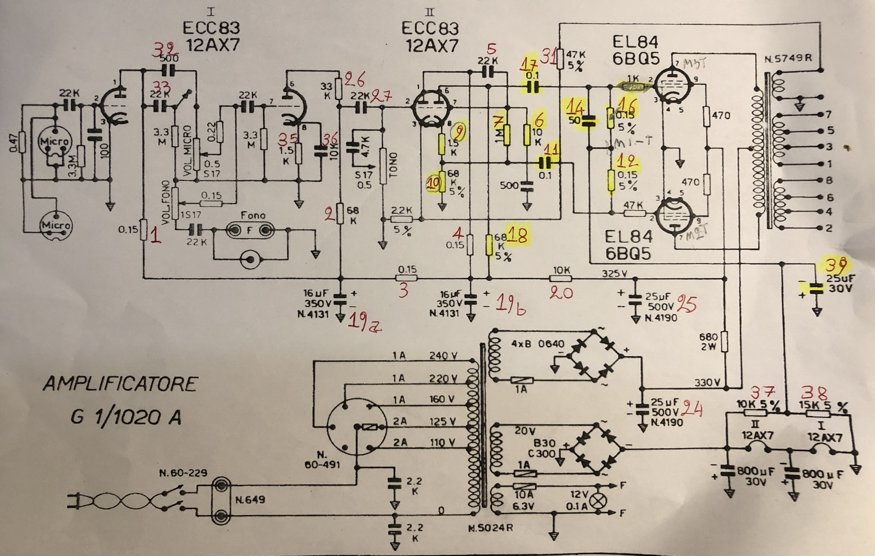

Nelle foto hai numerato degli elettrolitici con i numeri 19 - 24 - 25, per favore puoi dirmi che elettrolitici sono sullo schema ? (o aggiungi i numeri allo schema e lo fotografi e posti)

Nello schema che ti ho inviato sono numerati solo gli elementi della board.Ti invio subito dal telefono la foto con le aggiunte e domani ne preparo uno completo (ce lo ho già ma scritto a matita e in foto non si legge, devo copiarlo)
Per l'interruttore, lo compro. Effettivamente il rischio di muoverlo è alto.
Per l’elettrolitico 19 trovi 19a e 19b poiché nell’ampli ne hanno in realtà montato uno solo su cui convergono i collegamenti sia di 19a che di 19b.
Gli elementi evidenziati in giallo sono quelli della board che io ho attribuito al finale e PI( mi chiedesti di contare quanti elementi della board appartengono al finale e al P.I.) ma ti scrissi che avevo un paio di dubbi

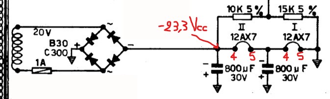

Mi è venuta in mente un'altra Mod (in stile Soma) che necessiterebbe dello spazio per un pot sulla faceplate .... mah, vediamo come si mettono le cose dopo aver aggiunto il DPDT per il Bias

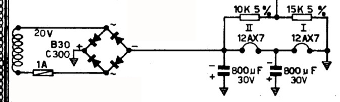

Se non è che mi è sfuggita, mi manca una tensione, quella (negativa) del Bias "grezzo" da misurare tra la giunzione della res da 10K ed e-cap da 800uF e la massa, dovrebbe essere attorno ai 28V (in teoria) ma vorrei la misura reale e non un valore stimato
Però, hai misurato la tensione sui filamenti 29.9v quindi dovrebbe essere quella, solo che non capisco bene gli 11.6V che misuri sui filamenti, forse anche perché non so quali siano i pin, magari segna anche i numeri dei pin dei filamenti sullo schema così ti seguo meglio

Re: Modifiche geloso 1020
Messaggio da Kagliostro » 29/12/2022, 15:37
La tensione misurata all’incrocio tra resistenza 10k e elettrolitico è 339 Vcc (avevo scordato di riportarla).
Per le modifiche fai pure.
Sarà sicuramente ma non sono la 10K e l'elettrolitico che intendo io (la 10K è la n.37 e l'elettrolitico è quello da 800uF collegato all'uscita del ponte (e alla 10K n.37)
I numeri sulla tabella li ho visti, io ti chiedevo di scrivere i numeri dei pin dei filamenti sullo schema, dove si vedono i due filamenti in serie ed in parallelo a loro ci sono le due resistenze (n.37 10k e n.38 15K) del partitore per il Bias
In sostanza vorrei la tensione (negativa) che misuri all'uscita del ponte e mi farebbe comodo se tu indicassi (sullo schema completo) i numeri dei pin dei filamenti della 12AX7 I e 12AX7 II
Messaggio da leonardo giusti » 29/12/2022, 15:58
Non ci avevo capito niente. Ok, misuro e ti scrivo.

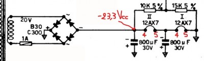

Messaggio da leonardo giusti » 30/12/2022, 3:49
la tensione misurata all'ingresso del filamento di valvola 12ax7 II (piedino 4), è -23,3Vcc (tu mi dirai che la misurazione scorsa era -29,9Vcc, riguardando la brutta delle tabelle avevo misurato -22,9 e poi copiato -29,9. Comunque stasera misurata 3 volte a distanza di 10 min ciascuna è -23,3Vcc). ti allego lo schema con indicati i pin dei filamenti
ti saluto
Leonardo
ps: ho rincontrollato anche gli altri dati delle tabelle che ti ho inviato e li ho scritti corretti.
Messaggio da Kagliostro » 30/12/2022, 5:56
Bene, grazie Leonardo
Meglio avere dei riferimenti corretti
Magari non tutti sono indispensabili ma prima di modificare preferisco avere un po' di dati
