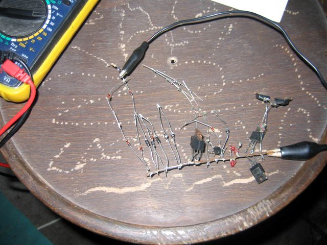

Grazie al mio fido set di diodi provaclipping che vedete il foto ho raggiunto questa configurazione:
- Salvo cambiamenti che derivano dall'uso di un buffer, ancora da testare, potenziometro del tono singolo.
- Pot da 250 k per miscelare l'intervento dei diodi
- Diodi in questo modo: 1 1N4001+ 1 germanio e nell'altro verso 1 1N4148.  :Chit:
Diventa molto versatile e si spazia da territori hi-gain a territori blueseggianti.

Dimenticavo la foto...  :wacho:
