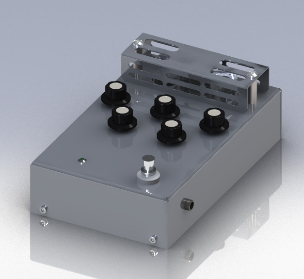

Messaggio da mario.ferroni » 09/01/2009, 23:27
Come promesso ecco un rendering 3d del pedale... :lol1:
è una cosa che non faccio mai, quindi non criticate l'estetica... :mang:
Nella griglia sopra le valvole in mezzo alle asole superiore c'è il posto per il logo...
Se ho tempo faccio un abbozzo di scritta...ma vale quanto detto prima... :hummm_1:
Messaggi: 9713
Re:Sviluppiamo un Preamp valvolare su DIYItalia?
Messaggio da robi » 09/01/2009, 23:37
Ciumbia Mario che bel rendering! Puoi solo invertire di posto le valvole ed i pot?
avremmo come vantaggi:
- pot più lontani dall'alimentazione
- valvole più lontane dai piedi
- miglior accesso ai pot
- effetto valvola visibile sia da chi suona sia dal pubblico
Per la scritta, anche se le O, le E e le L rimangono vuote, stanno bene lo stesso. Solo quanto può incidere sul costo finale?
Il riferimento a DIY Italia lo farei più piccolo di quelli che ho visto. Sta male troppo d'impatto.
..sono curioso di sentire le impressioni di Andrea..

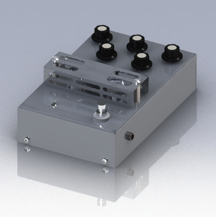

Messaggio da mario.ferroni » 10/01/2009, 0:06
et volià
Valvole invertite, ma è tutto da definire per me e poi conteranno gli ingombri di quello che metteremo dentro...e non ci dimentichiamo la TERZA VALVOLA :lol1:
x kruka
uso il software con cui lavoro SolidWorks 2009 che non nasce proprio per fare rendering ma gli vengono carini solo che è una palla devi settare tutti i materiali.... :sick:
fr3d
Messaggi: 582
Messaggio da fr3d » 10/01/2009, 13:11
Mi piace questo rendering! Solo una considerazione: non sarebbe meglio mettere le valvole in mezzo come nella prima versione? L'entrata dell'alimentazione io la metterei sul dietro, dove non impiccia, e i trasformatori li terrei il più vicino possibile per non portarsi in giro disturbi inutilmente. Poi i pot, dato che sono volanti possiamo metterli sempre sul dietro al di sopra dei trasformatori
Messaggi: 9713
Messaggio da robi » 10/01/2009, 13:35
Il problema che volevo evitare è proprio di mettere i pot sopra i trasformatori, che tirano su tutta la ronza dei (DEL?) trasformatori/e.
L'ideale sarebbe avere le valvole un pelo più avanti. Ci starebbe tutto, anche perchè attualmente i pot utilizzati sono 3 e due switch.
