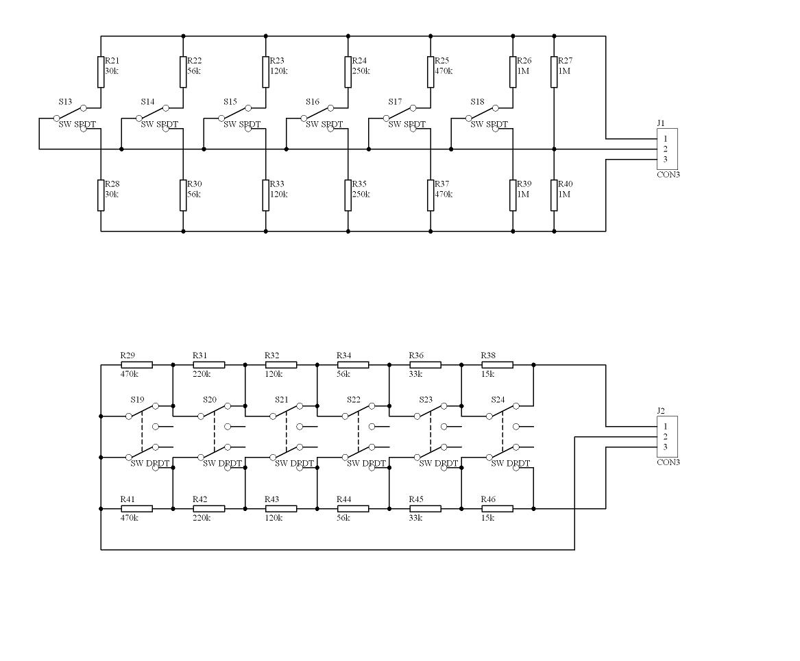

Non riesco a trovare gli schemi dei pot motorizzati del x99. Ho solo questo:
soldano-x99-schematic-diagram.pdf
(380.58 KiB) Scaricato 291 volte
Questo link forse fa al caso vostro:
http://home1.stofanet.dk/hvaba/stepperv ... epper.html

... :hummm_1: :hummm_1: :hummm_1: Io ho postato un link e lo schema dell'x99 dove nella seconda pagina c'eè qualcosa riguardo ai pot motorizzati. Forse non ho letto il 3d con attenzione e mi è sfuggito ciò che hai postato! :mart: Ho trovato qualcos'altro che dovrebbe fare parte del x99, ma non ne sono sicuro al 100 %. Sembrerebbe che un diyer olandese abbia provato a rifare tutta la scheda di controllo. Spero possa essere utile.

Re: Preamp DIYItalia atto secondo: pot digitali
Messaggio da Kagliostro » 26/12/2014, 12:43
Non so, mi da come l'idea che si sia tentato di riprodurre il circuito con dei relè anziché usando degli LDR
lo schema con la circuitazione ad integrati non riesco a seguirlo, sicuramente Clostry qualcosa in più ne capirà
La seconda pagina del pdf con lo schema sembra essere relativa ad una mod da fare all'X99 per ridurne l'humm (forse eccessivo)
grazie per la documentazione

Messaggio da Clostry » 26/12/2014, 19:40
E` come dici Kagliostro.
C'e` un "pot a rele`" a 5 posizioni tra il primo diodo e secondo diodo, piu` altri switch, in uscita c'e un equalizzatore grafico a controllo digitale (che accetta 2 Vrms max) e il tutto e` gestito da un atmega.

38Vpp, quindi circa 13Vrms.
Diciamo che possiamo giocarceli sfruttando partitori fissi insieme a pot digitali.
Se un pot da 220k lo dividiamo in 120k fissi e 100k con pot digitale (penso ai trimmer centrali del preamp), andiamo virtualmente ad avere 80Vpp e 30Vrms.
Per l'equalizzatore possiamo ragionare a ritroso (il punto critico mi pare il pot degli alti), considerando un gain di 50x circa per il primo stadio (non posso sapere quale sia il guadagno massimo di quello stadio nelle diverse configurazioni dell'eq). 38Vpp/50 = 0,76Vpp.
Che sia il caso di proteggerli con due diodi in ingresso al preamp?
