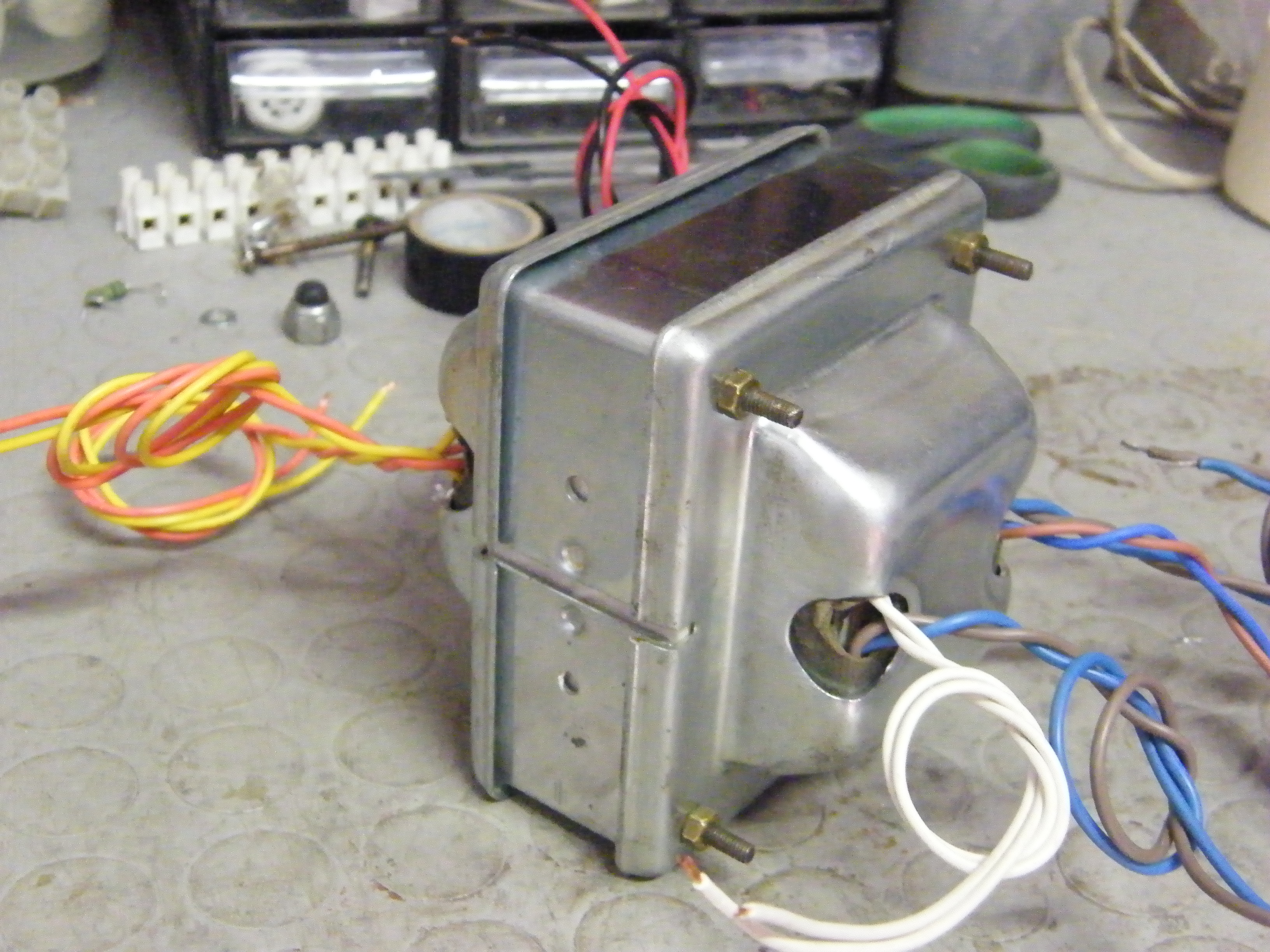

Vi presento il mio ultimo riciclo.
Si tratta del trasformatore che usava mio nonno per scaldare i filari delle casette delle api in modo da incollare la retina di cera, riadattato per un push-pull di el84 un po particolare.
Ha 2 uscite da 220 e 85 volt per alimentare separatamente griglie e anodi. Grazie alla discussione precedente mi è venuta voglia di provare questo metodo, considerando poi che vorrei fare un pre tipo SLO, tensioni alte ci stanno meglio.
Alcuni dati:
rochetto: 32x50mm
induzione: 1T
volt/spira: 0,301
secondari: 0-220/0-85/0-6,3/0-10/0-14 (le uscite da 10 e 15 le uso con stabilizzatori per alimentare relè e valvole pre in continua)
Tra poco aggiornamenti anche su quello di uscita.

Ampli con finali originalmente destinate a finali riga TV hanno bisogno di quella doppia alimentazione perché ricavare una tensione sensibilmente più bassa per le griglie, usando resistenze, non è facile, troppa fluttuazione e quel tipo di valvole è sensibile di G2
esempi possono essere i Davoli Krundaal ed almeno un modello di Traynor, che usavano EL500 - EL504 - 6KG6A oltre ad alcuni ampli australiani che usavano le 6DQ6 (Playmaster 116)
TubeTown, per gestire la potenza dell'ampli suggerisce l'uso di un VVR non per abbassare la tensione anodica, ma per abbassare la tensione di G2, in questo modo il mosfet del VVR viene sollecitato di meno e basta un componente meno performante
Non so cosa se ne uscirà con delle el84 sottoalimentate di G2, minor potenza, ma probabilmente compressione a livelli sonori inferiori di molto rispetto il solito, sono curioso di vedere gli sviluppi
p.s.: Ho un trasformatore da riciclare con la stessa estetica di quello della foto, ma forse è più piccolo, non credo sia un 32x50 di rocchetto

Ciao k,
in realtà intendo mettere il riferimento del ponte degli 85 volt raddrizzati all'uscita del ponte dei 220, in modo da avere le el84 a circa 420volt agli anodi e 300 alle screen.
Da come scrivi penso che tu abbia capito che volessi utilizzare 85 volt per G2 e 220 per anodi (in effetti non sono stato molto chiaro)...anche se potrei mettere uno switch per passare a questa configurazione, e vedere come risponde.

In effetti avevo calcolato circa 300v e circa 120v e questi mi sembravano anche abbastanza pochi
