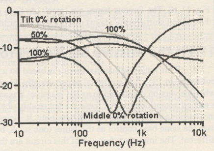

Per il Tone Control se ti piace quello, bene, il primo che ti avevo indicato, comunque, scavava i medi in modo molto più deciso, solo che non ho idea di quanti db si mangi, mentre l'altro sono sicuro che perde molto poco in confronto della media dei tone control

il tonestack è questo...
- Bone%20Ray%20Tone%20Stack.png (4.2 KiB) Visto 4900 volte
