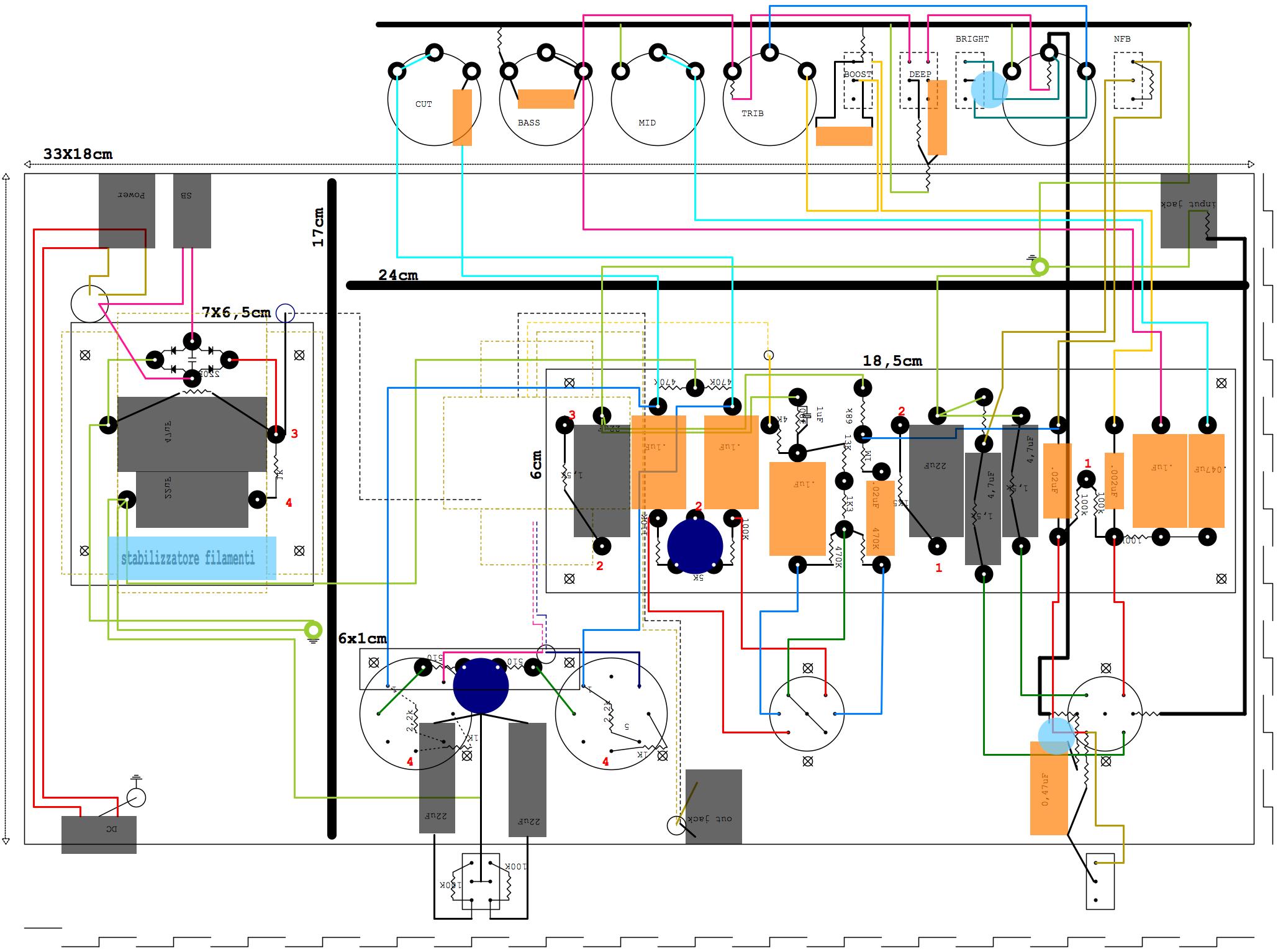

Molto più leggibile rispetto a prima
lo switch su V1 posizionato nella parte posteriore dell'ampli, cos'è ?
Sarei tentato di spostare dove stava prima la presa jack dell'altoparlante e di sagomare lo schermo del PS in modo da lasciarla fuori, in modo da passare l'alimentazione dei filamenti sull'angolo posteriore dello chassis, ma forse si può fare ugualmente
Ricordati del ponte da sistemare ..........
Bene, parto con la fase costruttiva?!
finchè non sarà pronto lo chassis poi potrei preparare i template da utilizzare su quest'ultimo...
Lo switch su V1 è presente anche nello schema... è stata solo una mia dimenticanza... aumenta l'effetto di retroazione locale del condensatore in quella posizione... il suono si addolcisce parecchio
L'alimentazione dei filamentici passa cmq all'angolo dello chassis... volevo evitare di esagerare con le richieste al fabbro che potrebbe mandarmi a quel paese...
ho spostato il foro in cui scorrono i secondari dell'OT in modo da far passare più agevolmete i fili e poter anche riprovare l'esperimento del coassiale dei filamenti in continua...
fatto!!!

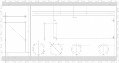

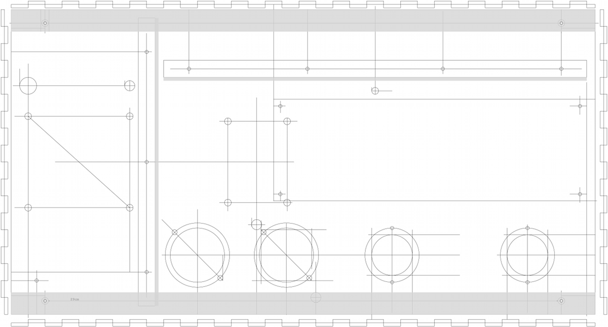

Ho fatto i template con tutte le misure precise....
su fidocad ho cambiato scala, 1mm= 1 punto della griglia, per avere più precisione, ora sono un po' insicuro sulle dimensioni dei fori...
Le viti che uso sono da 3mm quindi fori da 3 mm
i jack se non erro sono da 10mm
gli switch sono da 8mm
le valvole a 9 pin 25mm fi foro più le due vitine a 28mm di distanza tra loro (da datasheet)
le finali 32mm di foro più i fori per le vitine a 38mm di distanza tra loro
i pot da 24mm hanno bisogno di un foro da 12mm
e il portaled da 8mm
gli switch di SB e power da 13mm
è giusto?! o sto sbagliando qualcosa?!

Una cosa, i piccoli fori per le viti degli zoccoli, per essere sicuro che cadano al punto giusto, non sarebbe meglio tu li facessi appoggiando lo zoccolo con il suo mounting sul foro e poi segnando con il pennarello il punto esatto per i fori delle viti ?
Sisi... questa prova la farò anche per i trafo...
