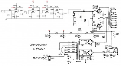

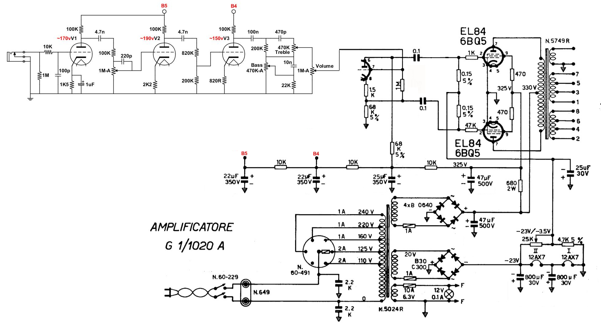

Qui di seguito la tabella ufficiale della Geloso per il G1 1020 A
e qui quelle elaborate da Roberto
Ecco lo schema con i condensatori rivisti e con il PS del Bias che può scendere fino a circa 3.5V dai 23V grezzi
cliccare sull'immagine per vederla alla massima risoluzione

Stavo pensando, il Peavey ha 110R al catodo delle finali, qui, al momento, nel layout ne ho previste 2 da 220 in parallelo, quindi siamo a 110R
non sono i 100R che diceva Roberto ma ci siamo molto vicini
(a parte che si può sempre cambiare, magari con 62R + 39R oppure 56R + 43R in serie)
lasciando anche il Fixed Bias che come è modificato può arrivare anche a 3.5V circa, credo dovremmo esserci, giusto ?

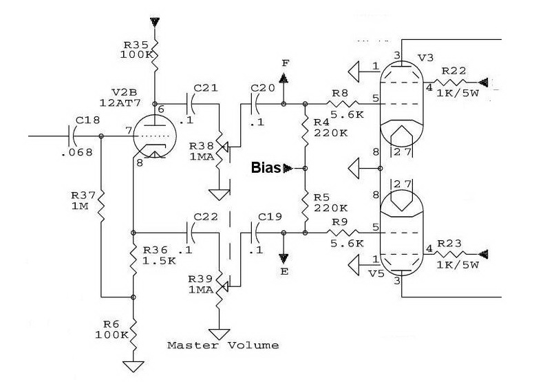

Molto più semplice ed intuitivo un pot log doppio con SPDT integrato. Il 220k log doppio usato come MVPPI con un segnale alle griglie delle finali che il SPDT devia al wiper o a bias diretto.
Non riesco a trovare un pot doppio (unico perno) con interruttore Push Pull da 220K o 250K, singolo sì ma non doppio
Però da 1M l'ho trovato (anche se avrei preferito quello da 220K)
Solo che, magari è tardi, ma non mi viene in mente come arrangiare l'interruttore per fare quello che ci serve
l'interruttore è un DPDT, perciò con 1/2 scollego il cursore dall'uscita e con l'altro 1/2 connetto il segnale all'uscita, è giusto ?
Però mi piaceva molto di più se era da 220K e con il pot sostituivo i grid leak resistors

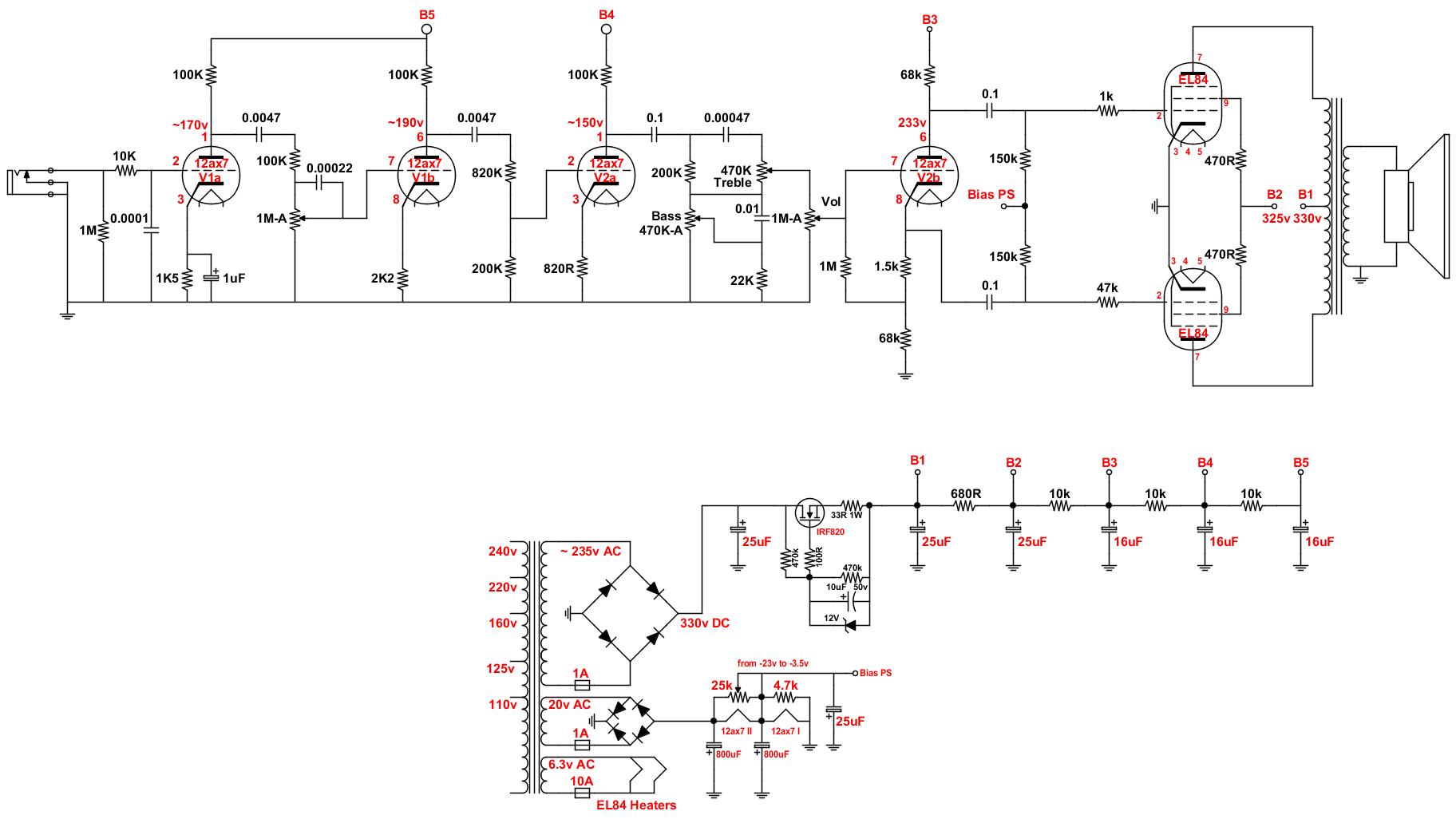

In attesa di vedere se ci siano sviluppi da parte di Roberto e/o Domenico

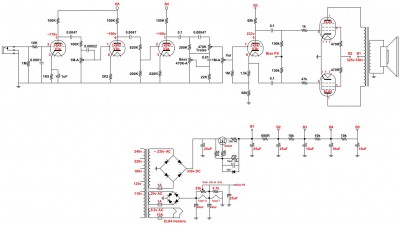

visto che non mi era tanto comodo modificare lo schema originale del 1020 come ho fatto fino ad adesso
ho ridisegnato una versione completa dello schema adattato ad uso chitarra, per il momento mi sono fermato al Fixed Bias e, per quanto riguarda il Gyrator, alla sua versione di Merlin, senza modifiche per calare un po' di più l'anodica
cliccare sull'immagine per vederla a piena risoluzione

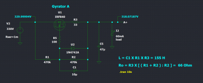

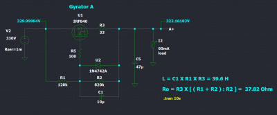

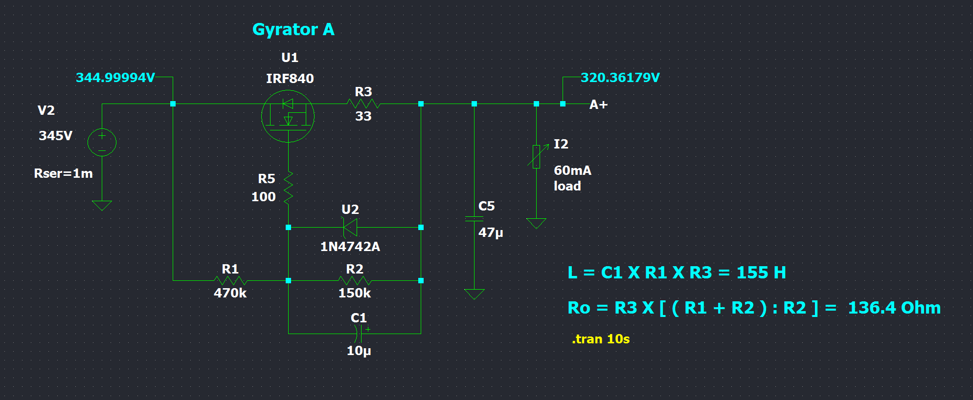

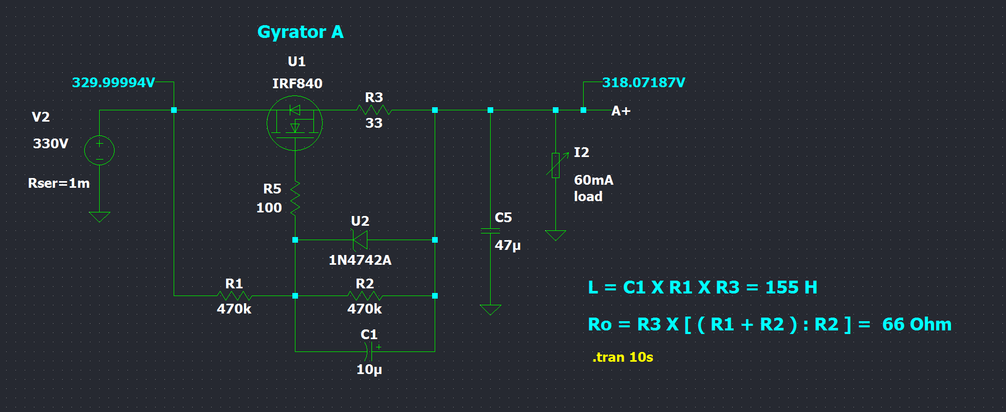

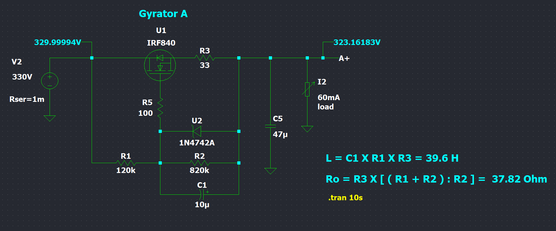

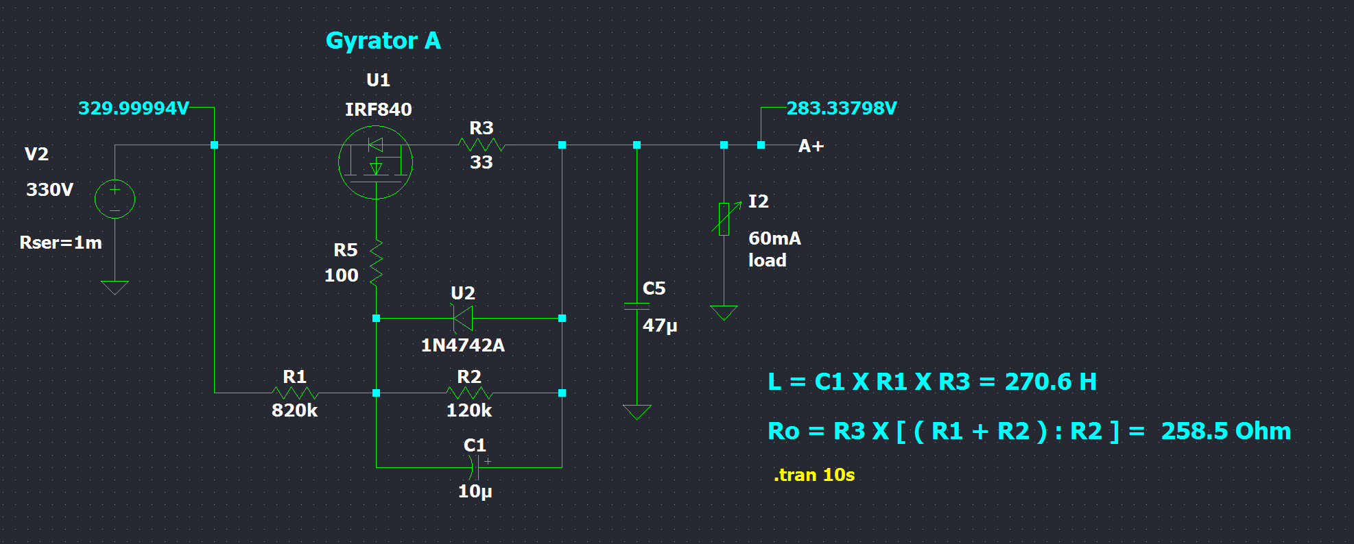

Ciao Franco,
Provaimo a vedere cosa succcede al variare delle 2 resistenze R1 R2 del gyrator:
Con tensione in entrata di 330V:
...Quindi, da quello che ho capito, credo che quello che ti serva è il variare la resistenza R2. Dato che R1 mantiene ( nei calcoli ) un alto valore in H e di conseguenza un buon filtraggio.

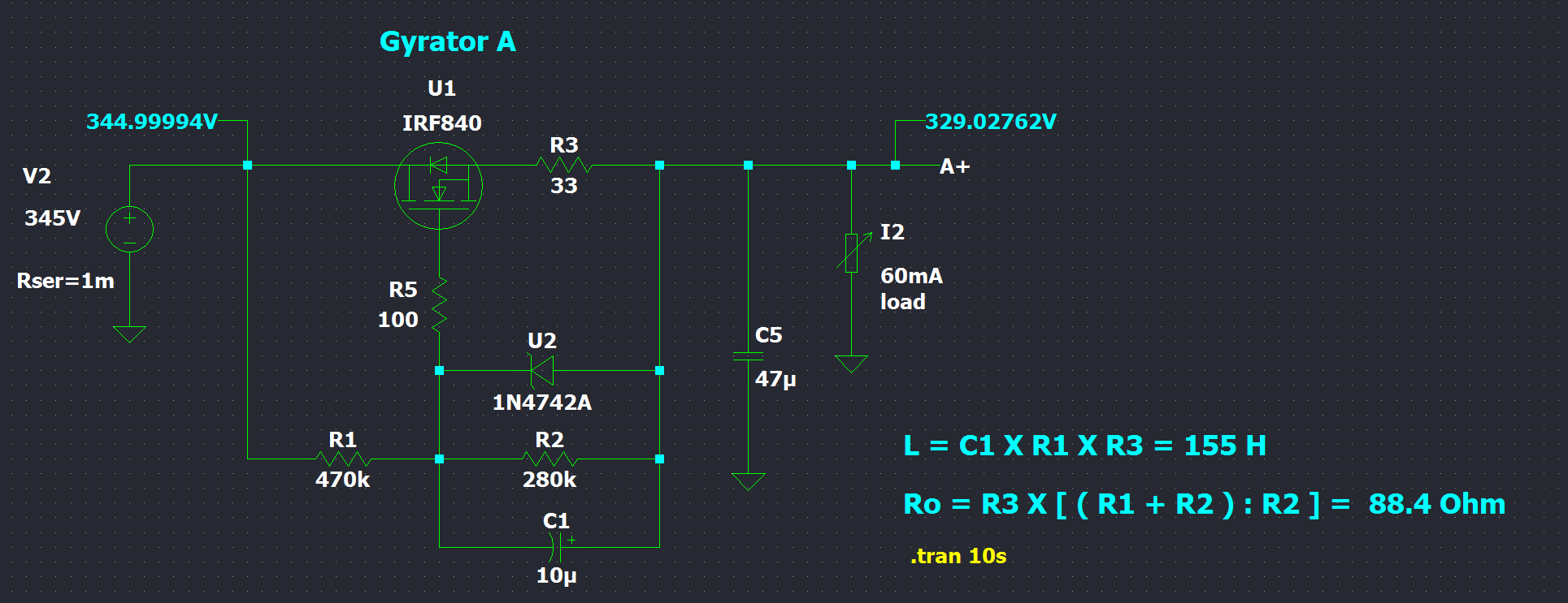

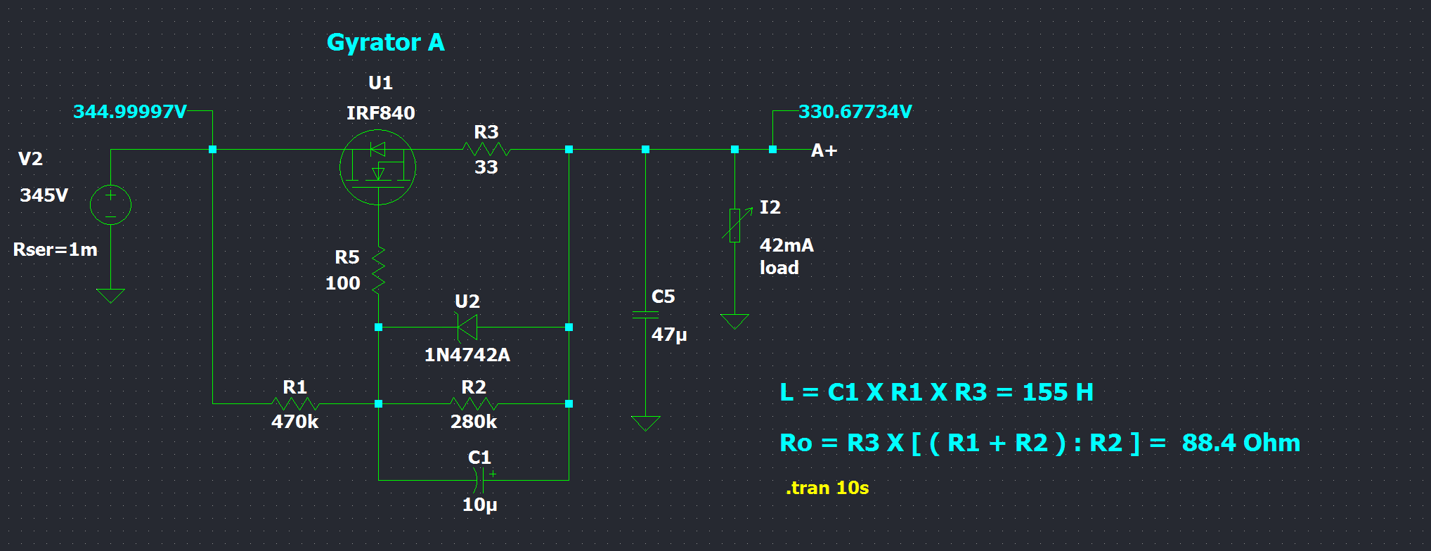

Messaggio da Dom » 09/03/2023, 20:40
Se la tensione massima è di 345V:
Anche se l'assorbimento massimo di corrente è di tipo 60mA, come vedi cambia poco nella tensione in uscita.
...Ma ricordiamoci sempre che sono simulazioni. Nella realtà non so cosa possa succedere. Bisogna testare.

Messaggio da Kagliostro » 09/03/2023, 21:51
@ Domenico
Molte Molte Grazie :numb1: :numb1: :numb1:
Quindi si lascia stare R1 e ci si limita a far calare R2 fino a raggiungere in uscita la tensione desiderata
Ottimo
Una cosa Domenico, se si scende ulteriormente con il valore di R2 (che so 270k - 240k) la tensione scende ancora ?

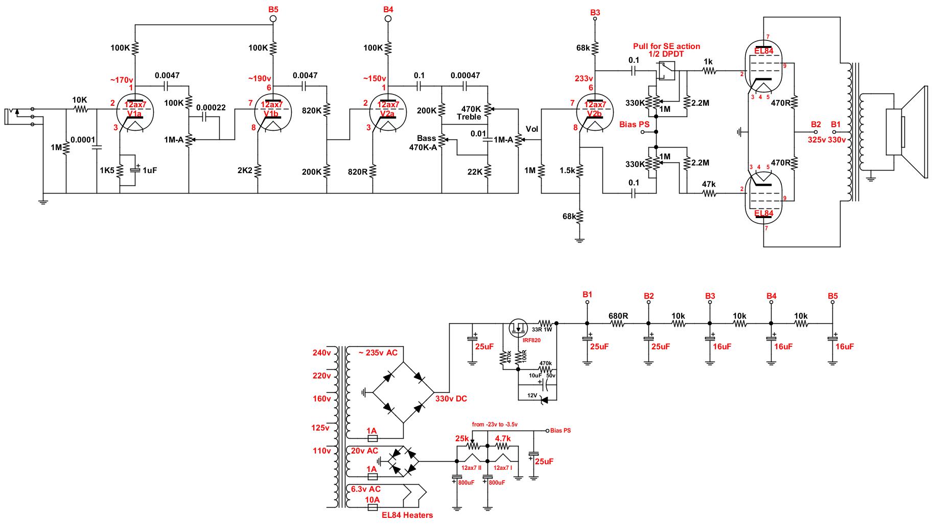

Messaggio da Kagliostro » 09/03/2023, 22:54
Ammesso che Roberto intendesse quello che ho capito io
ecco una nuova versione dello schema, va bene così ?

Bello, anche io riesco a leggerlo abbastanza chiaramente.
Vedo lo switch per passare da push pull a single ended e il potenziometro sul bias ps.

Domenico gentilmente mi ha fatto le simulazioni per il Gyrator e basta che diminuisca il valore della res da 470K che sta a dx nello schema per fare un modo che l'anodica rientri nei 330v di targa quando invece salirebbe a 345 a causa della tensione di rete un po' alta, certo quando la rete fosse più bassa ci sarebbero meno di 330v ma pazienza, l'importante è cercare di fare in modo che non salga troppo per preservare le valvole

Messaggio da robi » 10/03/2023, 22:43
Ciao Franco,
non riesco a disegnartelo ora, provo a rispiegarlo.
Lo switch deve essere collegato con il connettore comune alla grid stopper della finale ed al 2M2. Uno dei due lati dello switch va collegato al wiper, l’altro all’altro lato del 2M2.
Così facendo un lato del PP sará collegato al segnale o al puro bias, mentre l’altro riceverá sempre il segnale.
Senza usare un MVPPI, puoi usare un semplice 1M log pre PI con lo stesso switch dopo la PI.
Spero si capisca.

Messaggio da Kagliostro » 11/03/2023, 0:08
Ciao Roberto
Domani provo a disegnare quello che ho capito
La versione che ho disegnato io è un tentativo di mettere assieme il circuito del Soma e visto che ce n'era la possibilità, dato che si poteva usare un doppio potenziometro anziché uno singolo, di avere anche un PPIMV, due funzioni con uno stesso singolo foro sulla faceplate
Va bene il 330k in parallelo con il pot da 1M ?
Senza il resistore di sicurezza si va a circa 250/260k
ma che curva prende la risposta del potenziometro alla rotazione ??

Messaggio da robi » 11/03/2023, 9:35
Kagliostro ha scritto: ↑
11/03/2023, 0:08
330 k || 1 MOhm fa 248 kOhm
Le EL84 hanno 1 MOhm massimo di grid leak in cathode bias e 300 kOhm in fixed bias. Qui potremmo probabilmente stare sui 600 kOhm, io ho scelto di stare sotto al minimo per il fixed, non vedo problemi.
