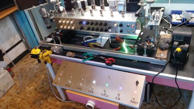

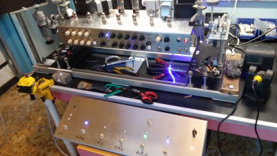

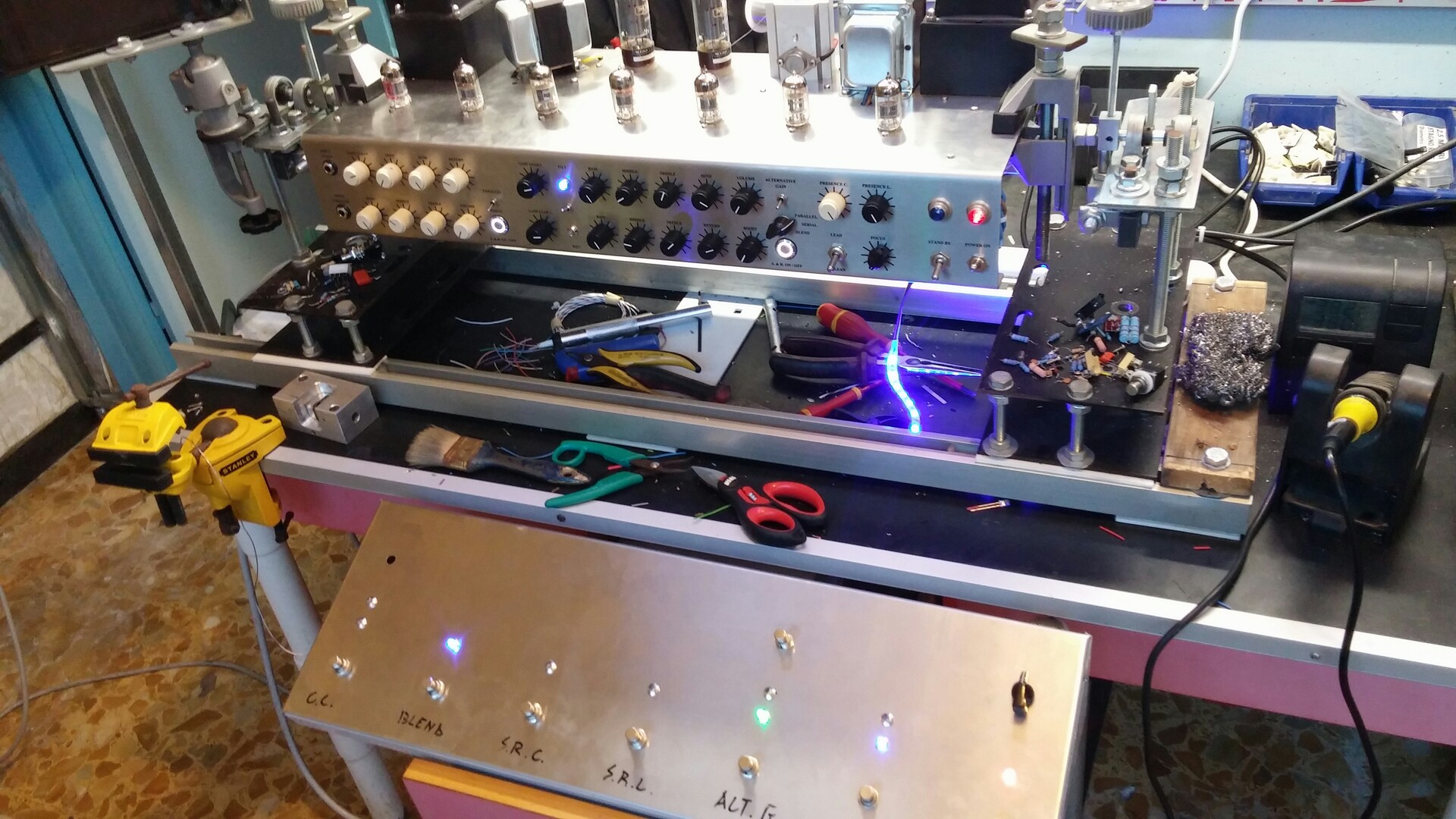

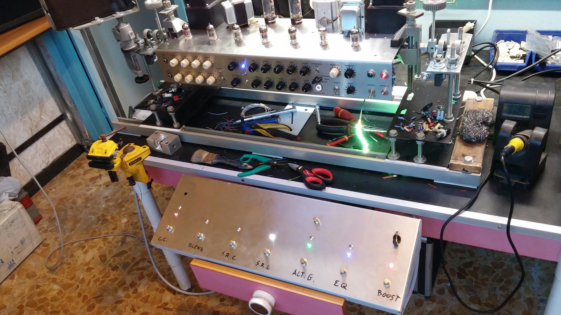

Re: Heaven & Hell
Pedaliera provvisoria realizzata e funzionante.
Ho avuto poco tempo per mettermici sopra e portarla finita, ma il lavoro è stato molto diverso da quello che pensavo!
La prima volta che l'ho attaccata all'ampli, schiacciando il pulsante del cambio canale mi si attivava il s.r. del canale clean e il pannello si colorava di viola anzichè bianco!
....diciamo che un conto è progettare e prevedere SULLA CARTA, un altro è realizzare la cosa realmente.
La striscetta piccola di led rgb mostra il colore del pannello quando si cambia.
