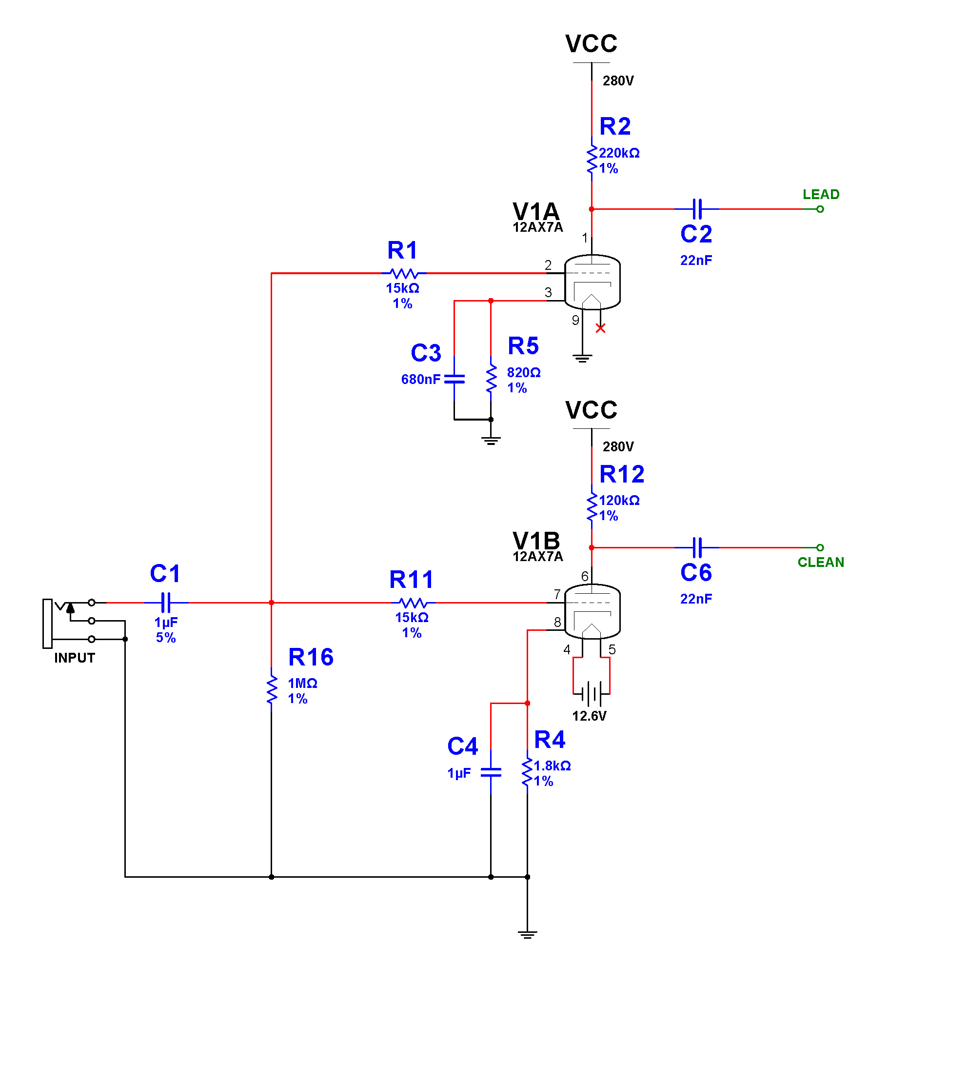

....per valutare oggettivamente se sono i due triodi in parallelo (dimezza la grid stopper per avere lo stesso taglio) oppure, come penso, la differenza di carico sul pickup.

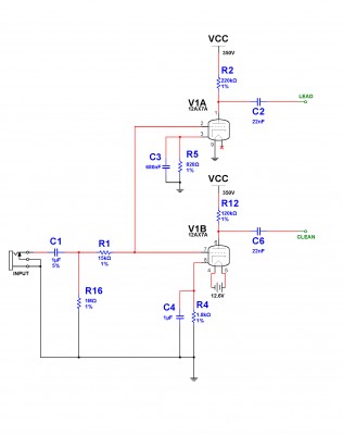

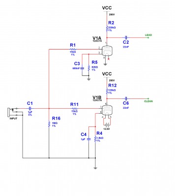

Prima di passare a quella soluzione postata in precedenza, avevo fatto le prove anche così:
In pratica tipo l'input dell'OD3 per capirci. Ma con grid stopper dimezzate come dici tu. le avevo messe da 15k perchè ipotizzavo una reale grid stopper di almeno 33k.
Da questa circuitazione ho provato tramite degli switch DPDT sia a tagliare completamente il ramo del segnale che andava al primo stadio del lead sia , contemporaneamente, a raddoppiare la grid stopper del primo stadio del clean.
Il tutto per sentire se effettivamente cambiava qualcosa. E cambiava.
Ho anche provato con una resistenza da 2,2M verso massa con questa configurazione. Non è cambiato nulla.

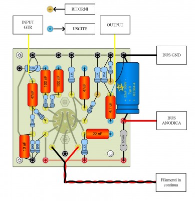

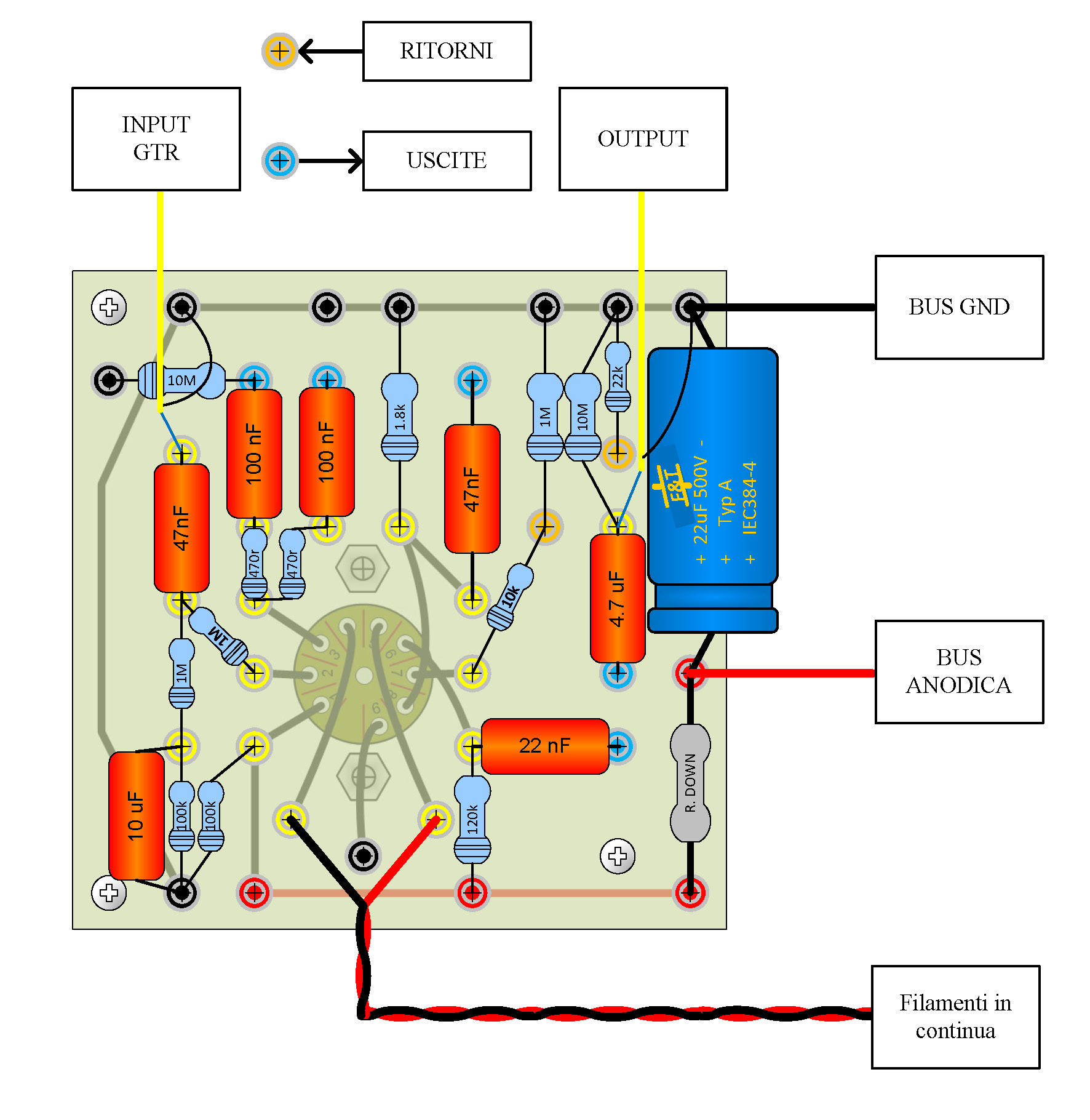

...Dimenticavo: posto un possibile layout su basetta con torrette. Per la gioia di Franco. [icon_e_biggrin.gif]
La valvola sta sotto alla basetta.

Sì, quei grafici ti fanno capire perchè si usa 1 MOhm in ingresso: tiene il carattere del pickup molto bene, senza essere al limite del grid leak delle 12ax7.
Sostanzialmente il pickup e relativo cavo sono un sistema LC, se metti una resistenza troppo bassa in parallelo vai a smorzare l’effetto LC e quindi il carattere del pickup.
Messaggi: 9753
Re: Tube Buffer / Boost con filtri

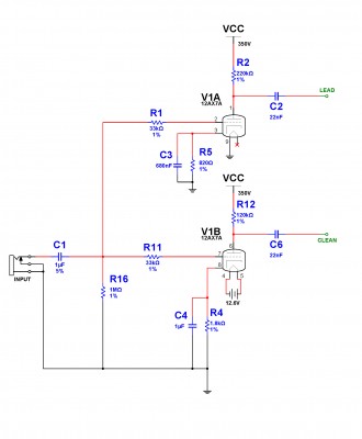

Messaggio da robi » 19/04/2020, 14:17

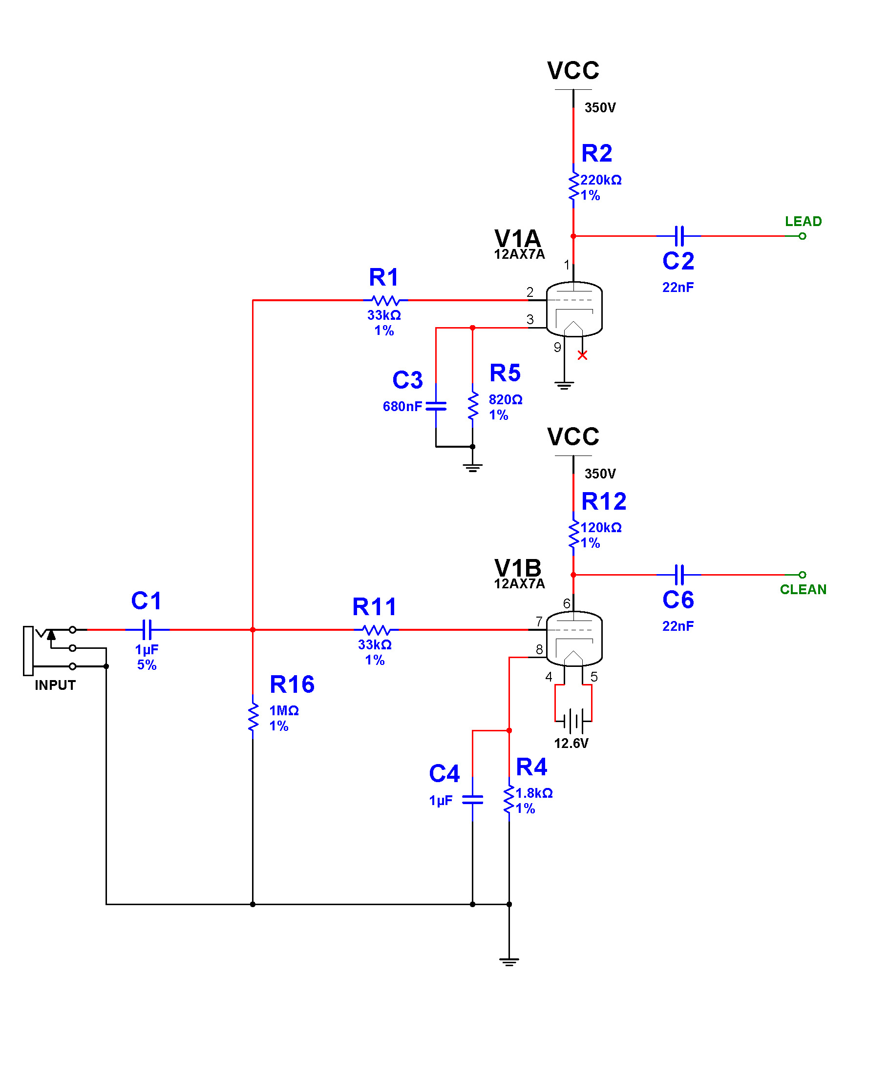

Se tu separi le due grid, non devi più dimezzare le grid stopper, perchè entrambe vedranno una sola griglia.
Non metto in dubbio che le differenze si sentano, dico solo che le prove vanno fatte comparando effettivamente mele con mele, altrimenti ci si fanno convinzioni giuste basate su motivazioni sbagliate, e non si riesce a trovare il bandolo della matassa, perchè siamo noi stessi ad ingarbugliarla.

Se tu separi le due grid, non devi più dimezzare le grid stopper, perchè entrambe vedranno una sola griglia... .
Si, è corretto. Ho scritto al contrario sullo schema. Scusa mi sono confuso. Ma il ragionamento è esattamente quello che mi hai suggerito tu dopo che giá avevo fatto la prova.

Per evitare ulteriori confusioni posto lo Schema corretto della vecchia configurazione.
Come ti dicevo prima l'esatto opposto. Per avere 15k su ogni griglia avevo pensato di mettere 2 res. da 33k per ogni ramo.
Almeno l'intenzione era questa.
Ma come giustamente mi hai fatto notare tu, le griglie vedono effettivamente 2 resistenze da 33k e non il parallelo di loro stesse. Si, mi ero ingarbugliato io e non ci stavo a fare caso.
Tu, invece, quando parlavi di dimezzare "la" grid stopper intendevi questo:
Nel caso del primo schema non è necessario in quanto ogni griglia ha la sua grid stopper relativa.

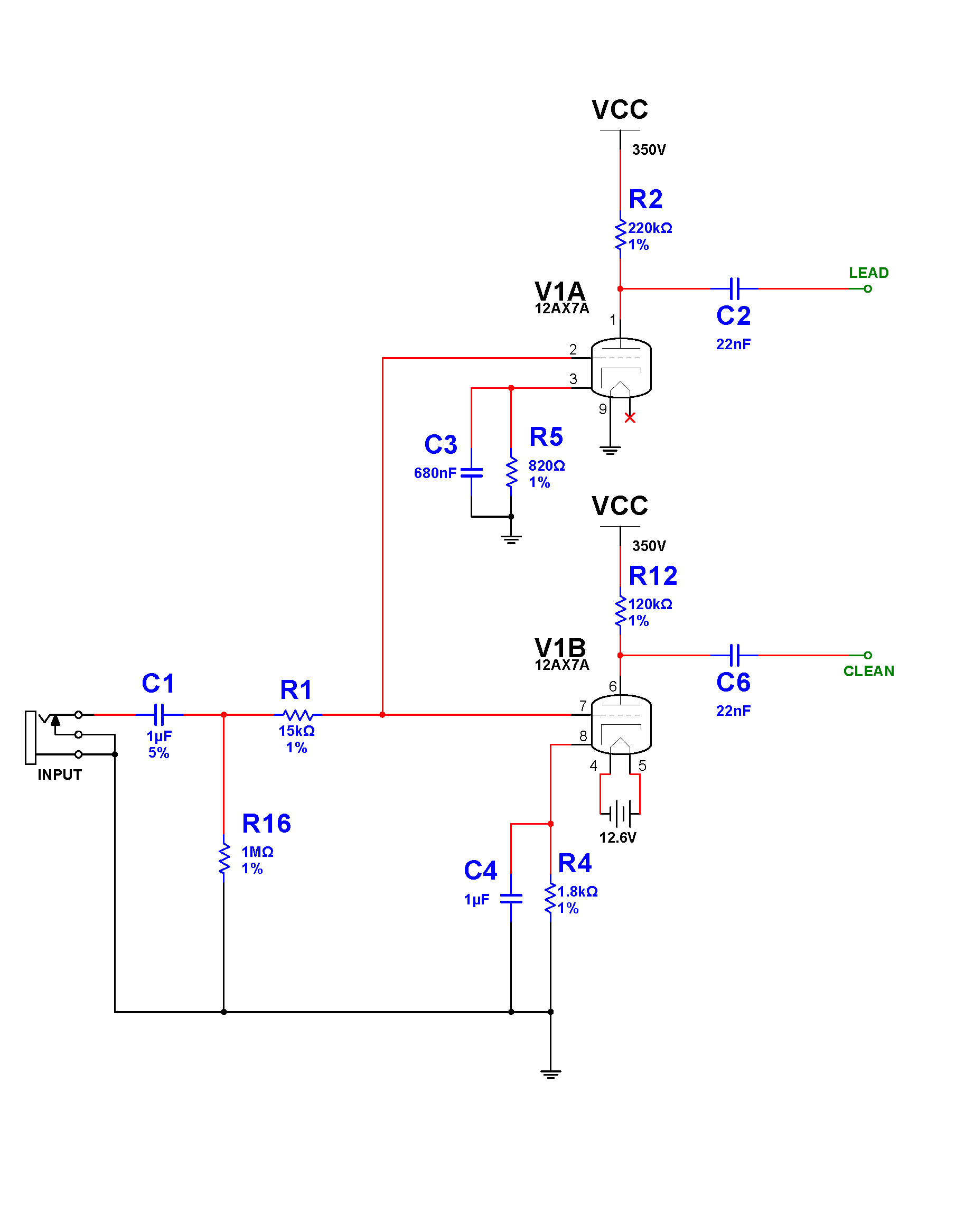

Ciao, ma metti davvero C1 in ingresso all'ampli?
...In quella vecchia configurazione si. Ma è un valore che è esagerato se parliamo di filtraggio. Di sicuro per bloccare la dc non è necessario lì.
Nello schema del buffer / booster, invece, lo ho piazzato di 47nF di proposito per creare un filtro passa alto.

Dom ha scritto:
19/04/2020, 19:33
In ingresso a quello stadio hai 1 MOhm verso massa, con 47 nF hai un passa alto a 3 Hz.
Come mai questa scelta?
Messaggio da Dom » 20/04/2020, 7:11
robi ha scritto:
19/04/2020, 23:48
Perchè non mi serve tagliare di piú. Tramite il filtro di passa alto variabile che sta dopo avrò cmq modo di intervenire pesantemente sui bassi.
