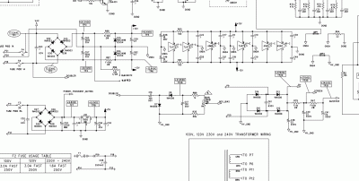

... L'alimentazione anodica: I primi cap di filtro sono buoni?
C'è qualche schema dell'alimentazione?
d3, no, proverò
posto lo schema
lukehead
Messaggi: 636
Re: finali perdono di potenza
Messaggio da lukehead » 04/12/2021, 20:20
scusate, per lo schema faccio prima a mettere il pdf..non l'avevo fatto prima perchè è un file di molte pagine..lo schema è a pag 13
super_champ_xd.pdf
(1.23 MiB) Scaricato 293 volte
Messaggi: 2063
Messaggio da Dom » 04/12/2021, 21:43
.... Molto meglio lo schema completo in pdf.
Non so se te lo hanno giá consigliato, ma hai la possibilitá di provare a mettere delle res sulle G1 delle finali ( grid stopper)?
Te lo chiedo perchè se il problema fosse davvero un'oscillazione, provando a mettere le res. da almeno 2k ( ma anche di piú), potresti restringere il campo della possibile causa.
... Ora sto col telefono, ma mi pare di ricordare che quando hai modificato una res del circuito della p. I., qualcosa è cambiato. Mi fa pensare che potrebbe anche partire da lì.

.... Le res. Di griglia schermo, r24 ed r25 (... Credo. Non mi ricordo esattamente), sono a posto? Le hai testate? Ti consiglio di osservare bene bene la pcb da sotto in cerca di possibili saldature fredde visibili.
... Magari non sarebbe male ripassare tutte le saldature inerenti il circuito delle finali e dei componenti ad esse collegati.

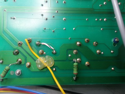

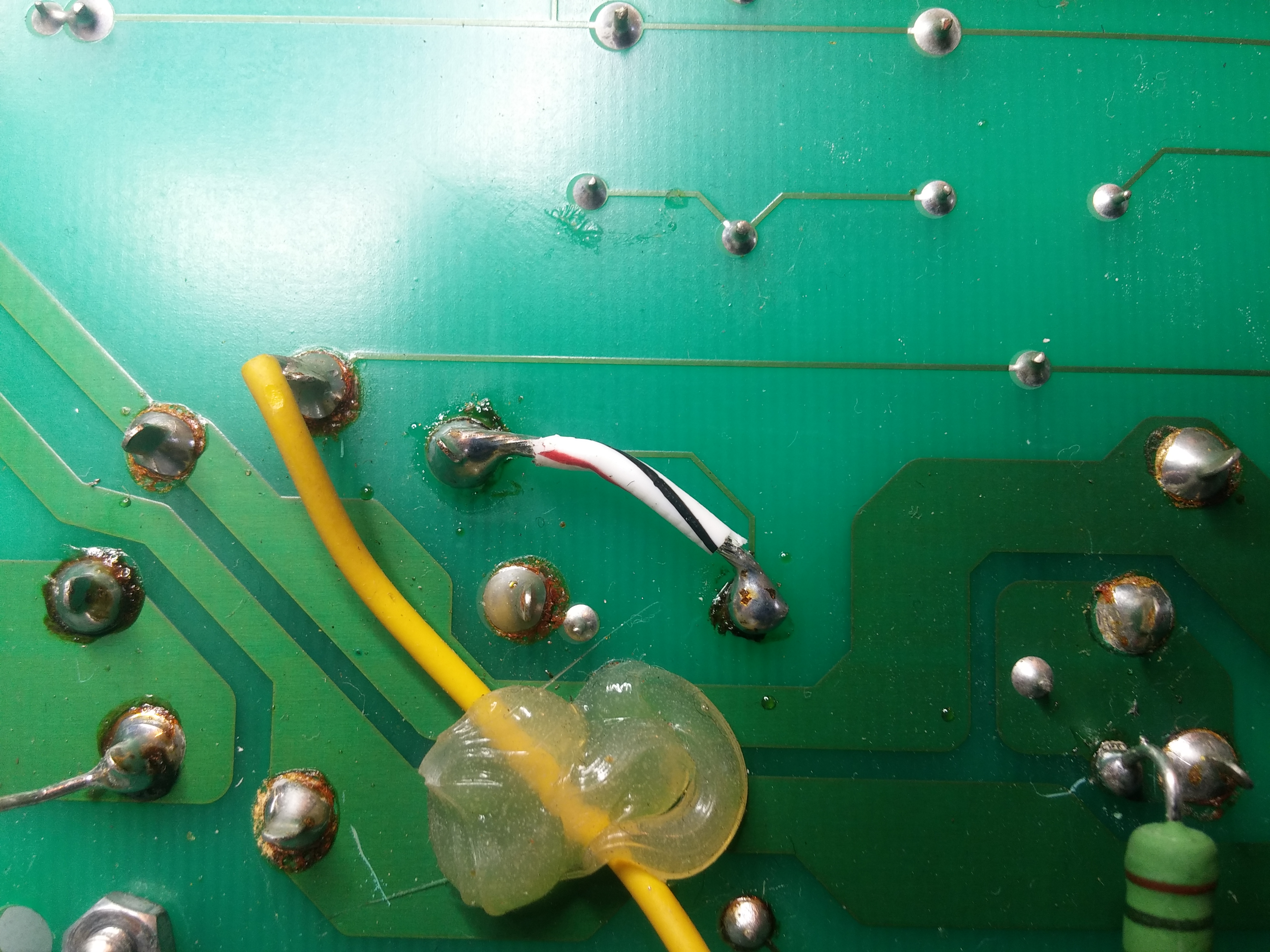

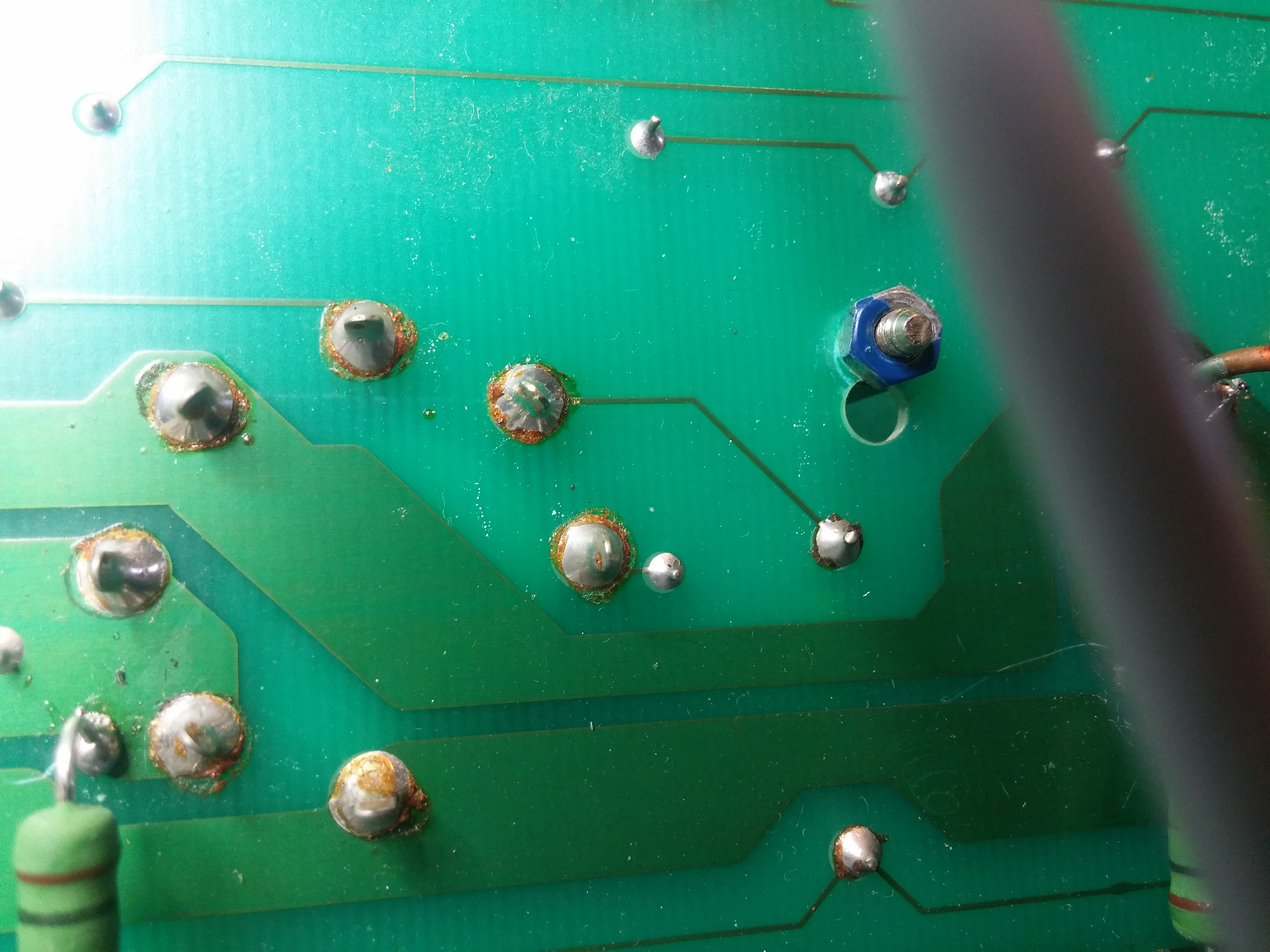

P. S.: non sottovalutare l'integritá delle piste. Buttaci un occhio anche se ti sembra improbabile che possa succedere qualcosa alle piste.
Tempo fa un amico mi portò una Engl R. B. Che aveva problemi.
Una pista non conduceva bene. Ho ancora le foto.
Messaggi: 2063
Messaggio da Dom » 09/12/2021, 14:36
... Giusto per farti notare il possibile problema nelle piste.
Engl R. B. Che aveva problemi:
... Osserva con attenzione la pista prima della saldatura in alto a sinistra.
