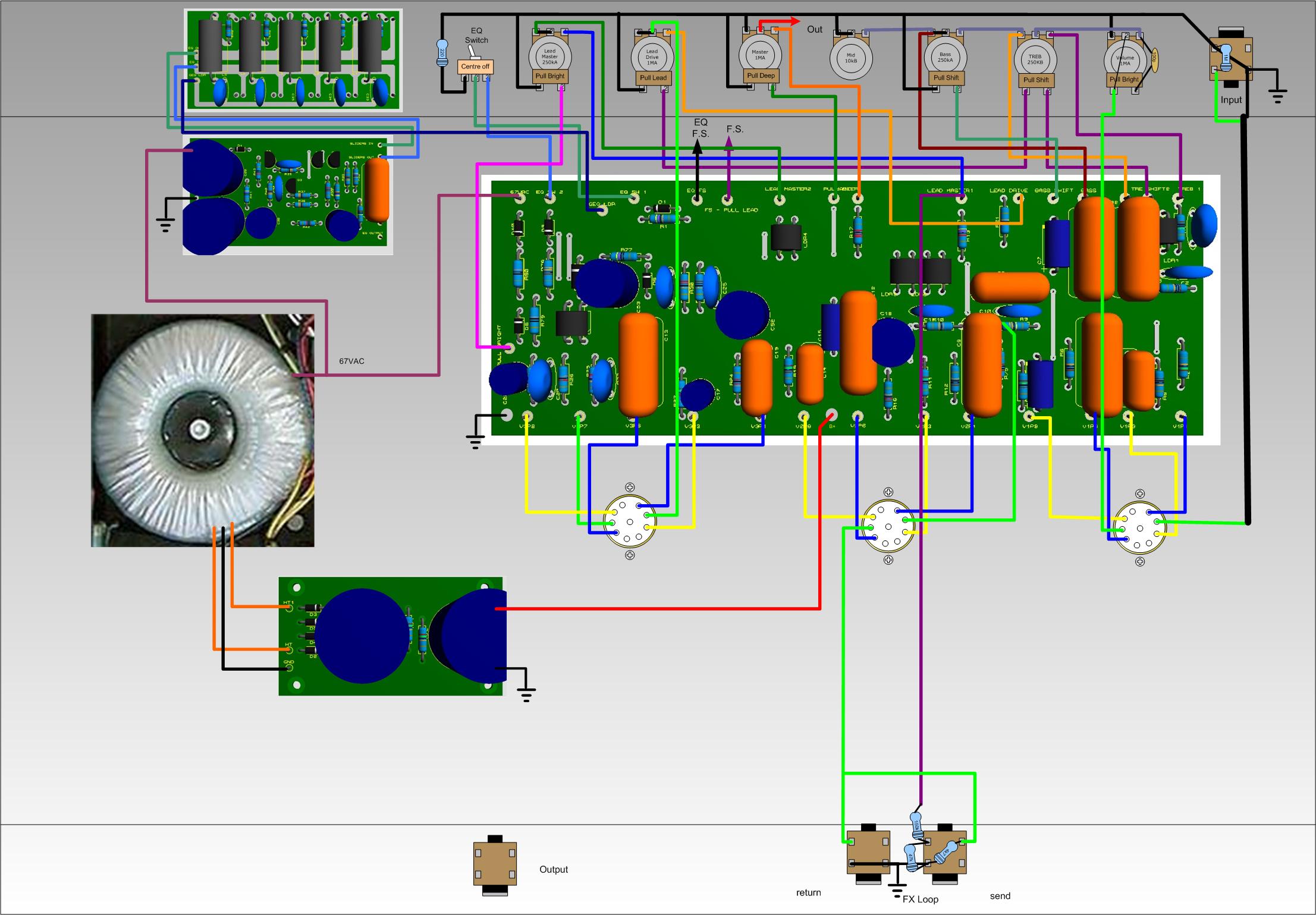

oggi pomeriggio insieme a mio figlio (21 mesi) ci siamo scornati a fare la pcb del preamp....vi posto il risultato, logicamente controllatelo bene...cmq èlui, e credo ke il signor mesa non sarà poi così tanto contento....
purtroppo non ho molto tempo a disposizione, però cercherò di portare avanti sto progetto con tutti voi...un salutone! :yrock:

Andranno bene questi potenziometri?
http://www.banzaimusic.com/CTS-270-SW-500R-LOG.html
Per l'eqmonta i 50k mentre su banzi li ho trovati solo da 100k....guarda te se non riesco a trovarli!

Complimenti tornado, sembra proprio un lavoro ben fatto, tanto lo sappiamo che hai fatto fare tutto a tuo figlio  :clap2:
quello che mi lascia dubbioso è trovare un toroidale con uscita a 67vac, non so se si trovino anche perchè non li ho mai cercati  :wacho:
