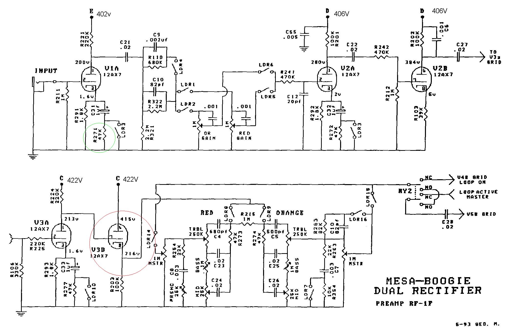

Stavo dando uno sguardo allo schema del pre del mesa dual rect 2ch e vedo delle tensioni altissime... tu robi pensi che riuscirei a trovare dei bei suoni anche restando sui 370V o devo salire a quelle tensioni...quindi comprare il trafo da Delbini...bel dubbio...intanto sperimento il pulito fender e vediamo cosa esce fuori...

che tensioni hai visto, dove e perchè?

Ho allegato lo schema del pre che stavo guardando e ho riportato le tensioni, praticamente siamo sopra i 400v.
Domanda a cosa serve il triodo che ho segnato con il cerchio rosso? non è un inseguitore catodico...
E invece a cosa serve la resistenza in serie all cap di bypass che ho segnato con il cerchio verde?

Re:Amply TMB, modifiche per suono high-gain
Messaggio da Hades » 16/09/2009, 23:27
E' uno stadio di amplificazione... Semplicemente in quel modo il tonestack viene pilotato dal catodo e non dall'anodo, con conseguente variazione tonale...
La res da 100k al catodo la potresti mettere anche come partitore, perche' grossomodo la sua funzione e' quella.
Correggetemi se sbaglio...
Messaggio da robi » 17/09/2009, 2:17
ragà, che caQQo state a dì?
certo che è un cathode follower, che cazzo deve essere?
nel cerchio verde invece è una resistenza per "bypassare" l'effetto del cap a meno che non venga deciso di utilizzarlo.
Messaggio da mario.ferroni » 17/09/2009, 10:38
Scusa robi...ho scritto male la domanda ho fatto punti di sospensione anziche un punto di domanda!
Logico che è un cathode follwer, ma a cosa serve in quel contesto? Cioè come modifica il suono?
Mentre per il discorso della resistenza, se ho capito bene, ad interruttore aperto il cap non lavora a interruttore chiuso il cap lavora, giusto?
