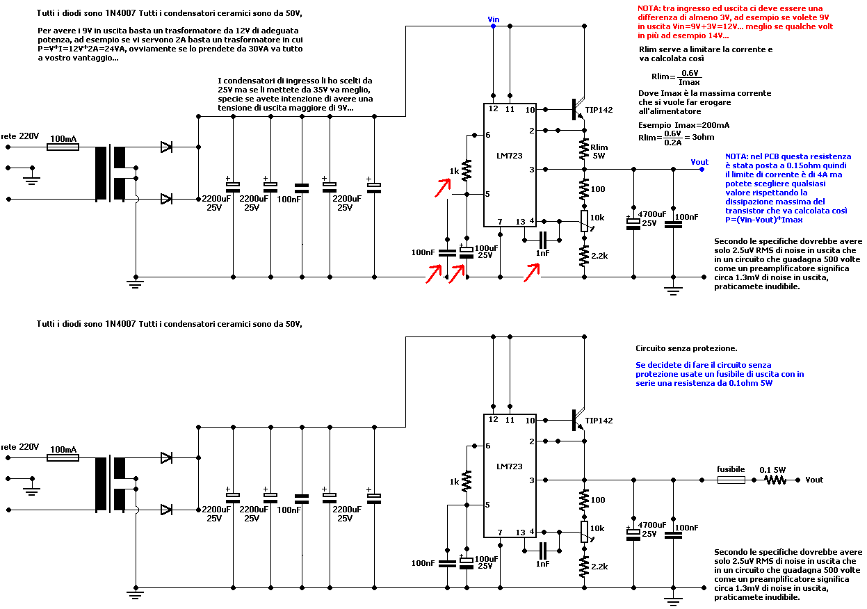

non ho trovato un trafo decente senza presa centrale e alla fine penso di prendere questo:
http://www.banzaimusic.com/Talema-TRT50218.html
ha due secondari quindi devo lasciar perdere la rettifica a ponte e metterci i due diodi.. avrei 1,4A scarsi su ogni secondario quindi non potrei metterci i 4007 quali secondo voi?
oppure dovrei optare per questo
http://www.tecnoimpiantielettronica.it/
che ha in totale 1,66A (penso che bastino cmq) in tal caso i 4007 vanno benone
in entrambi i casi pero' vorrei alcuni chiarimenti su un passaggio di luix:
in pratica per ottenere 1A è necessario che entrambi i secondari siano da 1A quindi doppia potenza!
cioe' con questa rettifica dai due trafo otterrei rispettivamente la meta' degli ampère quindi 1,385 invece di 2,77A e 0,83 invece di 2,66A? se fosse cosi' (visto che voglio ottenere almeno 1,4A di erogazione) dovrei prendere per forza il primo... mi date conferma?
un'ultima cosa, un alimentatore con questi due trafi, considerando anche il calore dissipato dai regolatori etc.. quali consumi avrebbe nei due casi?

Ma che problema ti crea il doppio secondario? Vedilo più che altro come un valore aggiunto, al massimo non lo usi...
Basta mettere il parallelo i secondari (occhio alle polarità) e rettificare a ponte. Se anche avesse solo un secondario con il center tap (controlla sul sito del produttore) cioè 18-0-18, basta prendere la versione da 9v e lasciare a se stesso il center tap

Bisogna dare alcune precisazioni:
il rumore ce l'hai sul segnale non sulla linea di alimentazione, parlando della linea di alimentazione si parla appunto di ripple che essendo derivato da un residuo dalla rettifica della rete è sui 50Hz o multipli a seconda del modo in cui si rettifica. Se poi il circuito a cui attacchi l'alimentatore introduce sul segnale il ripple dell'alimentazione è un'altra cosa.
Tornando alle cose concrete posso dire che io consiglio sempre lm317 in quanto usando pochi componenti in più riduce il ripple ulteriormente rispetto ai 78xx che ha la stessa riduzione del lm217 in configurazione classica, questo a memoria.

per inserire un LM317 nel psu basta prendere l'output  (ricavando una tensione minore di 3V sul terzo pin) oppure bisogna inserire altri componenti prima o dopo LM317?
Messaggi: 2081
Re:Luix 723 PSU
Messaggio da Vicus » 27/03/2010, 18:41
Non ho seguito la  discussione però posso dirti che se guardi nel datasheet dell lm317 e cerchi lo schema a basso ripple quello lo puoi usare dopo la normale rettifica a diodi e condensatore.

ho controllato sul datasheet ma non ho visto schemi a basso ripple.. se puoi postamene uno..
Messaggi: 2081
Re:Luix 723 PSU
Messaggio da Vicus » 28/03/2010, 20:13
Datasheet National, pagina 16, l'ultimo in basso.

Ma i componenti che ho evidenziato nell'immagine che allego rimangono uguali qualsiasi sia il voltaggio di uscita dell'alimentatore?
Se esco con 24V devo aumentare il wattaggio di queste resistenze?
Bastano da 1/2 Watt?

le resistenze le puoi tenere anche per i 24V ma gli elettrolitici mettili da 50V o 63V, per quelli in poliestere nessun problema...
io l'ho finito da poco (ho uscite a 9v, 12v e 15v) che dire fantastico non ho il minimo rumore di fondo (ovviamente è anche merito della schermatura della chitarra) per farti un esempio il boogey che prima mi dava un po' di rumore in sottofondo specialmente al massimo del gain.. beh ora è silenziosissimo: non mi accorgo che è attivo se non plettro sulle corde!!!  :bye1:

Ok quei componenti li tengo sia per i 9V che per i 24V...
Ma le resistenze vanno bene da 1/2 Watt o è poco?
E per quanto riguarda il trimmer e le due resistenze a fianco vanno bene anche loro da 1/2 Watt se esco con 9V - 1Ampere?
La potenza che deve dissipare il transistor al suo massimo si calcola sempre come P = V x A = 9V x 1A = 9 Watt ?
Ne ho bisogno per valutare il dissipatore.Tra l'altro con una ventolina che ci soffia contro potrebbe bastare un dissipatore più piccolo.Avete qualche info a riguardo?
Se il voltaggio per la ventolina lo prendo dopo l' LM723 e dopo il transistor è un problema? Crea disturbi?

mezzo watt credo sia sufficiente a meno che non sia indicato altro.
Vedi r lim.
meglio se la prendi prima l'alimentazione della ventola.
Certo che con la ventola puoi usare un dissipatore piu piccolo.

okkio alla Rlim che deve essere da 5W!!
El.guerrero
ti dico rumori zero, prima usavo un altro alimentatore sempre stabilizzato e il dr boogey ad esempio mi dava del rumore anche se schermato nel box mentre adesso se non tocco le corde non so neanche se è attivo.. e stiamo parlando di un effetto che il minimo rumore te lo amplifica a dismisura!
