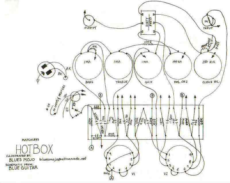

Re: Matchbox
mha.... secondo me c'è qualkosa ke nn va!!!!
guardate lo skema qui
http://www.schematicheaven.com/effects/ ... rdrive.pdf

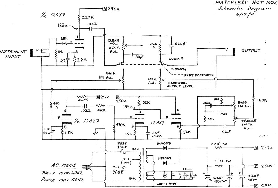

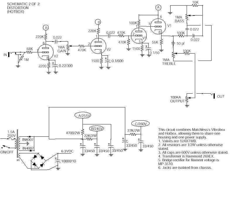

Re: Matchbox
posto qui quello che ho postato su Fennek.
io seguo questo schema (AAA), e qui ci sono due diodi raddrizzatori sul secondario.
mi sembra il più fedele al layout (BBB).
Credo che però raddrizzerò entrambi i secondari del trafo, un pò come nell'altro schema(CCC).. che dite?
qui poi c'è una lista dei componenti, ma non corrisponde esattamente a nessuno dei 2schemi..

Re: Matchbox
Allora !
Vediamo di chiarirvi due idee !
Per i FILAMENTI potete O utilizzare la 6,3 VAC così com'è e BASTA ai PIN 4+5 & 9 ! oppure potete RADDRIZZARE la 6,3 VAC e farla diventare VDC per alimentare comunque i filameni in continua anche se insistete a farlo sempre ai pin UGUALI a quelli per l'alternata quando in realtà in continua andrebbero utilizzati 12 VDC ai pin 4-5
OK1 !?
Due l'H.V., se utilizzate un trasformatore a TAP CENTRALE, dovete raddrizzaral con DUE diodi se invece utilizzate un trasfo SENZA tap centrale ci vuole il ponte diodi completo
OK 2?!

Re: Matchbox
Grazie delle info, adesso si comincia a capire qualcosa di più.EL84 ha scritto: Allora !
OK1 !?
OK 2?!
Ciaooooooooooooooo1
Io userò l'hammond 369EX, quindi userò la 6.3V così com'è e solo due diodi, come da schema.
ok?
