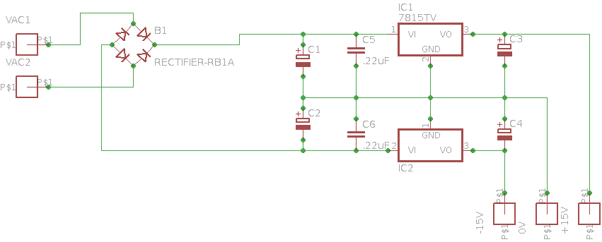

Comunque, per la gioia di qualcuno(SPERO! =D )qui c'è un circuitino per le alimentazioni duali +-15V...
Basta dargli in pappa almeno 16-18VAC...
Spero sia utile a qualcuno!

Ah, dallo schema non si vede... ovviamente l'altro ic è un regolatore di tensione negativa... un 7915...
