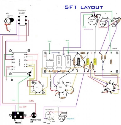

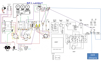

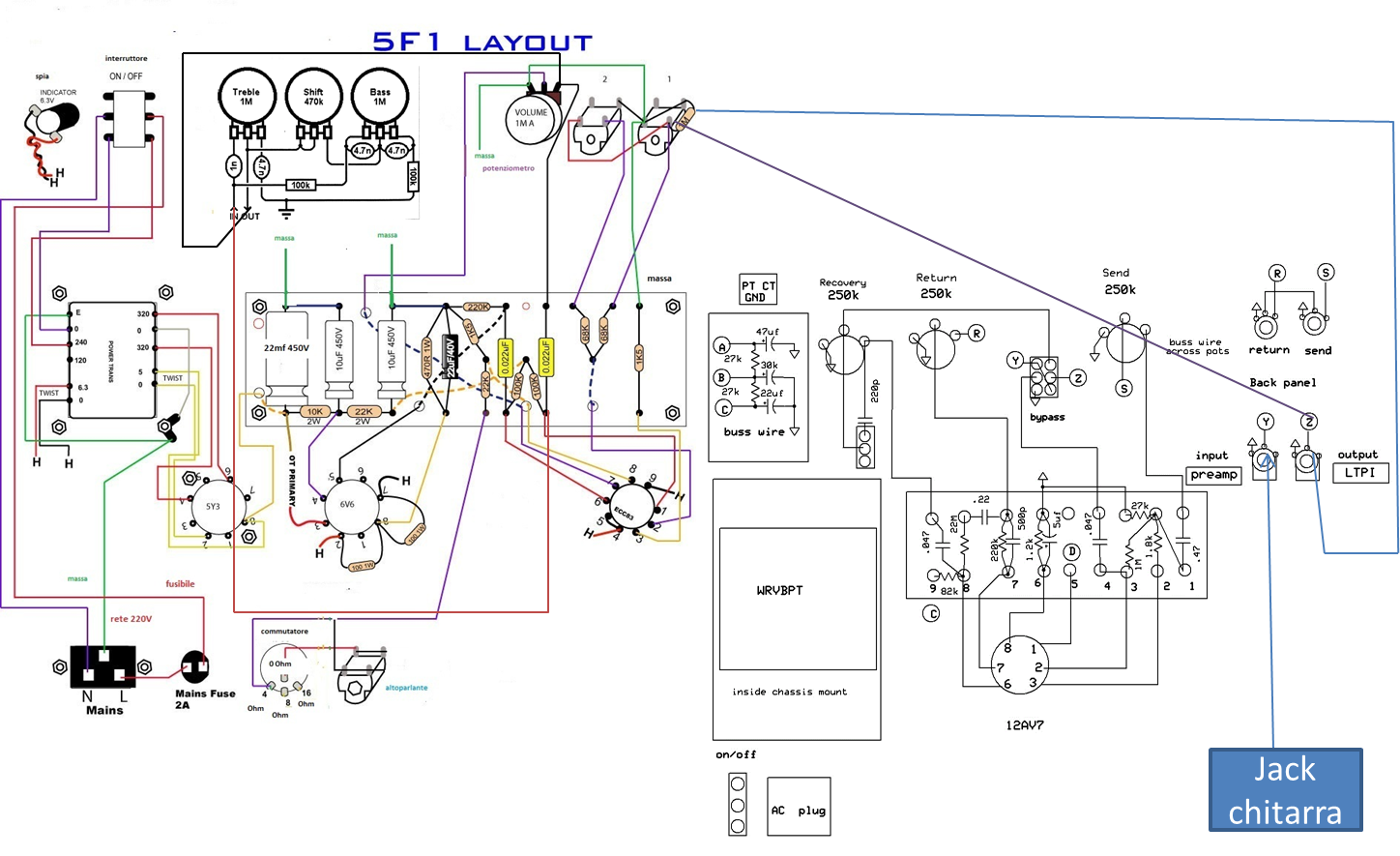

Ma dove hai mai visto un controllo di tono in ingreso ?
al massimo qualche schema potrebbe avere qualche condensatore in ingresso o un pot ad uso "volume"
il controllo di tono lo devi mettere tra V1 e V2
ti avevo postato i link agli schemi del 5F2 e AA764, guarda quelli
o, se vuoi cambiare tra V2 e V3 (la 6v6)
p.s.: certo nella chitarra un controllo di tono potrebbe esserci, ma in input all'amp .......
grazie come sempre K. rifaccio un'altro layout e te lo mostro appena posso...volevo solo delle delucidazioni riguardo ai messaggi precedenti che però nessuno prima mi ha risposto.

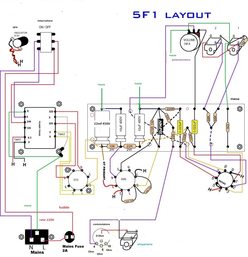

ho rifatto il layout, stampandomi quei file che mi linkasti e che mi hai detto di vedere...ehmm.....dove ho sbagliato stavolta?(perdona la mia ignoranza) e grazie per prima sulla spiegazione precedente.
Ciao Hey Jude
Per quanto riguarda il trasfo da 5k e l'anodica da 315v direi che siamo fuori specifiche
magari qualcuno qui del forum se la cava con le curve e riesce a dirti a 315v di anodica se la 6v6 volesse effettivamente i 7k (6.6kohm)
Per il layout, fammi (fatti) un piacere disegna prima lo schema e poi il layout, si va molto meglio per il debug
Questa mattina poi sono un po' rintronato (nottata non delle migliori) e veramente vorrei guardare uno schema per vedere cosa sta succedendo
non dico che tu ne disegni uno di sana pianta, basterebbe un lavoro di copia incolla con il sistema che hai usato per il layout

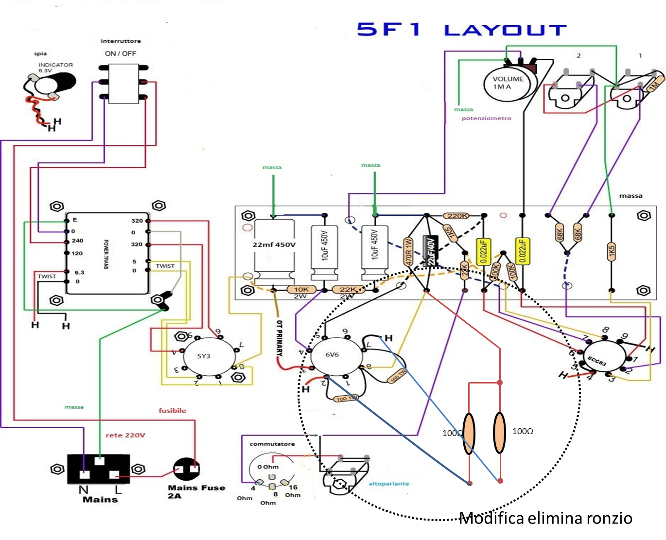

novità....santo mi ha inviato il file con ''la modifica elimina ronzio''....dateci un'occhiata
il mio obiettivo è quello di ''swattare'' diciamo così da ignorante, l'amplificatore, in modo tale da far saturare le valvole a volumi più bassi di prima....quello precedente è una belva non si può suonare in casa.inoltre metterci un send return, quello postato in precedenza. il tonestack per ora lo lascio perdere, ma per adesso il fattore principale è questo...il volume, e far colorire le valvole a volume più basso. ecco perchè mi sono fissato in questi giorni con l'impedenza del tu del champ..
aiutatemi a capire cosa mi ha dato santo .
il layout datomi in precedenza e lo schema datomi adesso non sono identici, al piedino 8 della 6v6 mancano diverse cose.. l'NFB ad esempio non lo vedo...

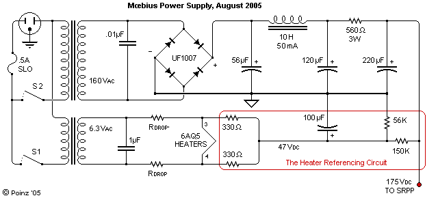

Novarria ti sta indicando un vecchio sistema (tutt'ora in uso) per ricreare un riferimento di massa fittizio al circuito dei filamenti
I trasformatori di solito hanno un CT (Center Tap - Presa Centrale) sull'avvolgimento dei 6.3v
se manca si può ricreare una massa fittizia usando due resistenze da 100R (anche 2 da 220R è un valore abbastanza comune, con 220R invece di 100R l'assorbimento aggiunto è un po' inferiore)
SELEZIONA con il tester le due resistenze che userai, devono avere il valore più vicino possibile l'una all'altra
il punto di congiunzione delle due resistenze va collegato a massa o, come indicatoti da novarria, in un punto in cui sia presente una tensione un po' superiore, novarria ti ha consigliato il catodo della finale, è un sistema spesso usato in passato
altro sistema per elevare la tensione di riferimento dei filamenti è un partitore resistivo collegato all'anodica (le resistenze devono avere un rapporto tra di loro adeguato in modo da non far scorrere troppa corrente), tensioni di riferimento "normali" da usare per elevare i filamenti sono nell'ordine di 30v-40v, a volte anche sensibilmente di più (che sappia io anche un 70v-80v)
Se hai un pot a filo da 300 o 500 ohm puoi usare quello al posto delle due resistenze
le due estremità del pot ognuna ad un ramo del 6.3v, in centrale (o pattino o wiper o cursore o come ti piace di più chiamarlo) va collegato a massa o come le 2 resistenze ad un riferimento leggermente più alto rispetto massa
regolando il pot di fino (rispetto la posizione centrale di partenza) fai sparire l'Humm
qui sotto un esempio di come elevare la tensione di riferimento dei filamenti con partitore resistivo e condensatore di livellamento
Non ricordo lo schema che hai usato per l'NFB, comunque non dovresti avere problemi ad azionarlo anche durante il funzionamento

come prova per adesso faccio questo:
1) prendo due resistenze da 220 ohm, misuro la resistenza ai loro capi, di quelle similari, collego uno dei loro capi tra di loro saldandoli e collegandoli al catodo (pin 8)6v6. gli estremi delle resistenze invece alla 6,3 v.
2) idea
IN UN POST PRECEDENTE TU MI HAI DATO QUESTA RISPOSTA RIGUARDO QUESTA DOMANDA:
compro un TU hammond in modo tale da avere meno volume e da permettere alle valvole di saturasi visto che alzo un po di più il potenziometro del volume? o è lo stesso? (sto dicendo putt....??? )
come hai fatto a determinare la potenza in uscita della finale in base all'impedenza del trasformatore d'uscita?kagliostro ha scritto: OMISSIS
Giocando tra i valori dell'impedenza del trasformatore, della tensione e del bias si riesce a far lavorare la valvola ugualmente, restando nell'ambito della sua tolleranza
OMISSIS
vorrei farmi il calcolo impostando i 7k del TU della Hammond .
1) e 2) Puoi usare 2 resistenze da 100R oppure 2 da 220R, non sono valori critici, usandone 2 da 220R aggiungi meno assorbimento al circuito (salvi un po' di corrente rispetto a 2 x 100R)

1) ok K utilizzo le resistenze da 220 k per la 6v6 e per la modifica elimina ronzio.
2) compro un TU hammond con il primario di 7 k, da novarria acquisto solo quello di potenza.
3) riguardo l'ultima cosa in questione ossia il send return, mi sono fatto un giro per controllare i prezzi e scegliere il trasformatore giusto per alimentare il circuito in questione:
http://www.el34world.com/Forum/index.php?topic=14288.0
premetto: non sono tanto ferrato in materia di trasformatori, sul foglio dello schema elettrico vicino la sezione di alimentazione c'è scritto:
260 v /100mA 6.3v/3A,queste sono le caratteristiche del secondario giusto? (per essere chiari) perdonami per le domande demenziali
visto che dovrei acquistare da santo ho pensato che questo si avvicinasse alle specifiche del circuito:
http://www.enovaz.it/prodotto-143332/Tr ... -CH66.aspx
quei 10 volt in più possono essere tollerabili? o devo per forza portare la tensione a 260v? inoltre la corrente dei 6,3 v è massimo 1A, basta per alimentare il circuito o ci vuole un secondario da 6,3 v con quella specifica corrente ossia 3 A?
4) poi non ho capito bene una cosa....come valvola va utilizzata la 12AU7 o la 12AV7? ho cercato sulla barra di tubetown e non mi da nulla. invece cercando su ebay me ne da tantissime, solo che sono nos, valvole vintage...
non so cosa mettere, cosa mi consiglieresti K?
5) novarria inoltre ha scritto di sostituire come preamplificatrice una 12AY7 O 5751 per diminuire il guadagno....
ne vale la pena utilizzare queste valvole se le modifiche del punto 1) vadano a buon fine? (ti scrivo ciò perchè mi ritrovo sprovvisto di resistenze da 220 ohm 1w)
ti ringrazio in partenza
Se hai le resistenze da 100R va bene ugualmente, basta che ci siamo come W
(100R 1/2W minimo - 220R 1/4W minimo)
per il trasformatore 10v di anodica in più non sono un problema (casomai basta aumentare un po' la resistenza sul filtro), per la corrente dei filamenti guardati qui i datasheet delle valvole che ci vuoi alimentare e fatti due conti (poi magari vediamo)
ricordati che se non c'è il CT sui 6.3v anche qui devi mettere le resistenze
http://tdsl.duncanamps.com/tubesearch.php
La 12ay7 e la 5751 sono due valvole "storiche", non hanno un guadagno altissimo, ma c'è chi ne è entusiasta
http://thetubestore.com/gainfactor.html
per la 12au7 o la 12av7 mi pare di ricordare che in quel circuito siano state usate tutte e due (con esiti simili)
(la 12au7 altro non è che una ecc82)
a proposito, metti un condensatore da 200nf collegato ai pin dei filamenti di V1
p.s.: OF COURSE = di corsa (ovviamente)
1)RIGUARDO IL SEND RETURN:
la 12AU7:
Vh Ih VaMax VhkMax PaMax IkMax
6.3 0.3 300 180 2.75 20
12.6 0.15 300 180 2.75 20
12AV7 Ratings:
Vh Ih VaMax PaMax Cgk Cak Cga
6.3 0.45 300 2.7 3.2 1.3/1.6 1.9
12.6 0.225
scusami ma ci sono due diverse tensioni di alimentazione per alimentare queste valvole? comunque,credo che con 1 A di corrente ce la faccio ad alimentare la valvola... credo che sceglierò la 12au7. devo notare la corrente Ih giusto?
riguardo il condensatore da 200nf perchè lo devo applicare ai pin 4,5 della 12au7?
ti chiedo questo come prima ed ultima volta, perchè non so leggere tanto bene i datasheet delle valvole allora mi sono documentato:
http://www.audiovalvole.it/come_si_legg ... sheet.html
2)RIGUARDO LA VALVOLA DI PRE DELL'AMPLIFICATORE:
5751 Ratings
Vh Ih VaMax VhkMax PaMax IkMax Cgk Cak Cga
6.3 0.350 330 +/-100 0.7 4.0 1.4/1.4 0.5/0.4 1.4/1.4
12.6 0.175
12AY7 Ratings
6.3 0.3 300 1.5 1.3 0.6 1.3
12.6 0.1
la mia scelta(da principiante) è caduta sulla 5751
http://www.tube-town.net/ttstore/produc ... -5751.html
fino ad adesso ho solo messo electro harmonix, questo tipo di marca la JJ va bene?non le ho mai provate xD
comunque davvero interessate quel link sul guadagno delle valvole.
ho trovato questo link riguardo alcune prove di laboratorio sulle valvole..tratta anche quel discorso del rumore che stiamo trattando noi.
http://www.leradiodisophie.it/Alimentat ... tori-4.htm
(non vedo l'ora di prendermi un oscilloscopio usato..è da tanto che non ci smanetto..quasi 2 anni)

Se la tua intenzione è di usare il nuovo TA solo per l'FX Loop, come hai visto nei datasheet la corrente delle due valvole è di 300mA e 450mA, quindi 1A è sufficiente
Ci sono molte valvole che possono funzionare con doppia tensione per i filamenti
collegamento tra i pin 4 e 5 oppure collegamento tra i pin 9 e (4+5 assieme)
a 12.6v circola meno corrente e quindi il circuito "disperde meno disturbi" nell'alpli
Riguardo la 5751 tendo ad usare valvole NOS e non sono fine conoscitore delle differenze di sfumatura tra i vari marchi della produzione moderna, quindi non ti posso aiutare nella scelta
riguardo al condensatore da 200nf il consiglio è di collegarlo ai pin 4 e 5 di V1 EDIT: o fra 9 e (4+5 assieme) a seconda del modo in cui la alimenti (la prima valvola dell'ampli, quella prima della quale c'è il jack per la chitarra, non altre valvole presenti nell'ampli o FX Loop) la modifica ha a che fare con la reiezione del rumore proveniente dal circuito dell'anodica
