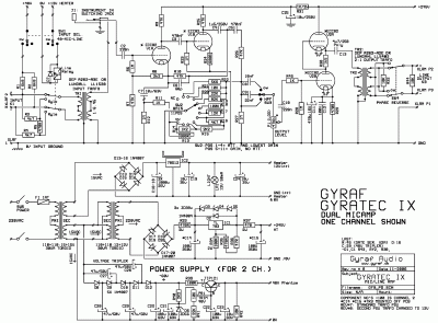

allora, intendo mandarli come detto ai 12 del secondo trafo....prelevandoli però e mandandoli anche ad un ponte raddrizzatore....dopo il ponte metto un cap di filtro e da qui vado ai filamenti in continua!
sto ragionando come ragionerei per mandare i filamenti in continua con i 6v....

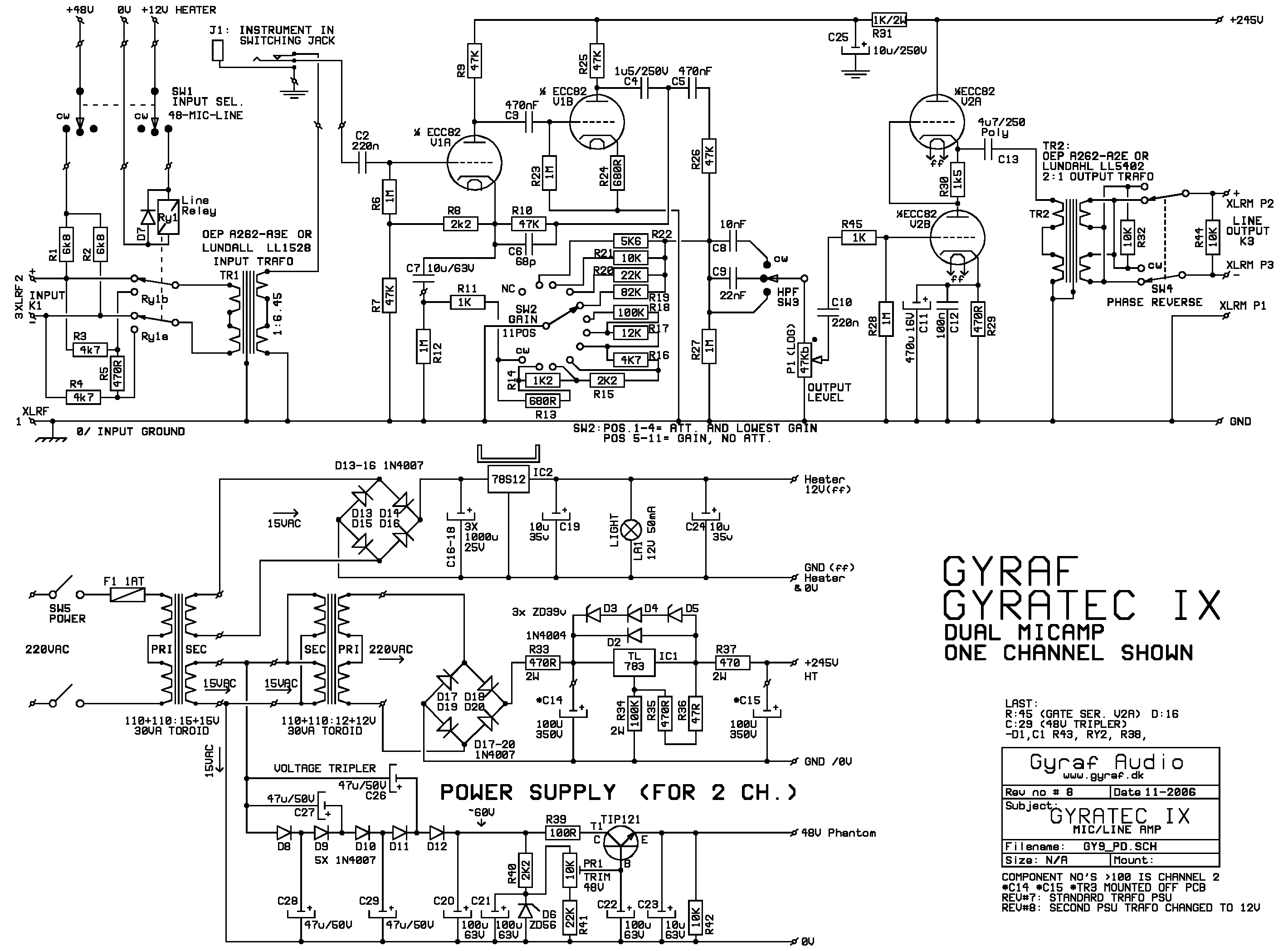

dunque 12v x 1.4 = 16.8v -- un paio di volt se li mangia il regolatore e siamo a ~14.8v, forse sotto ad un LM7812 ti ci starebbe anche un diodo per portarti a 12.7v ............. FORSE, ma forse è meglio tenersi più bassi e limitarsi a 12v, il regolatore se la tensione in imput scende troppo può dare problemi, quasi quasi, partendo da 12v sarebbe meglio usare un LM7805 con due diodi sotto ed alimentare a 6.4v invece che a 12v
vedi come fanno qui, loro partono con 15V
per i relè come pensi di fare ?

io pensavo ingenuamente di rettificare, prelevare i filamenti, poi una resistenza per arrivare a 12VDC e mettere i relay...
ma dunque in continua quanto devono essere in termini di VDC questi filamenti? uhm...sempre dodici?
se fosse così io farei ponte a diodi, cap di filtro, poi due rami in parallelo, uno ai filamenti e uno ai relè, con relative resistenze per abbassare i volt a 12 in base agli assorbimenti...
metodo molto "rujo", senza stabilizzatori..

OK per la riduzione con resistenza per i filamenti (12v o meglio 12.6v sui pin delle valvole)
per i relè una resistenza per relè, altrimenti li devi azionare tutti assieme, ma mi pare che ne avevamo già parlato, se non mi sbaglio

comunque ecco lo schema al volo in allegato!
(mi sono accorto poi, il ponte raddrizzatore dei 12V è rovescio, pardon...)

Mi pare che ci siamo
solo considera che qui da noi ci sono anora 220v non 230v, non mi ricordo dalle tue parti (anche perchè chissà quanti anni fa l'ho misurata la tensione dalle tue parti) ma forse anche tu devi togliere un 10v al conto

va ben dai, la res dell'anodica andrà a 390R invece che 470R, e avrò disponibili 370V....ottimi direi
per quanto riguarda i 12, son sicuro siano dodici (per la precisione 12,1) perchè l'ho attaccato alla rete per misurarli
