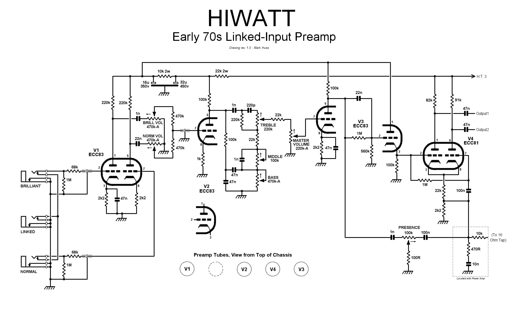

Se non fai il S-R escludibile potresti anche pensare, utilizzando lo schema da te postato, al classico "ponte" tra i canali uno e due.....io lo farei. Un deluxe tweed ponticellato in ingresso, secondo me, è bellissimo.

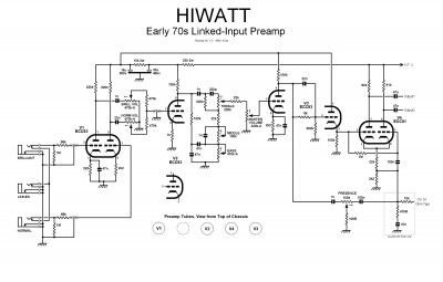

Ponticellare in input, certo, basterebbe metterci uno switch o arrangiare una tripla presa jack come negli Hiwatt
hey jude
Messaggi: 745
Località: Taranto
Re: FENDER TWEED O PRINCETOWN??
Messaggio da hey jude » 01/04/2014, 23:02
sarebbe quella degli input ponticellati similHiwatt??? :hummm_1:

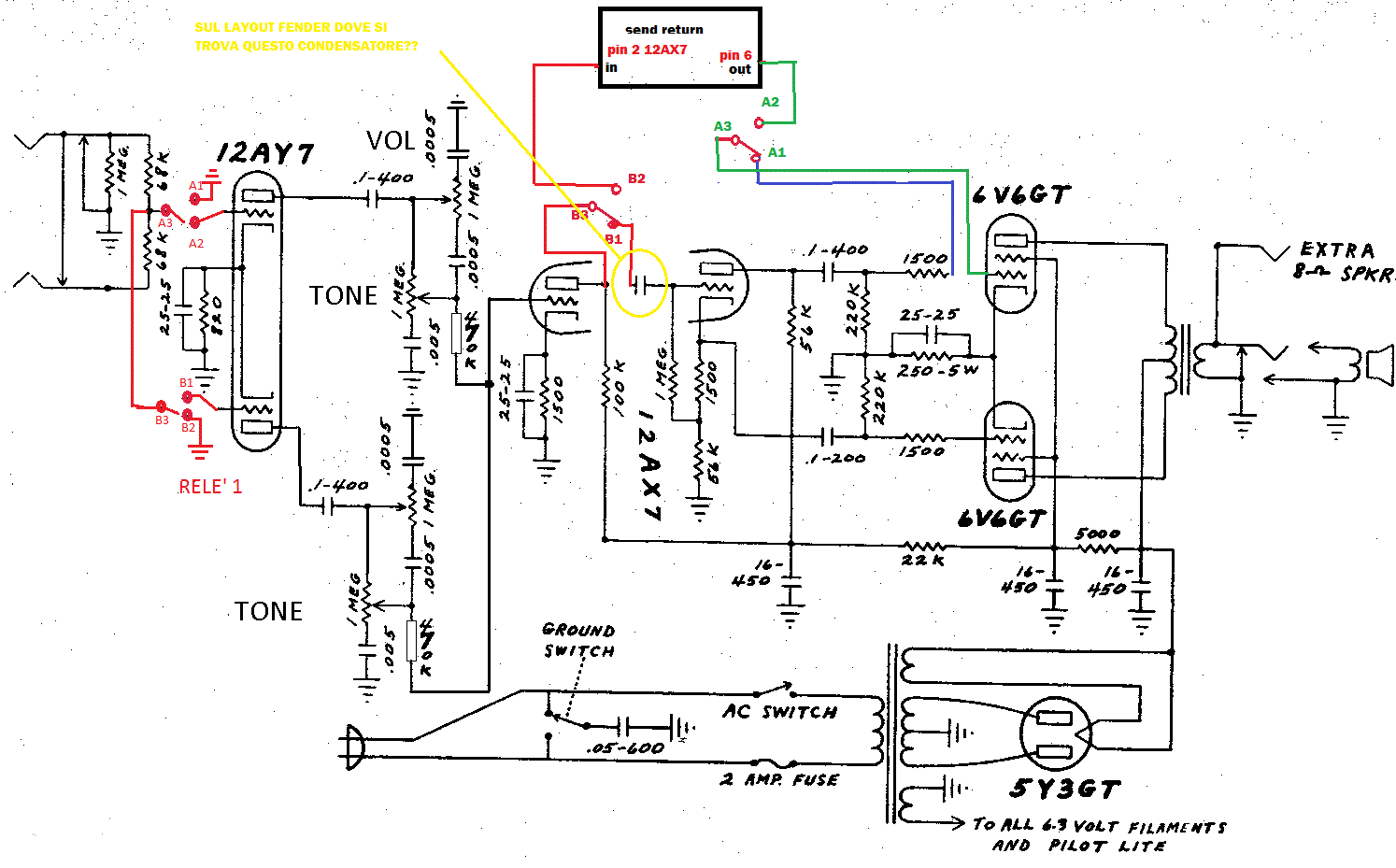

scusate ragazzi ma dove devo sistemare il send return? Tra il primo e il secondo stadio della 12AX7?? :hummm_1:

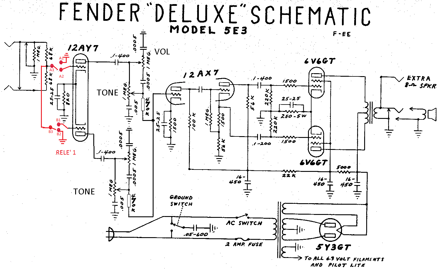

ho sistemato i relè per switcharmi i due ingressi. utilizzerò lo schema di tubetown

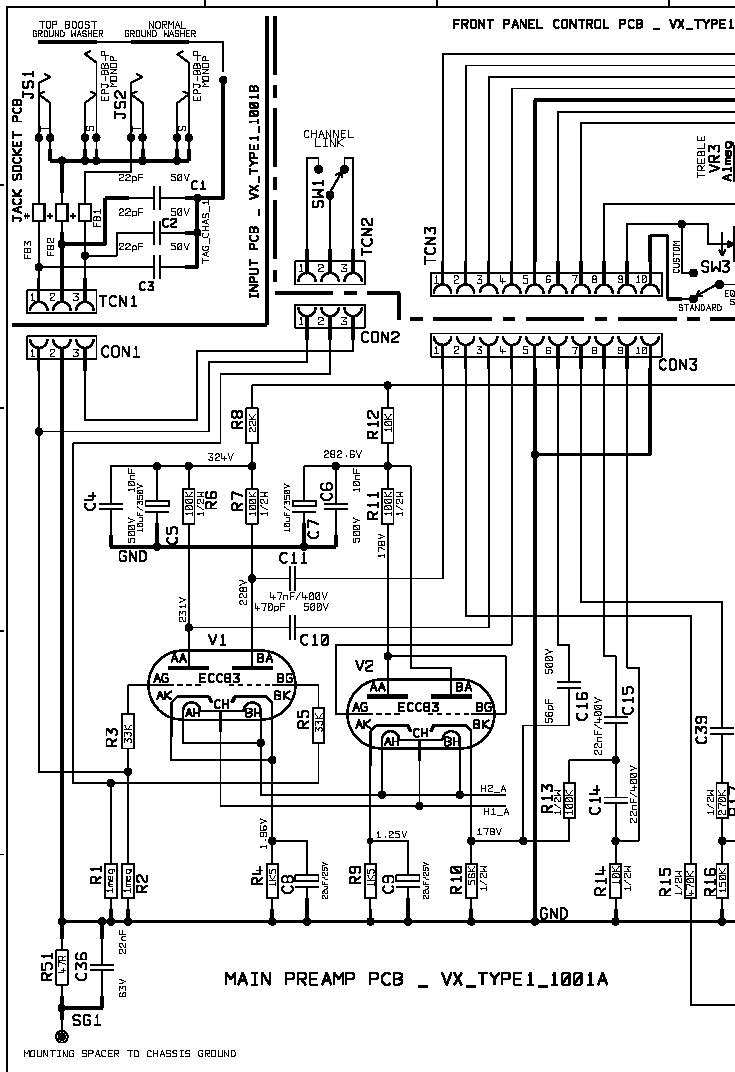

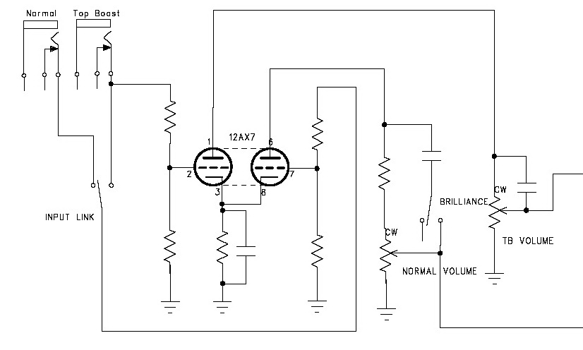

Vox preamp link switch (SW1 - Channel link)

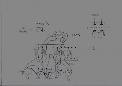

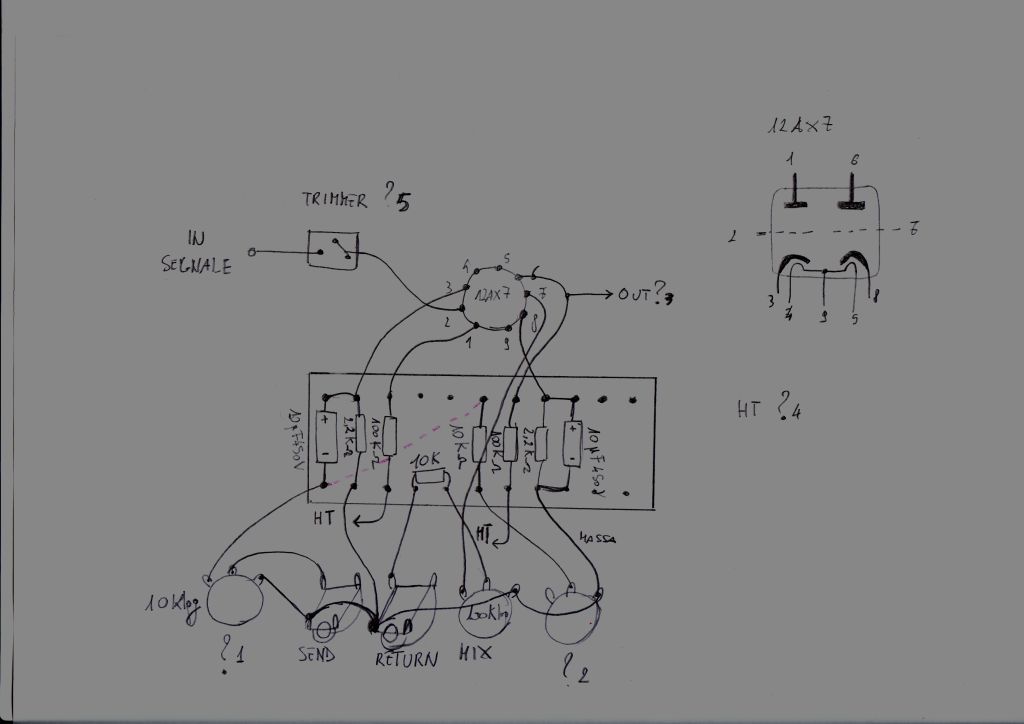

ho gettato su uno schemino su come dovrebbe funzionare il send return.(secondo il mio parere :face_green: )
sapendo che l'input del send return è il pin 2 della 12AX7 e l'out il pin 6 della stessa( giusto?) ho disegnato uno schemino a blocchi per far subito
ho dei dubbi su alcuni collegamenti
1) il condensatore che c'è cerchiato in giallo è un componete che non trovo sullo schema originale..infatti non ha valore...
2) premetto: non ho mai trattato push pull.ho collegato l'uscita del S/R alla griglia della 6v6 gt. dovrei fare la stessa cosa all'altra 6v6 gt sottostante?
3) forse ho sbagliato ad impostare il primo relè per selezionare i 2 canali. se uno dei 2 va a massa il segnale dell'input non si cortocircuiterebbe e non si sentirebbe nulla? mi conviene togliere i collegamenti a massa ad A1 e B2 e lasciarli così.
Messaggi: 10019
Messaggio da Kagliostro » 02/04/2014, 14:33
Perchè ti sei complicato le cose con quel doppio switch e le masse ??
guarda come è fatto il Vox che ho postato

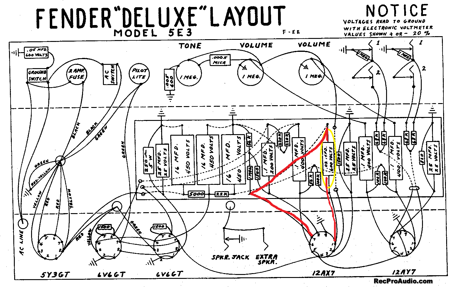

Posta il layout Fender di cui parli che dopo vediamo dov'è il cap tra placca e griglia della 12ax7
Il bypass dell'FXLoop è collegato sbagliato, ma di PP proprio non capisci nulla ???
il circuito FXLoop sta al posto del cap cerchiato di giallo e in ingresso ed in uscita dal loop effetti devi avere un cap
il trimmer in ingresso all'FXLoop perchè lo hai disegnato così (collegato a reostato) ???
come era nel loop effetti del champ che avevi fatto ? ....................................

ecco il layout fender
http://www.kustomworks.us/images/aa_5e3_layout.gif
ho deciso di utilizzare il relè perchè con un cavo stereo mi comando i canali 1 2 3....non ci avevo pensato alla soluzione VOX.
si K, non ne capisco molto di PP. (zero)
il loop effetti del champ è diverso da questo, non aveva un trimmer per la regolazione del segnale,questo l'ho disegnato a mò di lato rame, così giusto per ricordarmi.
quel loop lo impostasti tu, ed adesso sto visionando lo schema elettrico http://www.diyitalia.eu/forum/download/ ... &mode=view ho cercato di scopiazzare ed ho notato che la V1B della 12ax7 era staccata dal circuito... :shit: :mang:

jude...la seconda valvola é la phase inverter.....il s-r mettilo prima.
Messaggi: 10019
Messaggio da Kagliostro » 04/04/2014, 15:31
La seconda valvola è 1/2 stadio di gain + 1/2 PI Concertina
quindi il loop lo devi inserire tra la placca della prima 1/2 valvola e la griglia della seconda 1/2 valvola

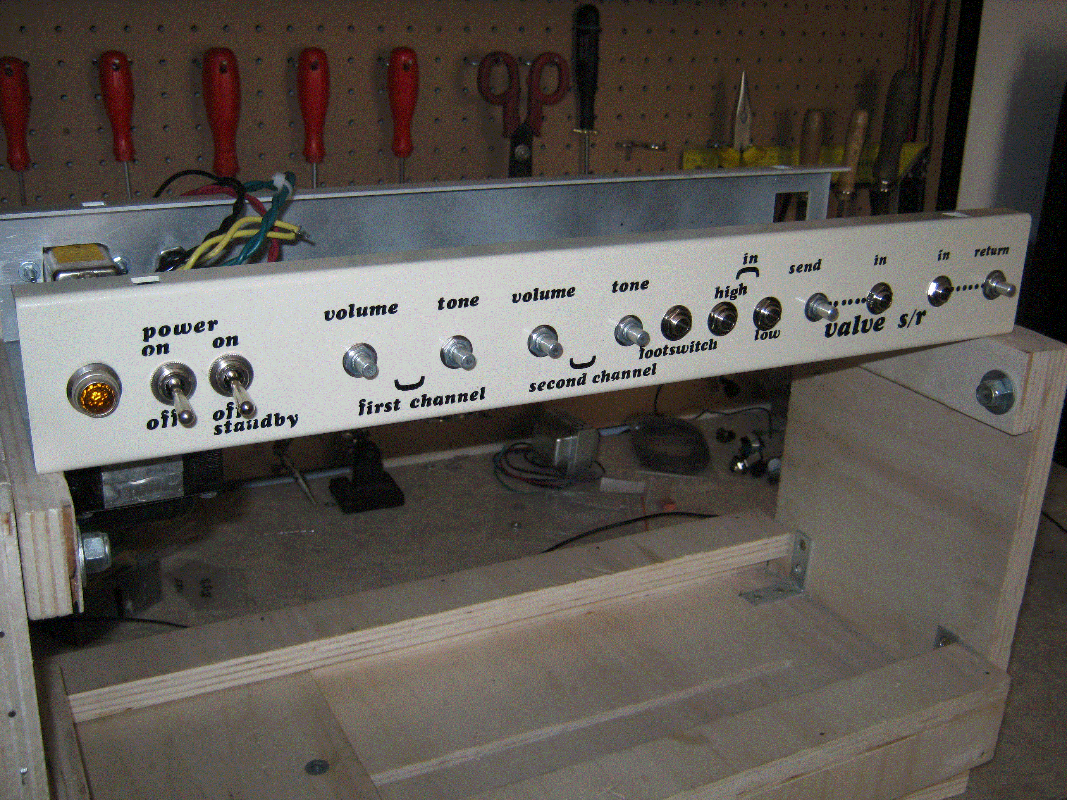

purtroppo non ho alcuni componenti e sto procedendo a rilento con l'ampli...ho verniciato e fatto i fori allo chassis e serigrafato il tutto ecco qui
Messaggio da MapleMarco » 20/04/2014, 14:07
Che serigrafie perfette! :ohhh:
ti supplico, dimmi come le fai :face_green:

Messaggio da hey jude » 20/04/2014, 20:57
ciao MapleMarco!!! con i trasferelli
dopo averli applicati dò la vernicie trasparente e resta tutto intatto. :ciao:
